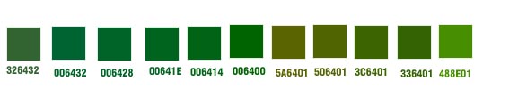

Le plus dur sera de trouver le vert le plus approchant à l'imprimante, j'utilise photoshop LE je réalise des petits carrés de 1 cm que j'imprime sur un bout de support décalco blanc, comme une palette en notant les numéros des couleurs, et je compare au modèle peint, avec la bonne lumière ! par approximations succéssives on arrive à quelque chose de très approchant.

Messagepar mlm » 22 05 2009 à 11:10
C'est une solution, en plus si il y a une légère différence,et un peu de patine cela peut passer pour des retouches de peinture.
