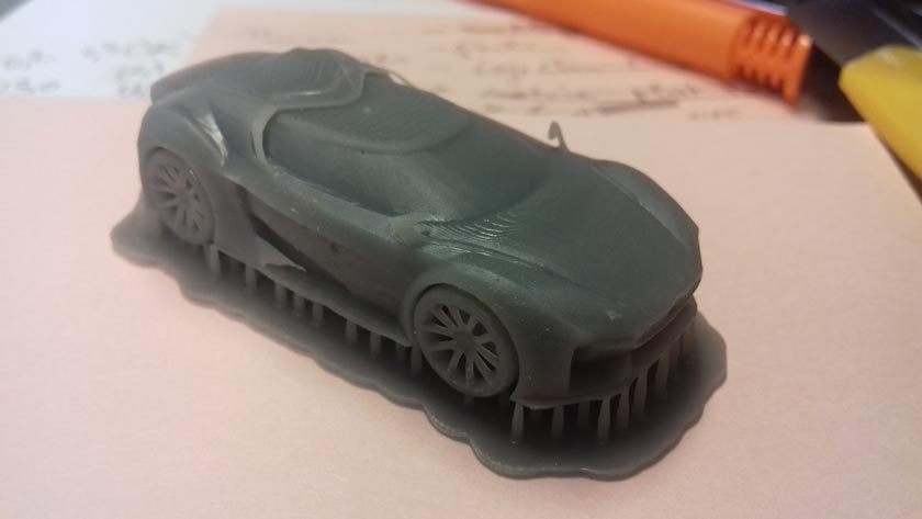

La Citroën, c'était par curiosité, pour voir ce que ça donne. Par rapport à l'échelle et à la sortie de surface/détails.
C'est sûr que l'aspect de surface du dessin semble, comment dirais-je, "loin des standards de nos habitudes" (bref, nulache).

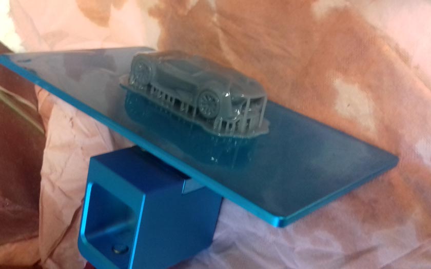

Messagepar 3DMetrique » 07 01 2019 à 14:33
Impeccable :
dans le bac à US
Je te l'envoie demain, je te laisse les supports C7

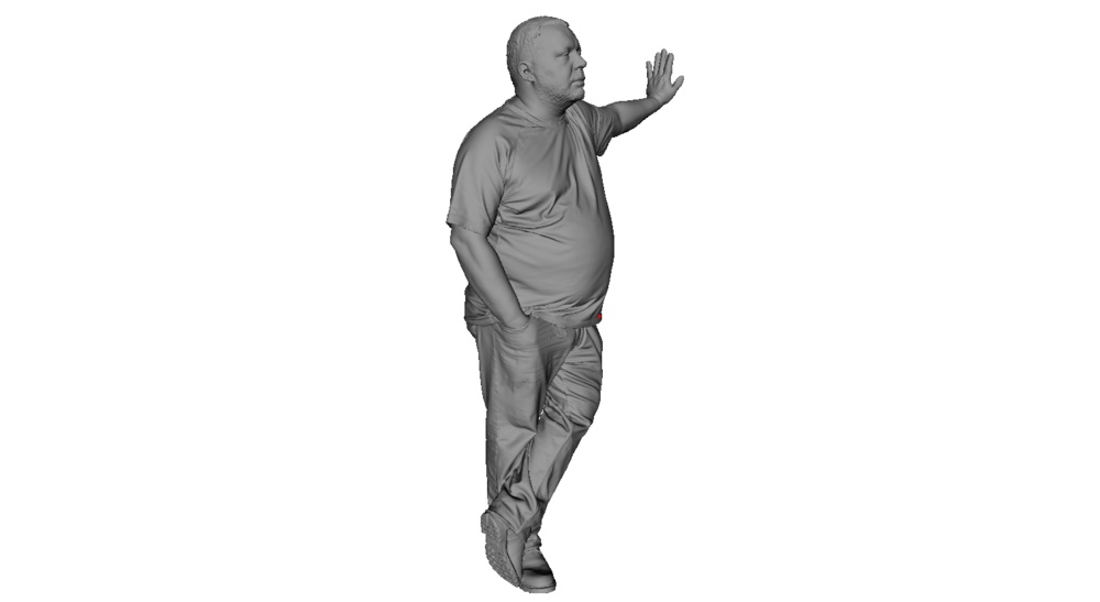

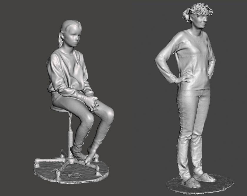

Pour le scan des personnages, ça commence à venir, je me suis conçu et fabriqué un tournicoton télécommandé avec une charge max de 150kg (y a quoi voir venir) pour un diamètre de 650 mm, évidemment toute la famille y est passé et ils sont tous repartis avec leur petite figurine au 1/30 ème environ.
Voilà les scans de ma fille et de ma petite fille, l'opération de scan dure environ 2 mn sans bouger, le plateau fait un peu plus de deux tours et je déplace le scanner verticalement pendant ce temps là. Cette opération, qui peut présenter des défauts, sera bientôt entièrement automatisée avec un" montimonton" de ma conception.
Le scan pourrait être plus rapide, la limitation est liée à la vitesse du processeur, qui limite la prise de vue du scanner à environ 20 scans par seconde. Avec le processeur graphique de ma station de travail ça monte à 40 scan par seconde (mais elle est difficilement déplaçable).
Faire des personnages ne pose donc plus de problème, il faut trouver les sujets, les costumes et avoir leur autorisation pour le droit à l'image.
