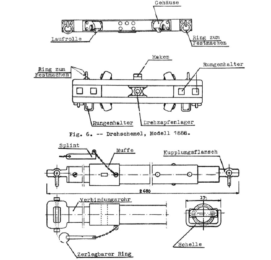

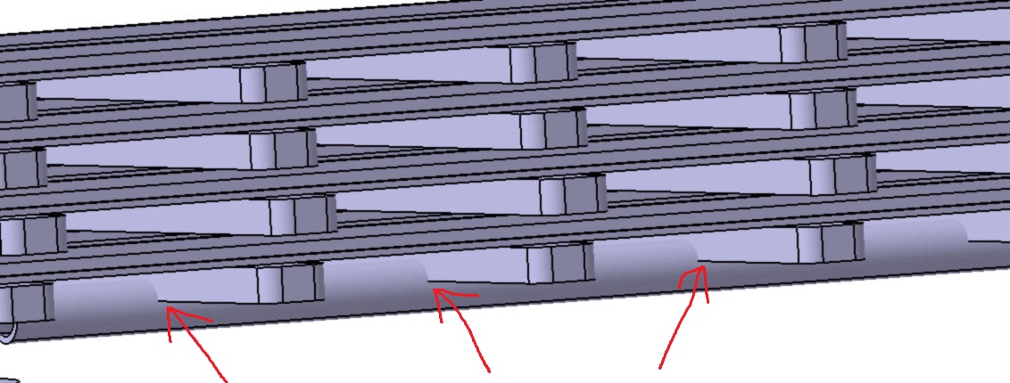

Voilà le système en question, extrait de "Merkblatt für das französische Heeresfeldbahngerät" Berlin 1941 :

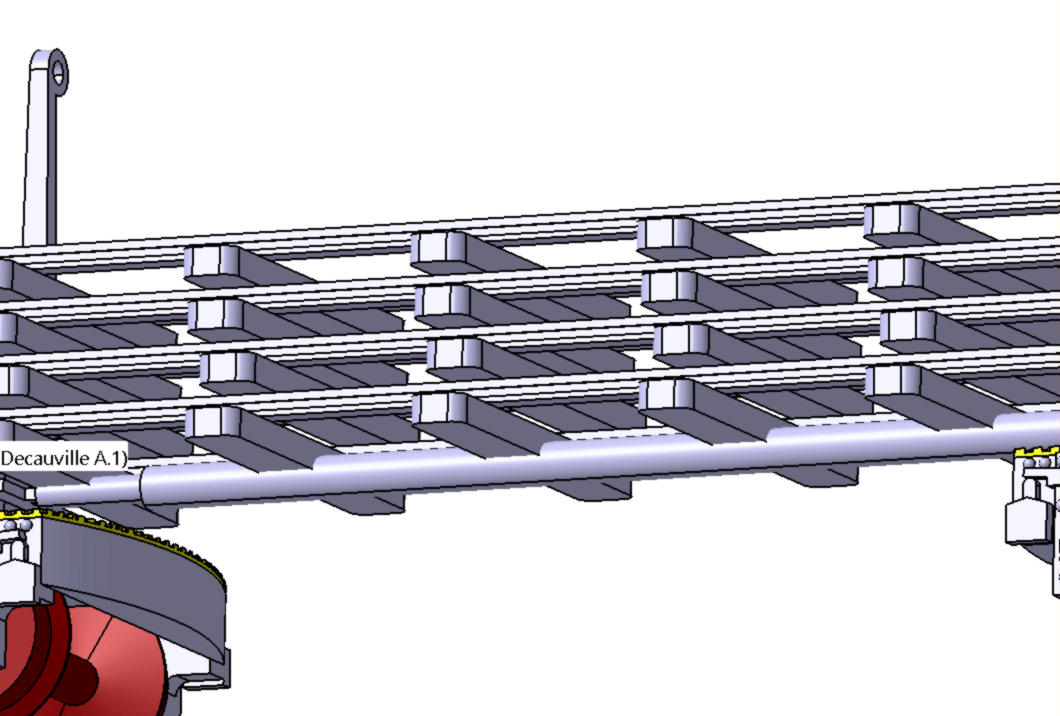

Messagepar Storm » 30 06 2022 à 16:54
Euh.... :F9 Non Ramon D9 :prrrt: :rod_mdr2 Il faudra se contenter d'un truc comme ça:
Par contre, le revers c'est que les rails vont se mettre de travers :?
Ou alors il faut ajuster la longueur pour que les traverses (de la voie) reposent sur les traverses (pivotantes) des trucks. C'est pas le plus logique mais bon… :maitre:

Messagepar JJB » 30 06 2022 à 17:06
De travers?? :F9
Avec ton système, les traverses pivotantes restent parallèles.
J-J

Re: L'Atelier du Tacot
Messagepar Storm » 30 06 2022 à 17:18
Pas les rails #B8
Messages: 23950
Messagepar 020 n°15 Corpet-Louvet » 30 06 2022 à 18:02
Justement les traverses des coupons reposent sur les traverses pivotantes des lorrys ;)

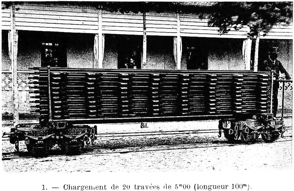

Messagepar Ramon Soupalognon » 30 06 2022 à 18:20
Extrait des "Annales des Ponts et Chaussées", 2e trimestre 1905, document GALLICA :
Messagepar Beyer-Garrat » 30 06 2022 à 18:32
Je suis comme JJB je ne pige pas! si tes ensembles de 4 coupons de rails sont fixés ensemble comme tes exemples, cela forme un bloc rigide, tu glisses les premières traverses derrière les fourches des trucks
et ca fonctionne (pourvu que les fourches pivotent dans les courbes bien entendu) exactement comme le grumier Jouef.
Après si vous voulez absolument coller à la réalité en utilisant des coupons de voies séparés et une liaison rigide entre trucks la voie a intérêt a être super bien posé et les rails bien arrimés. :B3
Messagepar Storm » 30 06 2022 à 18:41
Les traverses ramponnent dans la barre donc ça ne sera pas stable
Messagepar Storm » 30 06 2022 à 19:18
Si on pose les coupons sur les traverses, ça passe mais ça me paraissait bizarre… Bon, reste à prototyper ça :oups2:
Messagepar Ramon Soupalognon » 30 06 2022 à 21:10
Sur la photo plus haut, sur chaque bogie, une traverse du coupon du bas est posée sur la traverse pivotante, le tout bloqué entre les ranchers.
Messagepar Storm » 30 06 2022 à 22:02
Okay, c'est là qu'est l'os hélas #A8 En fait, pour passer les essieux, les trucks sont plus larges, c'est le même compromis sur les modèles Mercian anglais ou sur les VL d'Eric. Du coup, la table de roulement prend en diamètre et pour rester cohérent, les traverses suivent donc, les ranchers ne peuvent plus bloquer les coupons comme en réalité :? H4 Il faudra faire avec, on ne peut pas tout avoir :C6 :maitre:

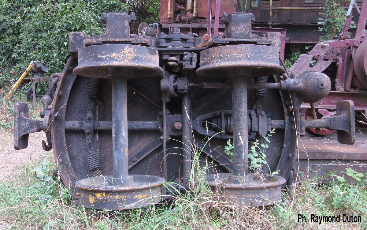

Oui, d'autant plus, que d'amblée on doit augmenter la largeur d'un millimètre par rapport à l'écartement de la voie (un tout petit peu moins de 8 mm au 1/76,2 pour la voie de 60 cm réelle) plus les normes de roulements en 009, un peu plus généreuses que les normes réelles et l'épaisseur du châssis, qui en résine est forcément plus épais qu'en métal.
Sur un vrai bogie, la largeur du châssis est réduite à minima, ce qui ne peut être le cas en 009 (ici un bogie Péchot au Tacot des Lacs) :
Des compromis sont donc nécessaires, le plus important étant, pour moi, étant le visuel final plus que les dimensions précises de l'original, mais ce n'est là que mon humble avis...

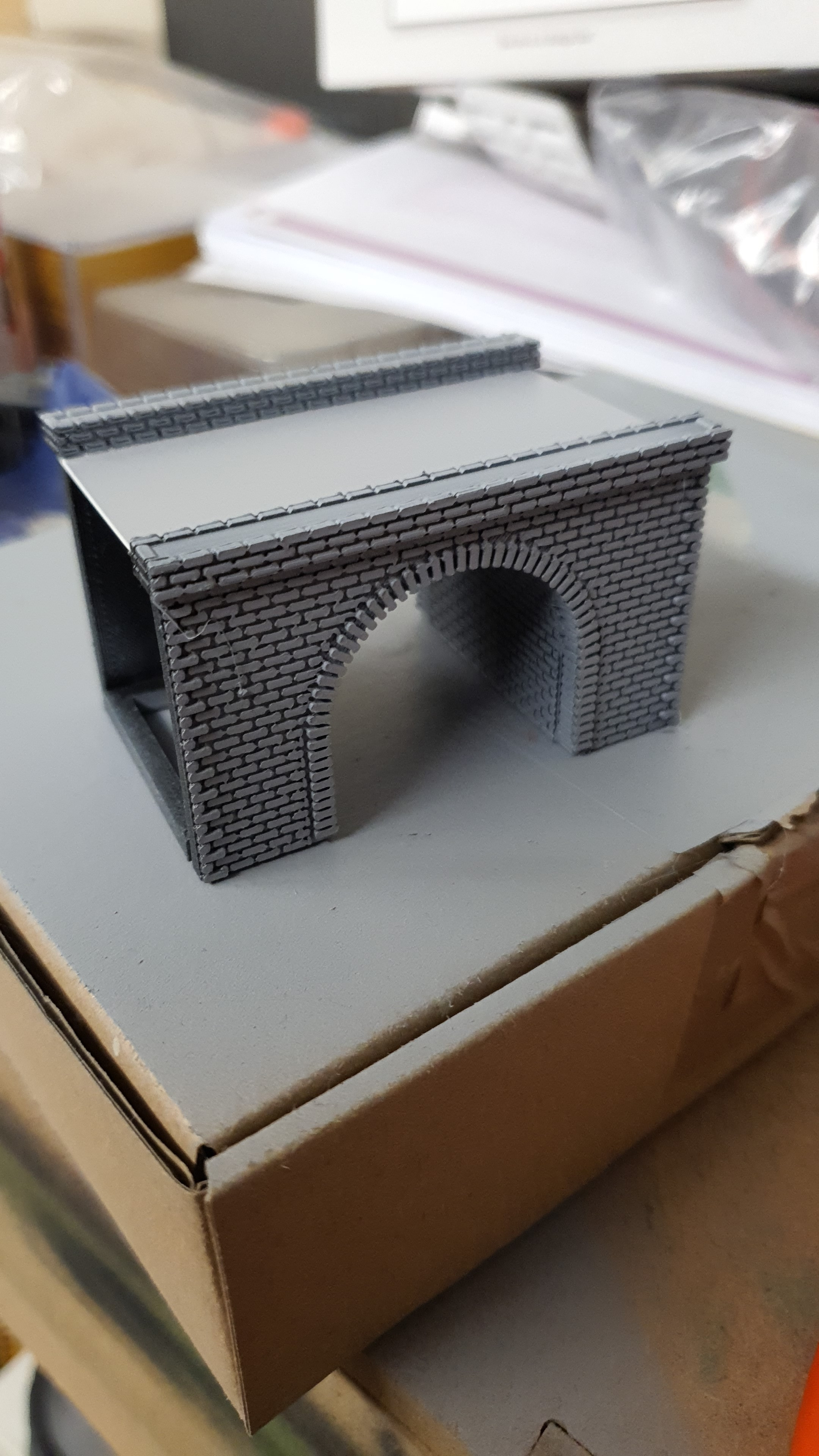

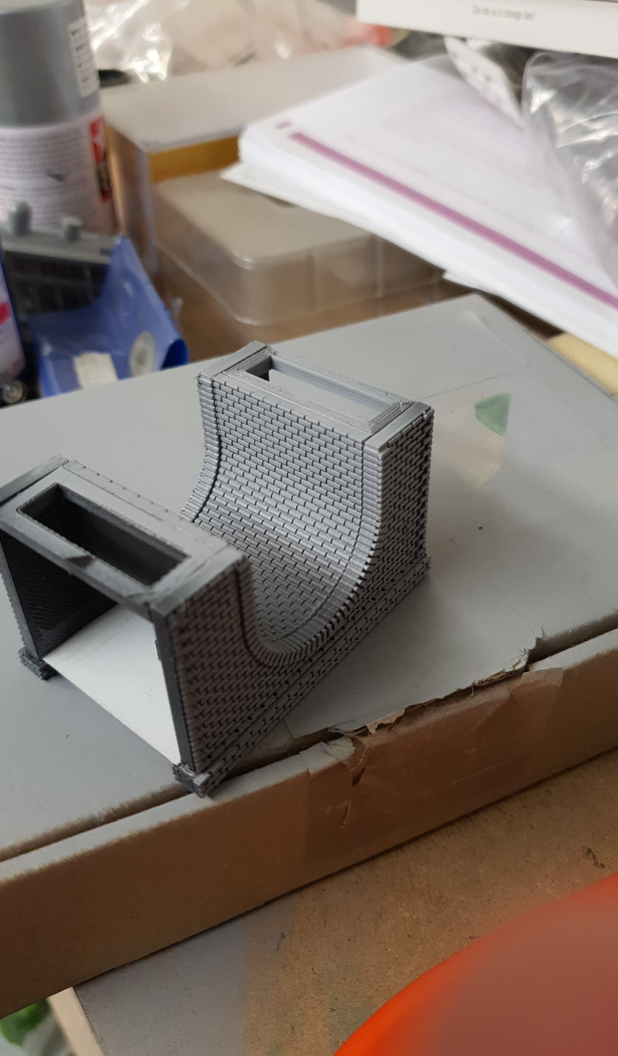

Messagepar Storm » 02 09 2022 à 20:55
Bon, ça ne fout rien les artisans, c'est bien connu C7 A peine rentré de vacances qu'il pense à faire le pont...
J'ai galéré pour sortir les différentes pièces (il y en a 10 avec le dessus) mais finalement, j'ai réussi à m'en sortir grâce à un séjour chez JP et 3 jours d'essai D9 Bon, on peut parler d'impression fil si vous voulez mais dans un climat appaisé si possible. J'ai d'autres petits bâtiments à sortir je vais donc pouvoir "valider" :B3
Par la suite, j'ai quelques projets de bâtiments et d'éléments de décor, à voir ce qui est faisable et comme d'habitude vendable :B3 #B5
