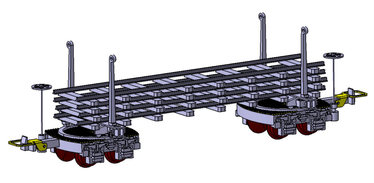

Messagepar Storm » 26 06 2022 à 12:09

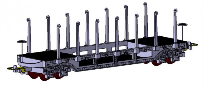

Vite fait avant l'arrivée des potes pour le BBQ C7
Les traverses sont bien sûr spécifiques H4 il me reste les bouts à imprimer pour avoir le meilleur résultat possible; ça ne me plaît pas pour l'instant :maitre:

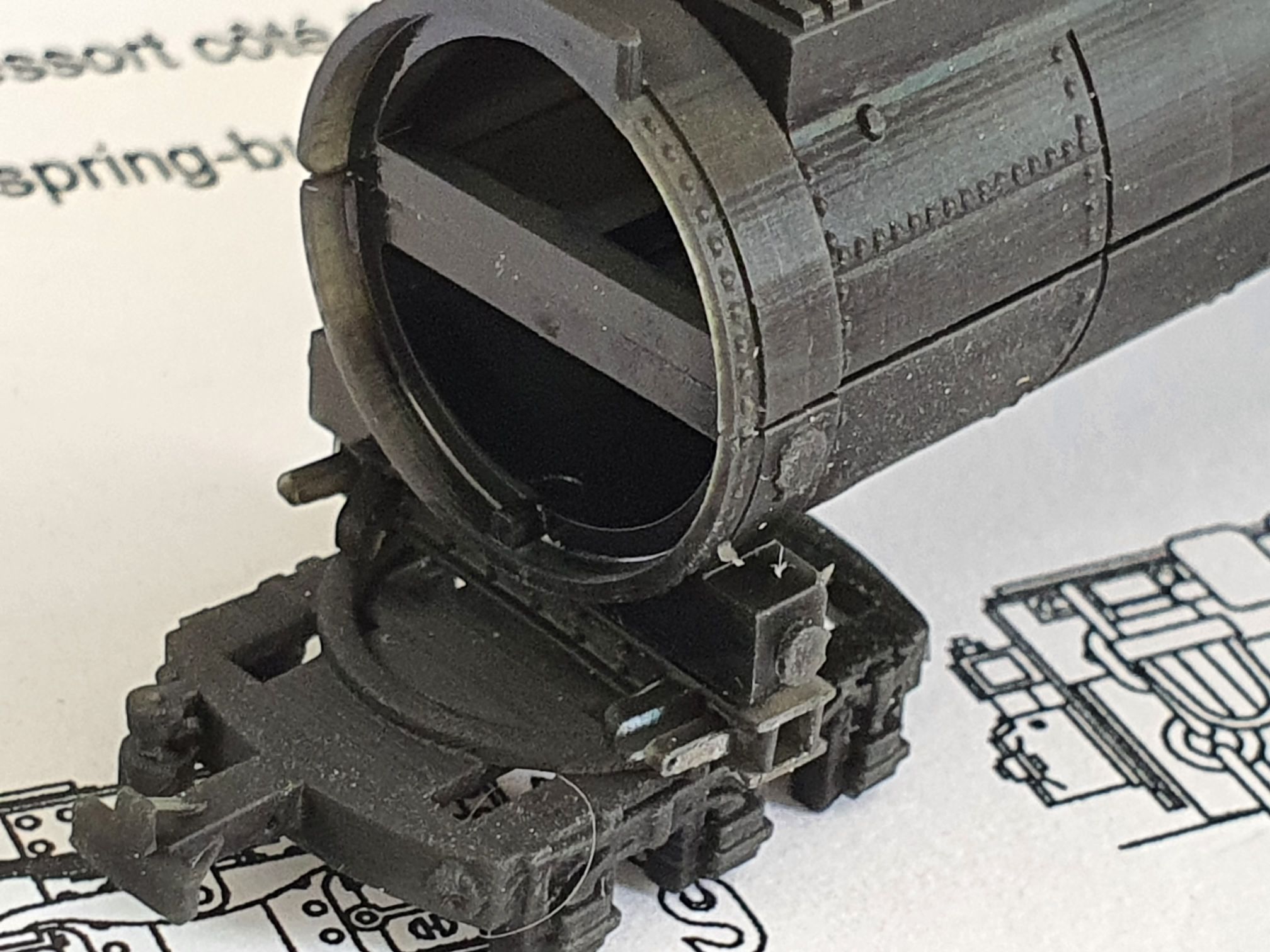

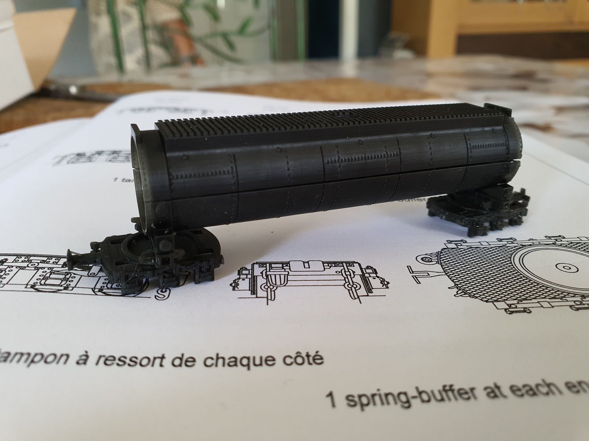

Messagepar Storm » 29 06 2022 à 15:06
En attendant, pour ceux qui voudraient compléter leur rame militaire de l'APPEVA:
L'Atelier du Tacot a tout ce qu'il vous fô C7 #B5

Messagepar 020 n°15 Corpet-Louvet » 29 06 2022 à 20:58
Est-ce que tu as prévu de quoi relier les deux bogies ?
Sinon elle est où la caisse €€ ? :mdr2:

Messagepar Storm » 29 06 2022 à 21:11
Ici
Mais je ne la sortirai pas vu que la rame "Les P'tits Kits" est dispo :maitre: Pour la barre j'ai posé la question dans la partie "réel" sur le fil de l'APPEVA #B5

Messagepar 020 n°15 Corpet-Louvet » 30 06 2022 à 11:24
L’inconvénient du p’tit kit voie libre pechot, c’est qu’à chaque fois on a la voiture pechot, et personnellement je n’ai pas envie de me retrouver avec 5-6 voitures en rab, une seule est pour moi suffisant
Pour les lorrys tu n’a pas prévu une barre entre les deux ?

Messagepar Beyer-Garrat » 30 06 2022 à 12:49
Je ne suis pas sûr qu'il y ait eu une barre ou une chaine entre les bogies lors du transport
des éléments de voies Decauville qui était de mémoire monté à la presse.
Messages: 24346
Re: L'Atelier du Tacot
Messagepar BricoleTout » 30 06 2022 à 12:53
Ee au retour quand il n'y a plus les coupons, comment les boggies sont "attachées" ?

Messagepar Storm » 30 06 2022 à 12:56
Par le second attelage dont on a parlé mais que l'on ne peut pas numériser sans bloquer les bogies en service.

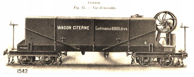

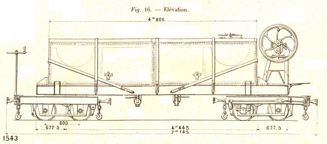

Messagepar YVES » 30 06 2022 à 13:04
Beyer-Garrat a écrit:Top Pascal #B6
Prochaine étape ? :rod_siflet
Le plan complet du wagon citerne Decauville est disponible dans la Revue générale des chemins de fer et des tramways, décembre 1919, n°6, p. 319.
https://gallica.bnf.fr/ark:/12148/bpt6k6465857x
Page précédente, le plan du wagon plateforme à boggie "pour vivres, munitions..."
Un numéro intéressant à télécharger sur Gallica, où il est aussi question de la Mallet Decauville, du matériel Péchot-Bourdon, et plus généralement des "chemins de fer de stratégique de campagne pendant la guerre 1914-1918" (p. 305 - article signé par R. Godfernaux).
:maitre: :maitre: :maitre:

Messagepar 020 n°15 Corpet-Louvet » 30 06 2022 à 13:09
A froissy on a une barre connectée entre les attelages des deux bogies, ayant les lorrys minitrains chargés de coupons que j’ai fais moi même, au bout d’un moment sur les aiguillages ça déraille …

Messagepar Storm » 30 06 2022 à 13:31
Merci Yves. Rien de plus que dans le Cenac mais on ne sais jamais.
Pour la barre, il y a bien une barre entre les traverses. A voir comment je pourrais faire ça

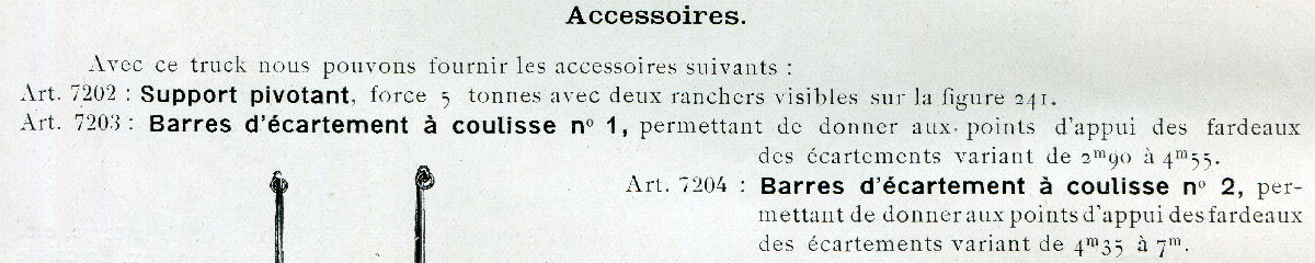

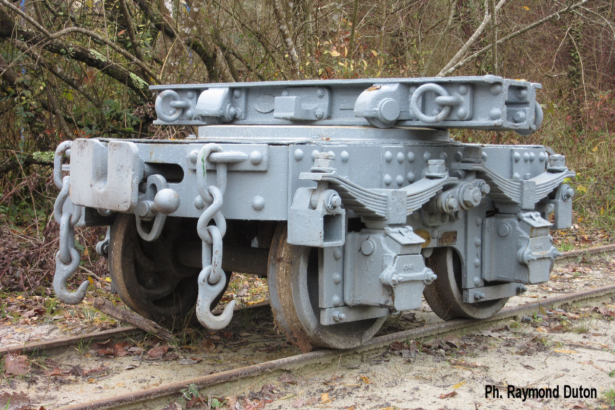

Messagepar Ramon Soupalognon » 30 06 2022 à 15:21
Pour la barre entre les traverses, un extrait du Catalogue Decauville 130, page 634 :
Gécomodel en avait fait une en 0.14, je ne l'ai plus...
L'attache sur la traverse, ici au Tacot des Lacs, il est préférable que les deux traverses soient parallèles le plus possible, d'où le support rectangulaire :
Ramon
