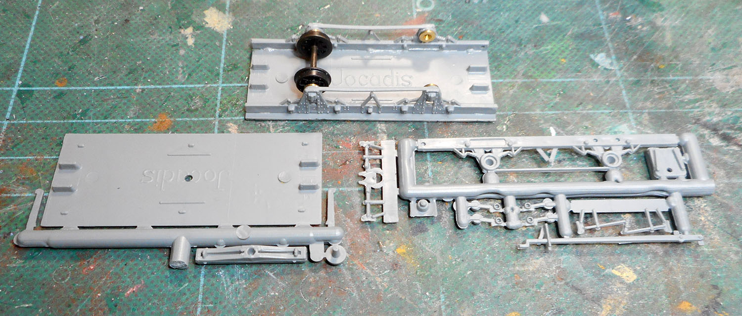

La résine n'est pas assez solide pour envisager le "système Jocadis" ?
Deux longerons à part équipés des boîtes d'essieux dans lesquelles sont collés les paliers. Et pions de centrage sous la châssis.

Chacun a ses vérités Patrick. Jocadis c’est du moulage, tu n’as pas les même contraintes qu’avec de l’I3D et le laiton c’est encore autre chose... Quand je pense à la quantité de conversations avec Cyril sur la façon de motoriser tel ou tel modèle #A8 l’important c’est que ce soit beau et montable. Perso, je peins toujours mes caisses assemblées ( contrairement à Cyril justement) :maitre: #B5

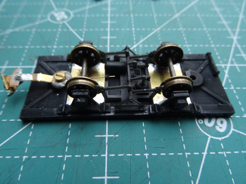

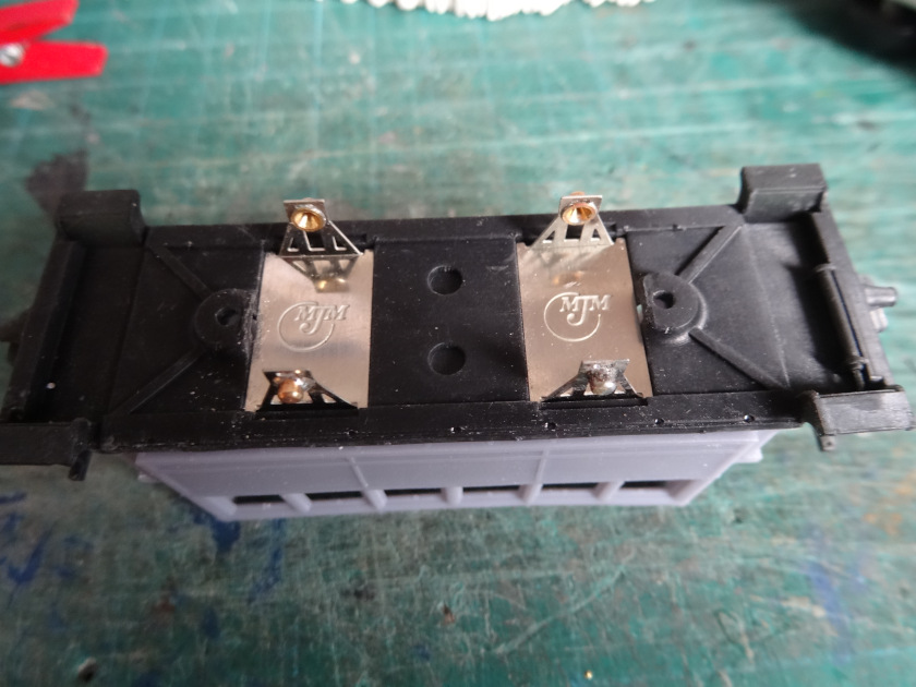

@Patrick : ce qui a guidé mes choix, c'est la facilité de montage.
Pour les essieux, voici la solution retenue :
Ci-dessus sur une voiture, ci-dessous sur un châssis de wagon, le système de freinage (ici à main) existe aussi en frein à air.
Les boites à essieux sont rapportées ensuite, emboîtées sur les paliers. (ici montage à blanc).

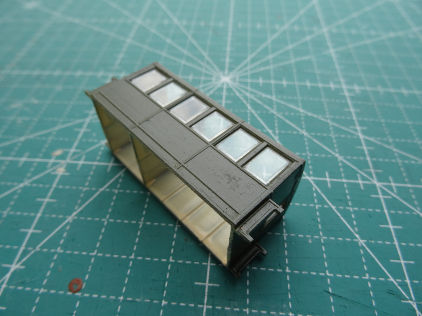

Pour la question de la caisse en une seule pièce, c'est aussi une question de solidité.
Quant à peindre l'intérieur d'un wagon, même moi (patachon) j'y arrive :
Ci-dessous une caisse A-B "sacrifiée" pour tester la mise en couleur (à la bombe avec des bandes de masquage) et la pose de vitrages (Maquette Création).

La solution retenue pour les boites d'essieux est bonne, elle permet un bon "alignement" et un roulement sans problème.

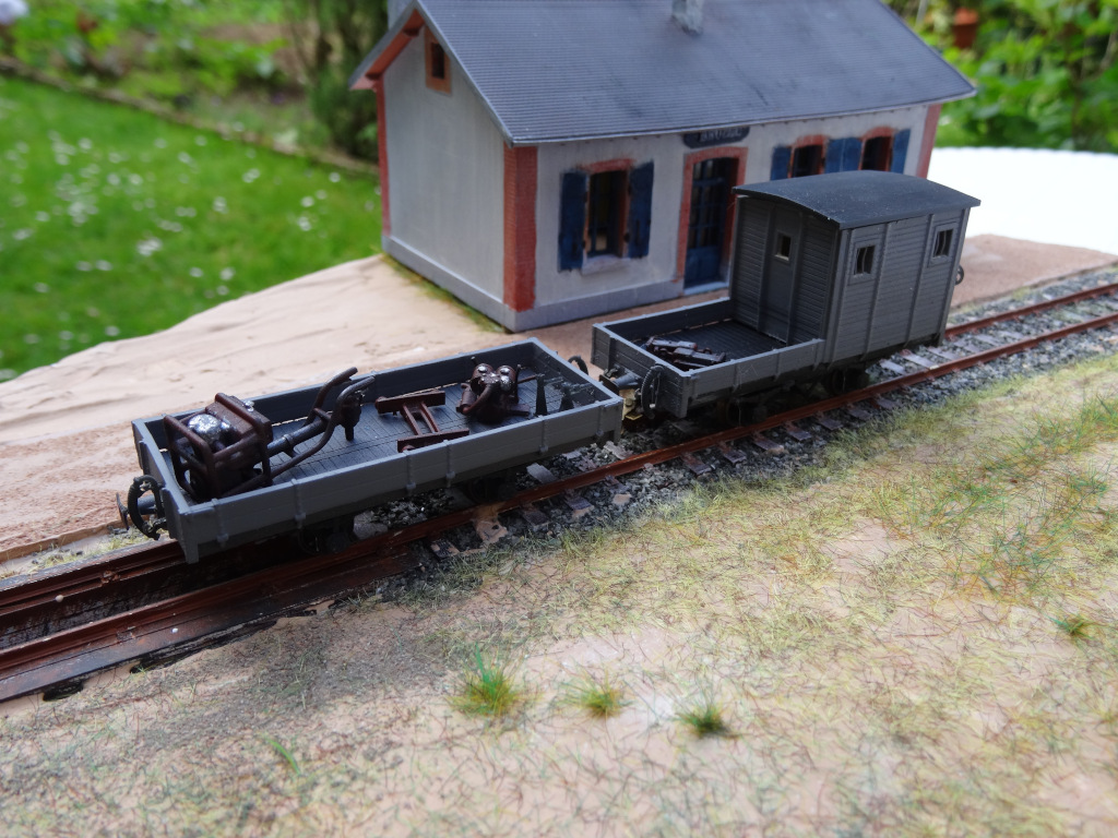

Les premières références qu parc remorqué des CFD Finistère sont dispos !
Vous sont proposés pour cette première production :
- Voiture Decauville à essieux et plateforme d'extrémité 2ème classe (B).
- Voiture Decauville à bogies et plateforme centrale 2ème classe (Bx).
(dont les prototypes ont déjà été montrés)
- Un train de secours composé d'un wagon mi-couvert/mi-plat, d'un wagon plat et d'un assortiment de machines dédiées à la maintenance des voies (ci-dessous).
Toutes les infos utiles, disponibilité, prix, notices, tutoriels sont en ligne sur ma page web : http://mjmodelisme.free.fr/
