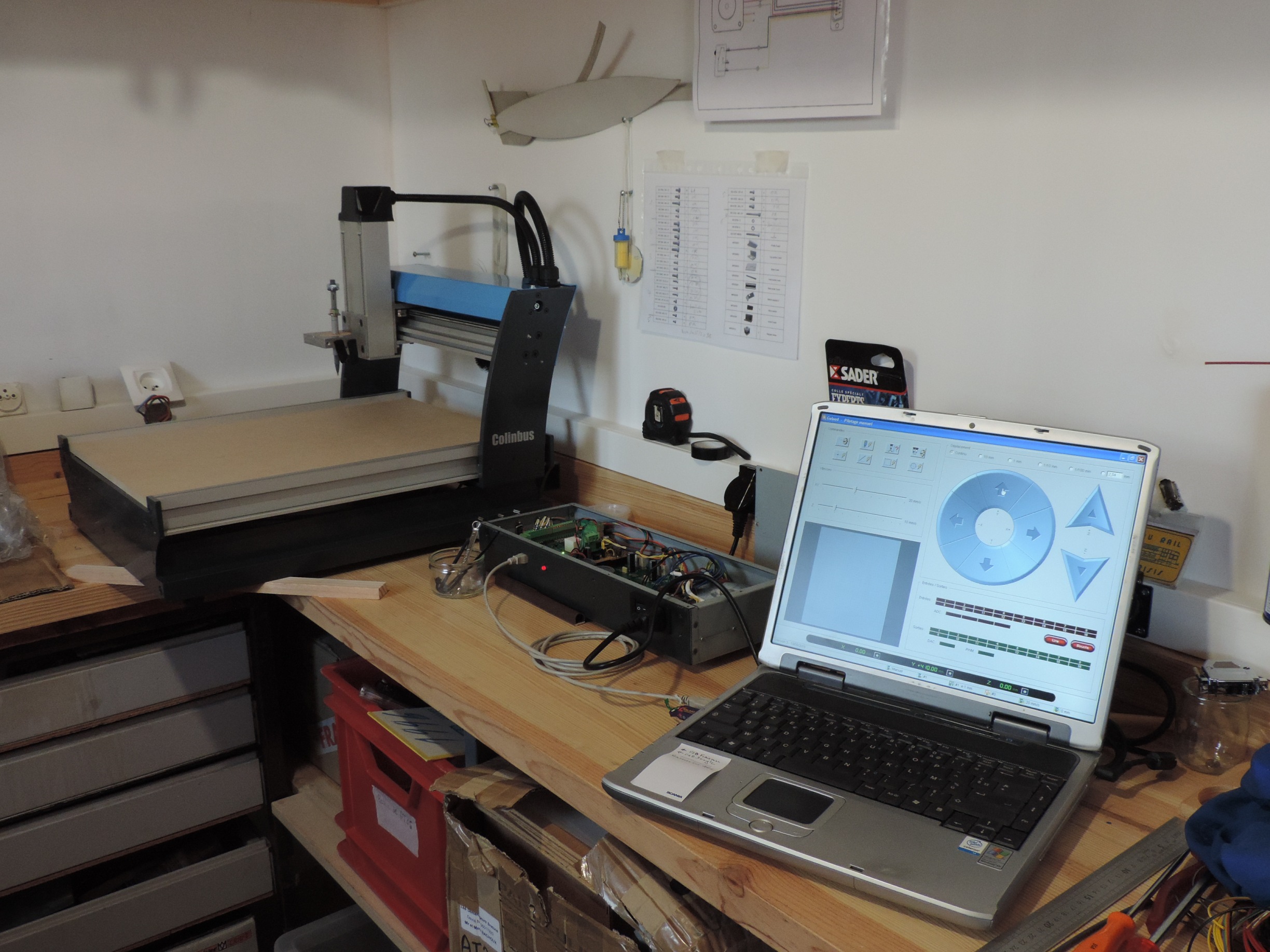

Pour le fraisage, j'en suis là. Depuis les réglages qui ont été effectués avec un stylo, histoire d'économiser les fraises ..... :C1 La machine à été équipée d'une tête de fraisage KRESS de 1 kW! ;)

joli ta CNC, c'est une 6040 semble t'il ;)
j'en ai eu une (un truc de base) il y a 2 ans: 3 mois de galère > renvoyé chez le vendeur H4
la boite entre elle et le PC c'est l'interface de cmd je pense :F9

Pour la fraiseuse, c'est une Colonbus qui avait été distribué en kit par ELEKTOR, achetée il y a 10 ans (très chère :H2 ), et restée dans sa boite quand je me suis aperçu, que je n'avais pas la place pour l'installer H4 . Nouvelle maison et enfin la place de ce faire un véritable atelier. Beaucoup de boulot pour rattraper tous les défauts de cette machine, greffage d'une nouvelle carte électronique, et après quelques tâtonnements pour apprivoiser la bête, ça commence à le faire. :ipb-251
