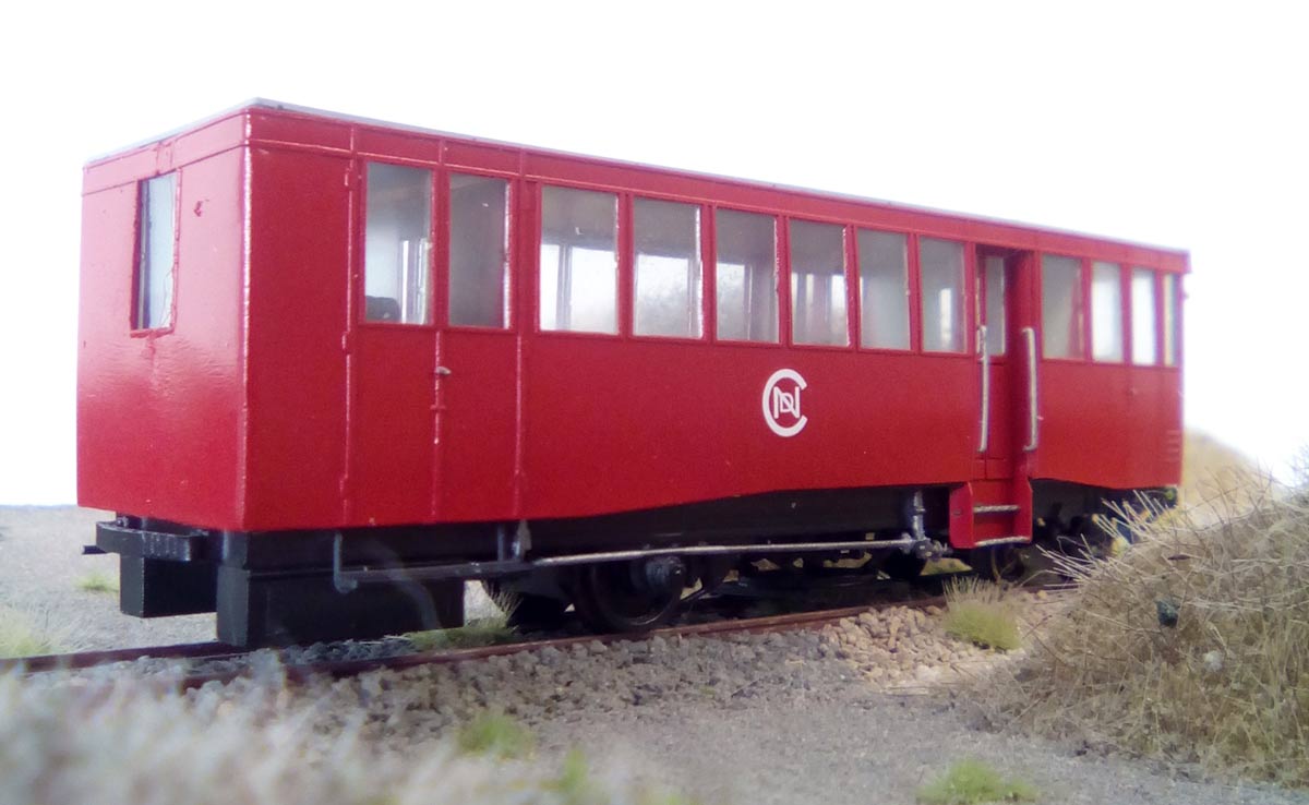

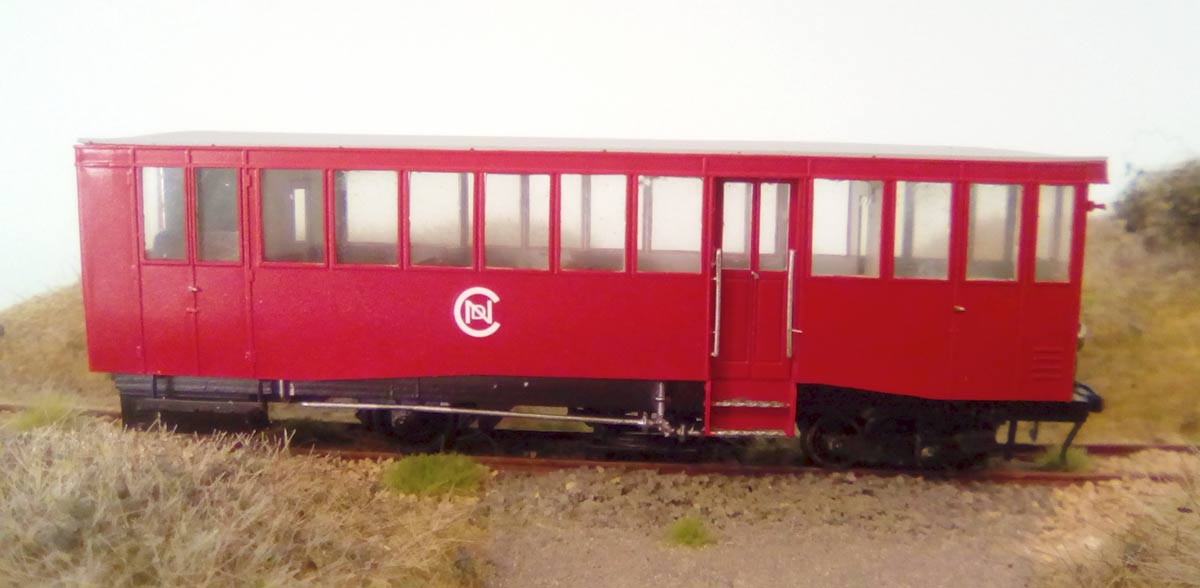

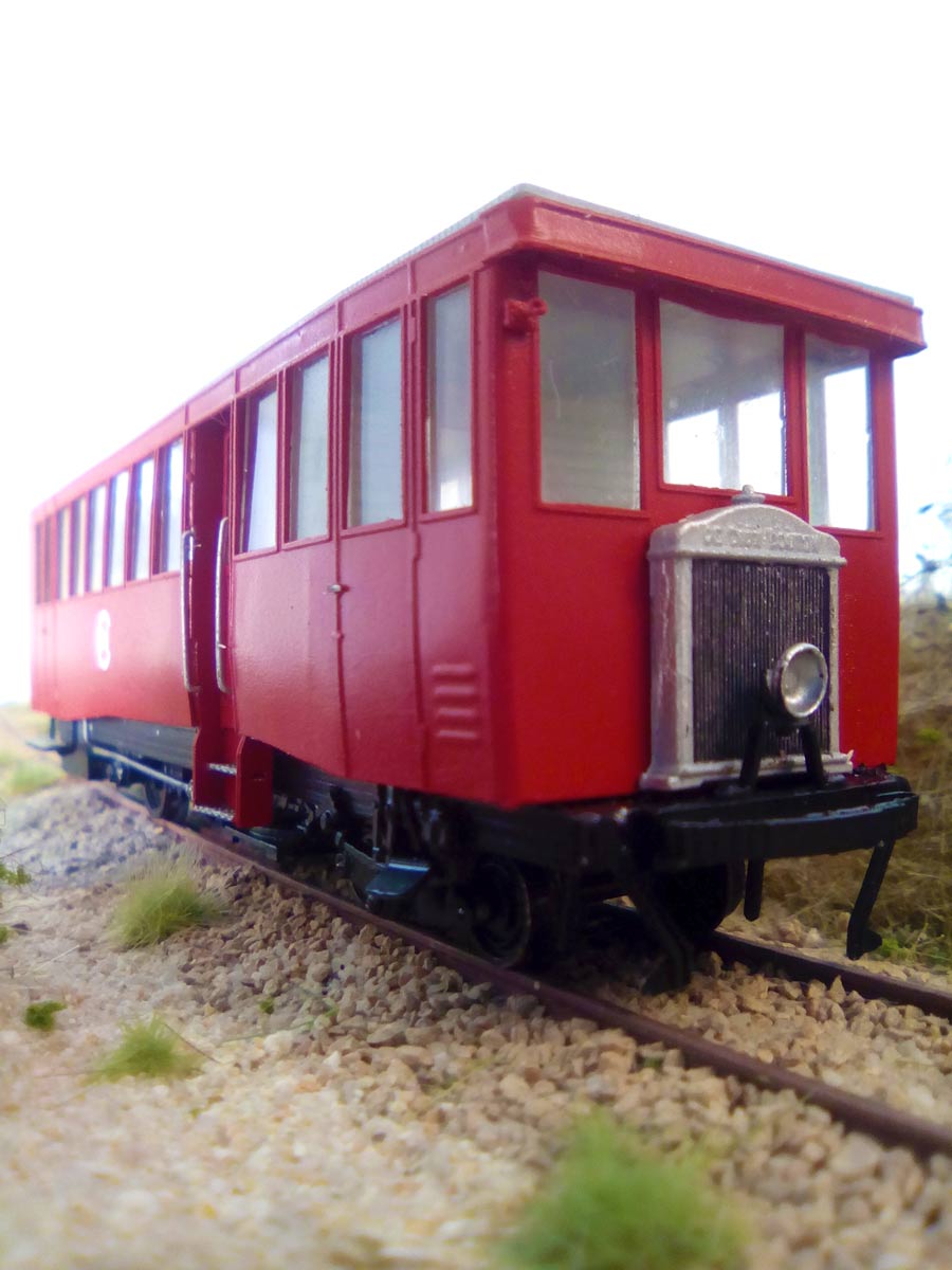

Messagepar 3DMetrique » 29 03 2017 à 19:24
Là je n'ai pas manqué de peinture rouge !
Le dernier né de la cavalerie DeDion de Trains d'Antan, le DeDion KG réalisé ici dans sa version Réseau des Côtes du Nord. Le kit qui sera dispo dans une semaine ou deux permettra de réaliser aussi la version Tramways de l'Indre.
J'attends des intérieurs de phare recommandés par notre lapin pour améliorer le feux avant.

Messagepar rms olympic » 29 03 2017 à 19:52
Superbe maquette du KG des CdN... je dirais presque un autorail réel !

Messagepar Storm » 29 03 2017 à 23:44
Mon Dieu, c'est affreux :C4 D9 Bon, ça vient des CdN donc... :E1 :prrrt: :rod_mdr2 :rod_mdr2 :rod_mdr2
Petites questions: tu utilises toujours tes blocs moteurs des autres DeDion ou c'est maison? As-tu une photo de la version TI juste pour voir?

Messagepar 3DMetrique » 30 03 2017 à 10:25
Non, la motorisation est faite par un petit 5 pôles Mottrax logé dans le compartiment moteur du bouzin, un renvoi par courroie vers un arbre monté sur roulements assure la transmission vers un pont rigide muni d'une VSF et d'un pignon, l'axe des roues motrices est aussi monté sur roulements. Le captage du courant se fait par presseur à ressort sur les roues motrices et par fils de bronze sur le bogie avant. :maitre:

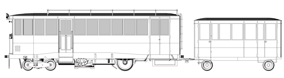

Messagepar 3DMetrique » 02 04 2017 à 23:18
Le KG me plait tellement que j'ai décidé de lui adjoindre une petite remorque, projet démarré ce matin, les photodecs sont parties ce soir !
