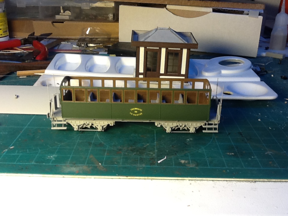

Chacun son tour, aprés les CBR de Gilles, retour à TdA avec cette Sarthe à bogies VO qui est enfin montée et prête à passer en peinture:
Montage un peu laborieux (pour les plateformes H4 :E1 ) mais sans réelles difficultés. Bien vérifier que les bogies sont assez dégagés pour qu'ils ne soient pas entravés en rotation. J'ai monté les chaînes de sécurité, on verra à l'usage si Ca ne pose pas de soucis avec les attelages :maitre:

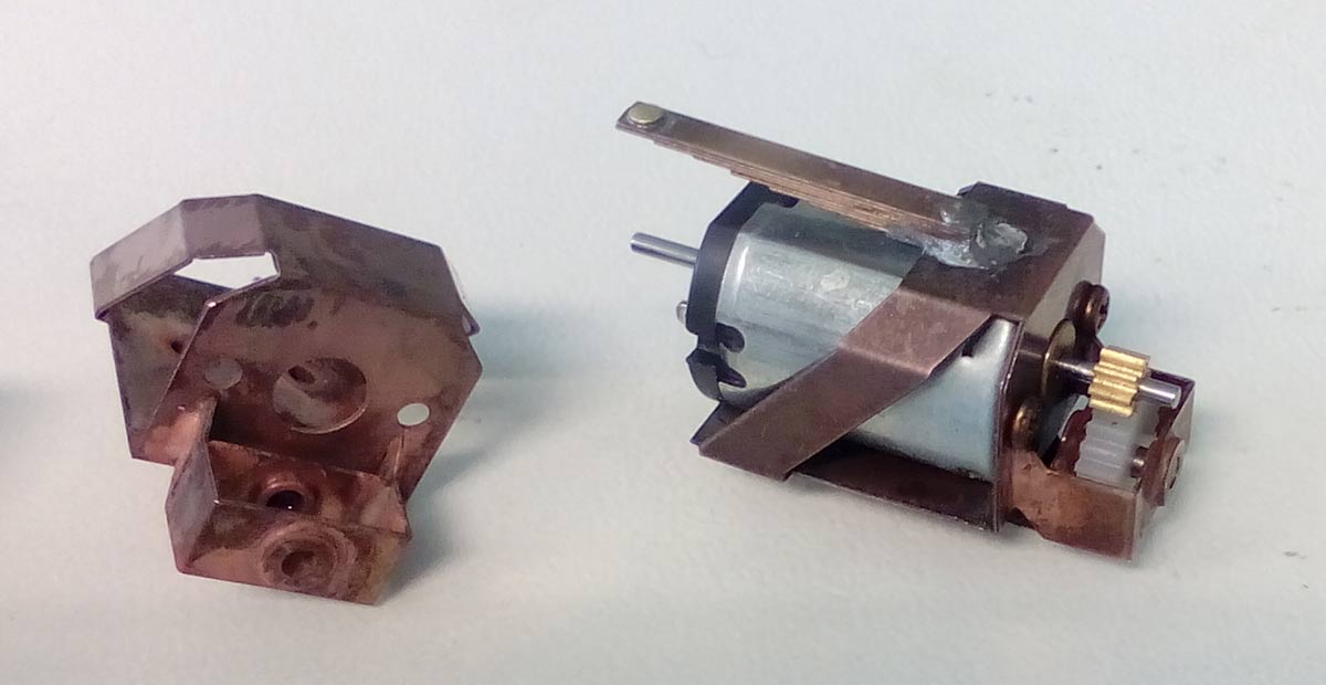

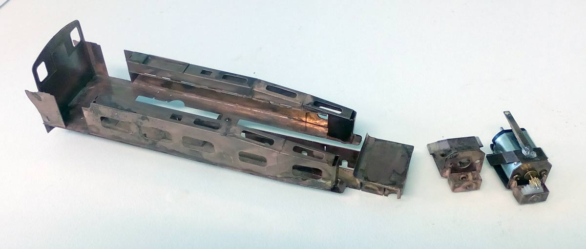

Ma pompe à vide est tombée en pane, trouvé la pane mais plus d'huile spéciale, en attendant sa livraison, j'en ai profité pour commencer à monter la Mallet du RB, je n'ai que les photodecs, les résines et les fonderies sont en cours de fab chez Drim3D.
Ça se monte très facilement, plus facilement que les petites Pinguely et Corpet, la taille y est pour quelque chose, mais quelques amélioration de la conception.
La motorisation est fournie par un petit moteur Motraxx qui se monte sur un bloc réducteur que j'ai pu tester. Le bidule qui se trouve sur le dessus du bloc moteur est un ressort à lame qui permet de reporter le poids de la caisse au centre du truck avant. J'hésite encore sur la table sur laquelle va s'appuyer le ressort, j'ai prévu deux cas, une table plane et une table avec deux plans inclinés à 3° pour faire un rappel au centre du truck.
