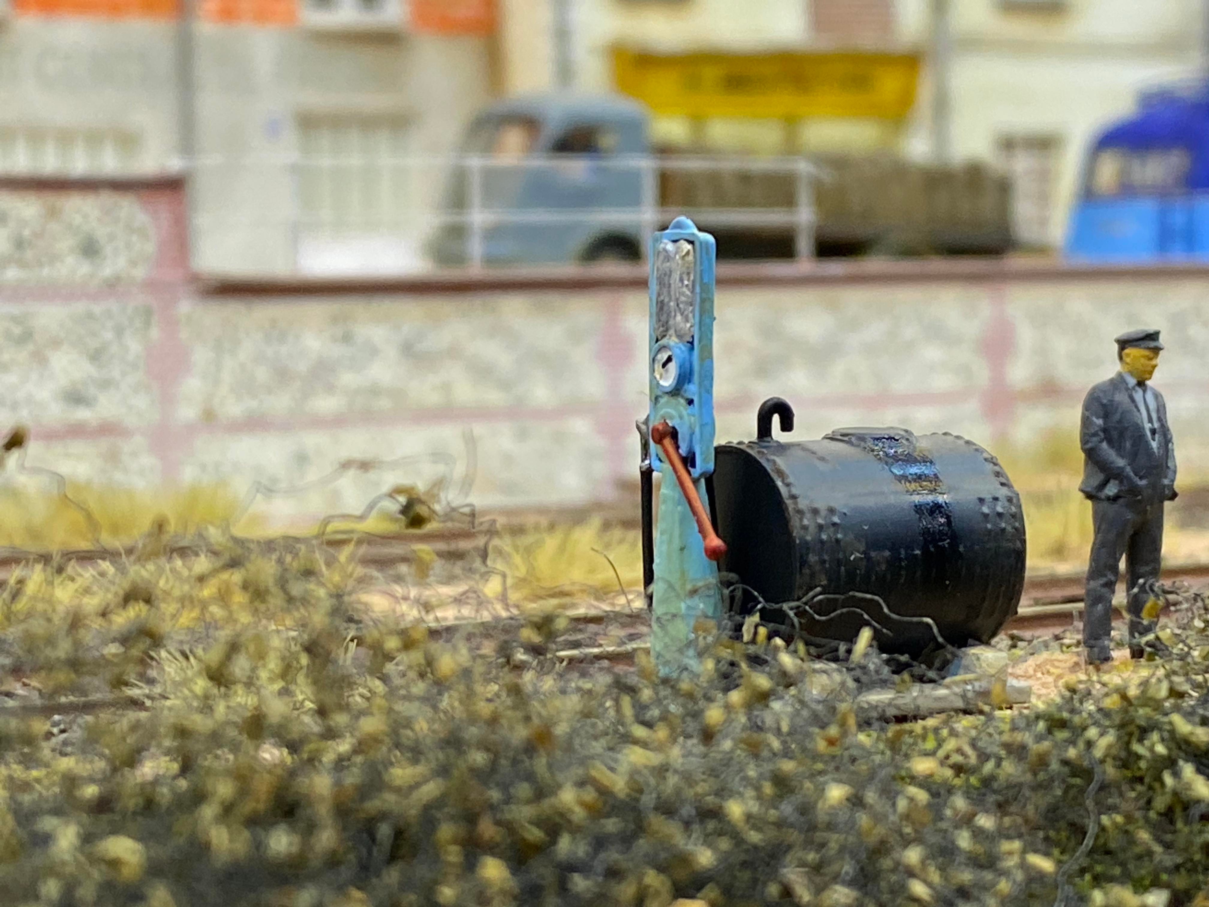

Messagepar picasso 27 » 03 12 2021 à 20:49
Marcel , voici la petite station peinte par l'ami Daniel
picasso 27
Messages: 63
Enregistré le: 04 01 2017 à 21:01
Localisation: carrefour du 27 /28/ 78
Re: Marcel Jolly Modélisme
Messagepar Marcel » 03 12 2021 à 22:21
Joli !
Cela dit, je te conseille (comme pour les compresseurs, voir ci-dessus) de faire un petit trou sous la cuve. ;o)
