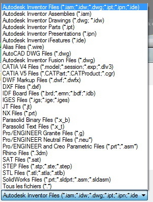

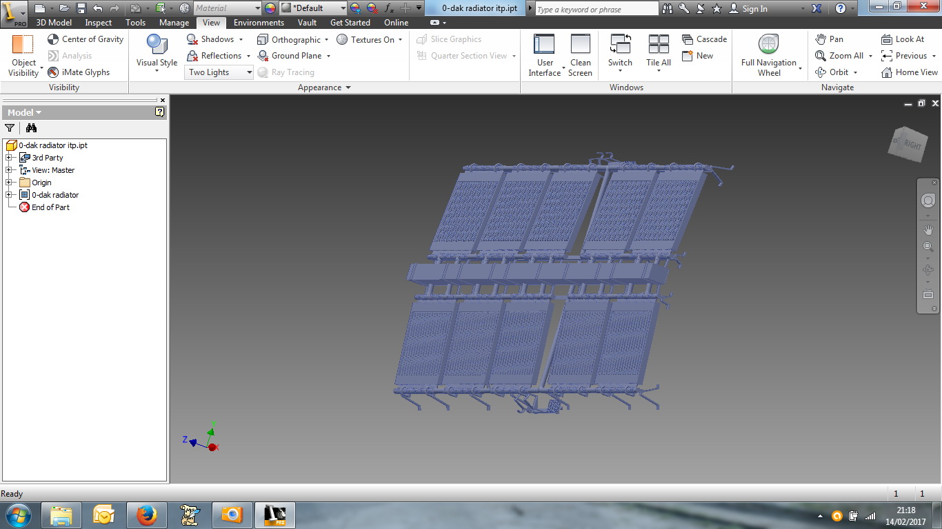

Messagepar Eric binamé » 14 02 2017 à 22:22
Voici ce que peux lire Inventor. Je peux lire les stl, mais dans ce cas j'ai une erreur lors de l'exportation.
Si quelqu'un veut essayer, voici le fichier.
http://gofile.me/2MwKD/nstgwFq41
et un jpg pour que les autres voient la pièce.

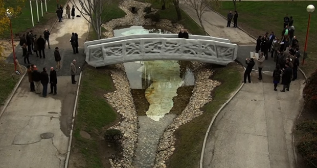

ptitrain a écrit:http://www.3dnatives.com/pont-beton-imprime-3d-26122016/
Oh, du travail de "cimentier" :C3 !!!
Tiens, un métier qui a failli se perdre, ça... Aujourd'hui, le cimentier est celui qui fabrique le ciment :H2 .
Autrefois, c'était celui qui faisait des rocailles, des fausses branches ou carrément de faux arbres en "ciment armé".
Des artistes... #B6 E2 ...et sans 3D #B8 :rod_siflet
Aujourd'hui on les appelle des "rocailleurs" #B6 #B6 .

Messagepar Eric binamé » 15 02 2017 à 13:55
En fait le problème est la taille du fichier. L'imprimeur le refuse car il est trop lourd.
J'espérais pouvoir diminuer le poids en dessous de 64Mo.
Si je peux convertir le fichier, je peux sans doute définir le niveau de précision du stl et passer en dessous de 64Mo et 100000 polygones.
