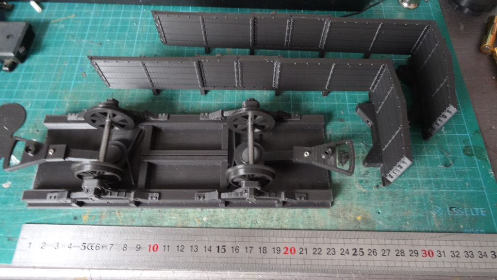

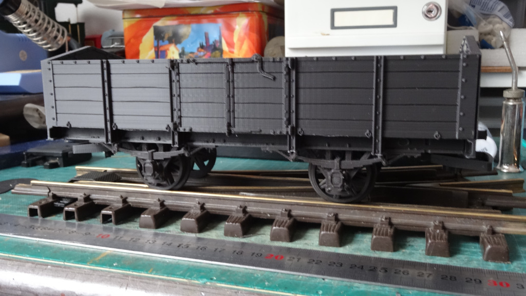

Partant des fichiers que Cyril a mis en partage sur Cults, j'ai transposé son tombereau en IIm :

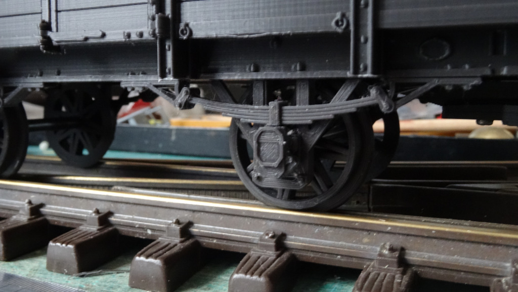

J'ai modifié le châssis, les suspensions étant emboîtées dedans, seul moyen de monter les essieux.
Les roues sont également imprimées 3D :
J'ai également ajouté des pivots pour des attelages compatible LGB.
Un dossier et un côté sont imprimés d'un seul tenant :
Tout est imprimé "maison", et le résultat me satisfait :o)

Bravo Marcel, superbe résultat #B6 Comment as tu procédé pour modifier les .stl ?

Messagepar Marcel » 08 11 2020 à 11:51
Bonjour !
Merci pour vos appréciations :o)
- Imprimante à fil, oui : Creality CR10 (choisie parce que un peu plus grande que l'Ender : 300x300x400mm)
- Du filament Renkforce noir
- Des réglages "normaux" : temp 200°, table 50°, densité de remplissage 20%
Pour modifier les .stl :
- Redimensionnement puis sauvegarde (toujours en .stl) avec CURA
- ouverture des fichiers avec FreeCAD, qui sait générer une forme à partir du .stl.
- Ensuite pour le châssis, j'ai découpé de façon à modifier la suspension d'une part ; et le châssis d'autre part.
- Pour le dossier et le côté, le plus délicat restait à positionner précisément les deux pièces pour les fusionner.
- Enfin, recréer des exports .stl pour CURA.
Usine à gaz, diront certains :^)
Les limites du procédé (avec mon PC) : je n'arrive pas à traiter le couvert qui est d'une seule pièce, châssis et caisse, trop volumineuse et complexe.
