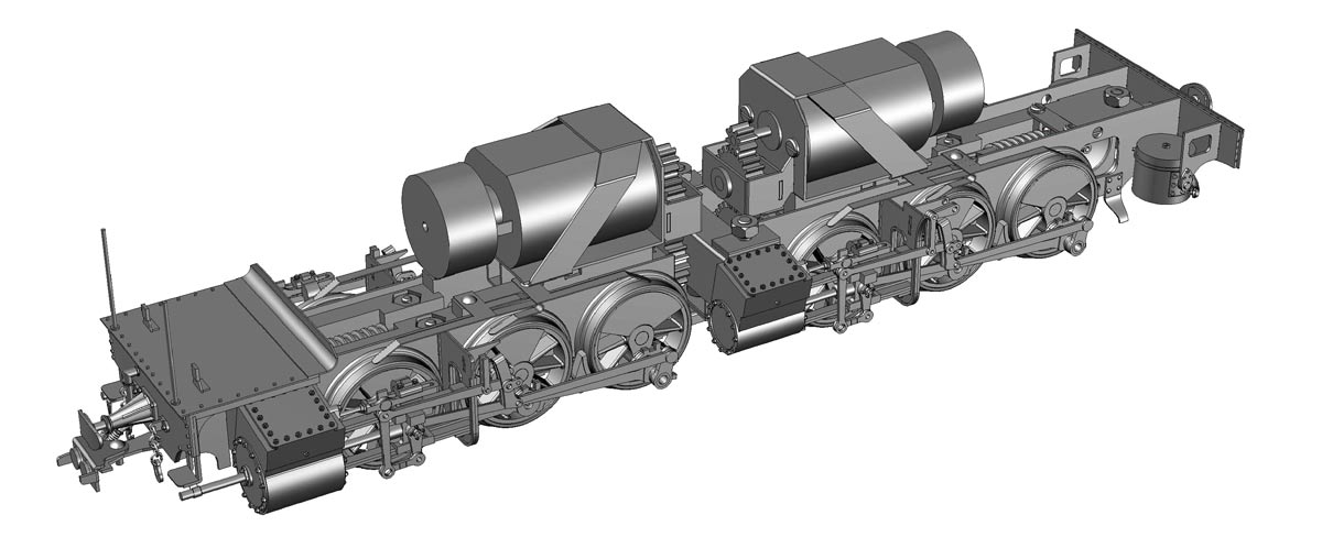

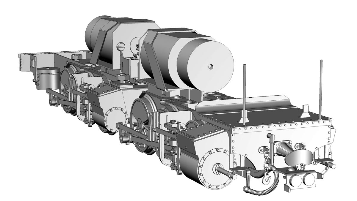

La revue de conception finale est passée, la Mallet Piguet à sa configuration définitive, la mise à plat commence. La motorisation sera double, j'ai testé la configuration avec le couplage des X et Y, c'est tout en douceur. Il reste de la place pour un bon lest et même un HP et un décodeur sonore. L'inscription en courbe descend à 310 mm de rayon.

Jolie mécanique.......ça fait rêver :F5 :F5

Belle mécanique effectivement ! Alors finalement, tu as trouvé un remplaçant au Mashima ? Les Motraxx ?

Messagepar 3DMetrique » 14 07 2016 à 13:01
Oui ce sont des Motraxx, j'en ai deux qui tournent sur des châssis de locotracteur à transmission courroie et ça donne satisfaction en couplage. Ils sont plus puissants que les Mashima 1015 qui équipaient mon tracteur T6 du SGLM. Faudra bien lester !

Messagepar pyb » 14 07 2016 à 17:15
Cette image annonce déjà un très beau modèle. Il pourrait presque être décliné en 020-020 POC... :rod_coeur

Messagepar Nicolas Novel-Catin » 16 07 2016 à 07:02
... surtout que les mallets du POC ont des roues plus petites !!!

Messagepar Challenger60 » 17 07 2016 à 10:02
:C4 ça se présente bien cette Mallet!!! Je m'inscris d'office sur la liste des réservataires!
Impatient de voir la suite...

Messagepar Fr. Tavernier » 17 07 2016 à 12:21
3DMetrique a écrit:La revue de conception finale est passée, la Mallet Piguet à sa configuration définitive, la mise à plat commence. La motorisation sera double, j'ai testé la configuration avec le couplage des X et Y, c'est tout en douceur. Il reste de la place pour un bon lest et même un HP et un décodeur sonore. L'inscription en courbe descend à 310 mm de rayon.
[ Image de la galerie ]
Cyril, je viens de voir le montage du locotracteur X par Jean-Michel, superbe !!! Qu'est ce que tu utilises comme poulies courroies ? Celles de Nigel ? Par contre je vois que pour ta Mallet tu as utilisé le même concept de mécanique à part la transmission primaire qui se fait par engrenages droits ? Plus de couple ? #B6

Messagepar 3DMetrique » 17 07 2016 à 14:17

Messagepar Fr. Tavernier » 17 07 2016 à 16:57
Et concernant les poulies courroies sur le locotracteur X, ce sont celles de Nigel ?

Messagepar 3DMetrique » 17 07 2016 à 19:21
Ce sont effectivement celles de Nigel, un peu fines pour la Mallet, mais tout à fait convenables pour un locotracteur.

Messagepar Fr. Tavernier » 17 07 2016 à 19:45
Elles sont très bien, en Chloroprène de mémoire ! #B6
