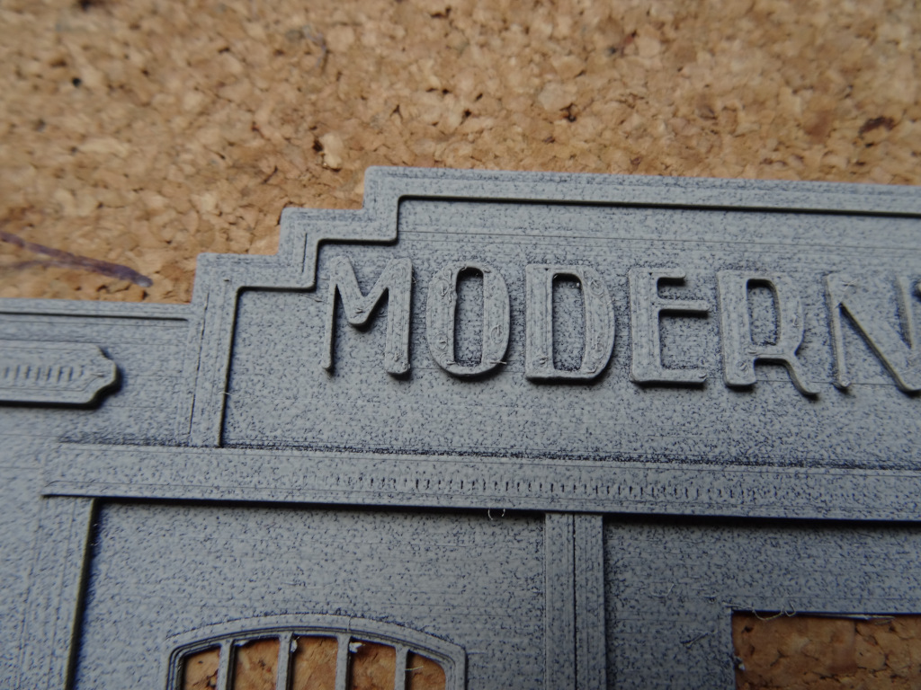

Beyer-Garrat a écrit:J'ai une solution pour les stries Marcel qui m'a été donné sur un forum d'impression 3D il s'agit d'un produit Motip https://www.motip.com/fr/produits/
Le produit qui nous intéresse dans le cas de rayures, est un enduit en bombe improprement nommé anti-rouille par Motip
Le résultat est assez impressionnant #B6

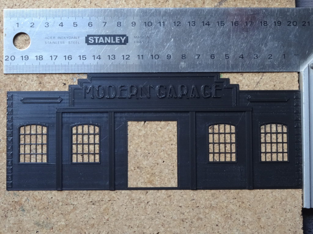

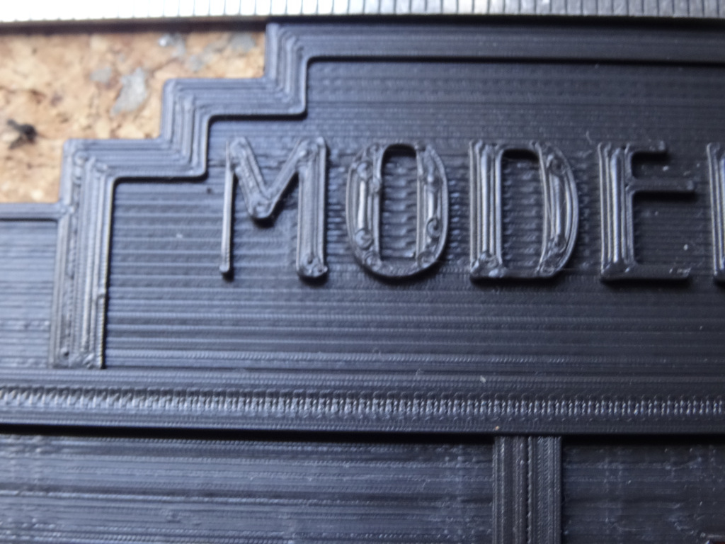

Bonjour à tous,
j'ai enfin testé le produit proposé ci-dessus.
C'est du H0, façade d'un garage vue dans un village au nord de La Rochelle.
Imprimé sans lissage :
photo de détail :
le même coin après application d'un voile léger du Putty Motip :
Il n'y a rien à ajouter, c'est un bon produit ! :o)

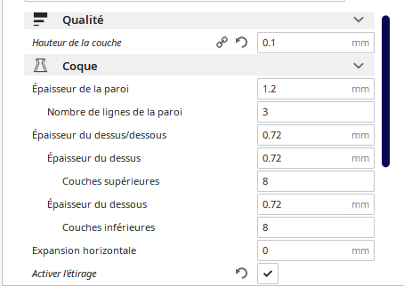

Il y a une option Marcel qui doit être activé sous Cura qui visiblement ne l'ai pas c'est la fonction "étirage" qui n'existe uniquement sous Cura
Comme son nom de l'indique pas (mauvaise traduction) c'est une fonction lissage a vide de toute les surfaces planes mêmes intermédiaires relance ton impression de ta façade de garage tu vas voir la différence
avec en plus l'enduit ce sera impeccable #B6

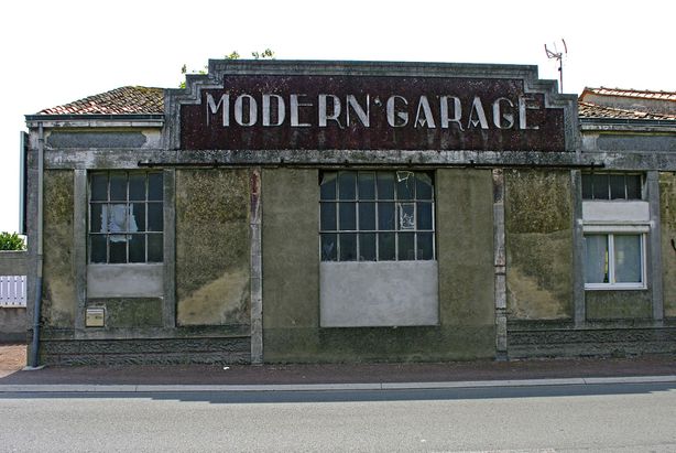

Messagepar Patrick ze rabbit Deludin » 25 10 2020 à 17:55
...me dit kék'chose, ce garage...
Modern Garage - Chaillé les Marais.jpg (48.51 Kio) Vu 3353 fois
:rod_siflet
Depuis, la façade a été remise en état (début 2020) dans les couleurs d'origine.
Ça, c'est pour les idées de peinture.

Messagepar Marcel » 25 10 2020 à 18:16
Merci Patrick, c'est exactement ça !
Je me me souvenais plus du lieu exact. :o(
J'ai extrapolé ma version, ne cherchant pas une reproduction à l'identique, mais la typo utilisée est vraiment typée années 50 :o)
@Beyer-Garrat : j'ai fait exprès de ne pas utilise l'étirage, je voulais tester l'enduit.
D'autre part, cela allonge considérablement le temps d'impression. Ici 1h30 seulement.
