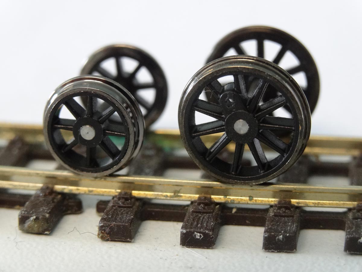

Les futures roues de loco sont arrivées, la roue porteuse de la 130 Decauville et les roues motrices à 11 rayons de la Mallet du RB. Elle viennent de passer les tests dimensionnels : décentrement maxi < 25 µm et voile < 20 µm. Déclarées bonnes pour le service.

Belles roues :maitre:
Là tu m'intéresse bigrement avec tes roues a 11 Rayons Cyril #B6 Ton décentrement du maneton est a combien par rapport a l'axe ?

Beyer-Garrat a écrit:Belles roues :maitre: Ton décentrement du maneton est a combien par rapport a l'axe ?
Il est exactement de 2,5 mm, ce qui correspond à la manivelle de la plupart des loco métriques.

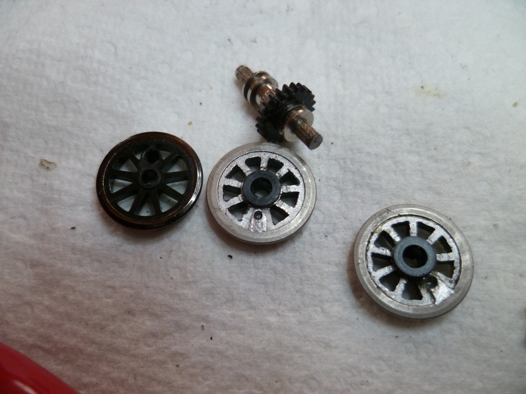

En fait Yves ce problème concerne toute la série "lourde" en métal blanc de Gecomodel 030 ou 031. :maitre:
Je t'ai répondu en MP Patrick. #B5
Messages: 24351
Messagepar YVES » 26 03 2016 à 02:46
En gros, il faudrait changer toutes les roues sur les 030T ou 031T Géco (?...). C'est vrai que ça fait un peu peur lorsque les bandages se désolidarisent du rayonnage des roues, alors s'il existe aussi un souci avec les axes de roues !...
:H2 :C3 D9
Messagepar Beyer-Garrat » 26 03 2016 à 09:07
Il n'y a jamais eu du moins à ma connaissance de problèmes entre les bandages et le voile de roue sur les Gecomodel
Seules l'ABS d'isolation au moyeu peut presenter un défaut, rétractation matière, perçage trop grand ou simplement à
vouloir trop peaufiner le calage ? il fini par y avoir un glissement entre le moyeu et le voile de roue l'embiellage se
décalant fini par bloquer.
Toutes les machines n'en sont pas affectées heureusement.
Il n'y avait guère de solution jusqu'à présent mais grâce aux roues de Cyril il y en a une ! :ipb-251
Et cela donne avec le profil RP25 un sacré coup de jeune à ces machines. :maitre:

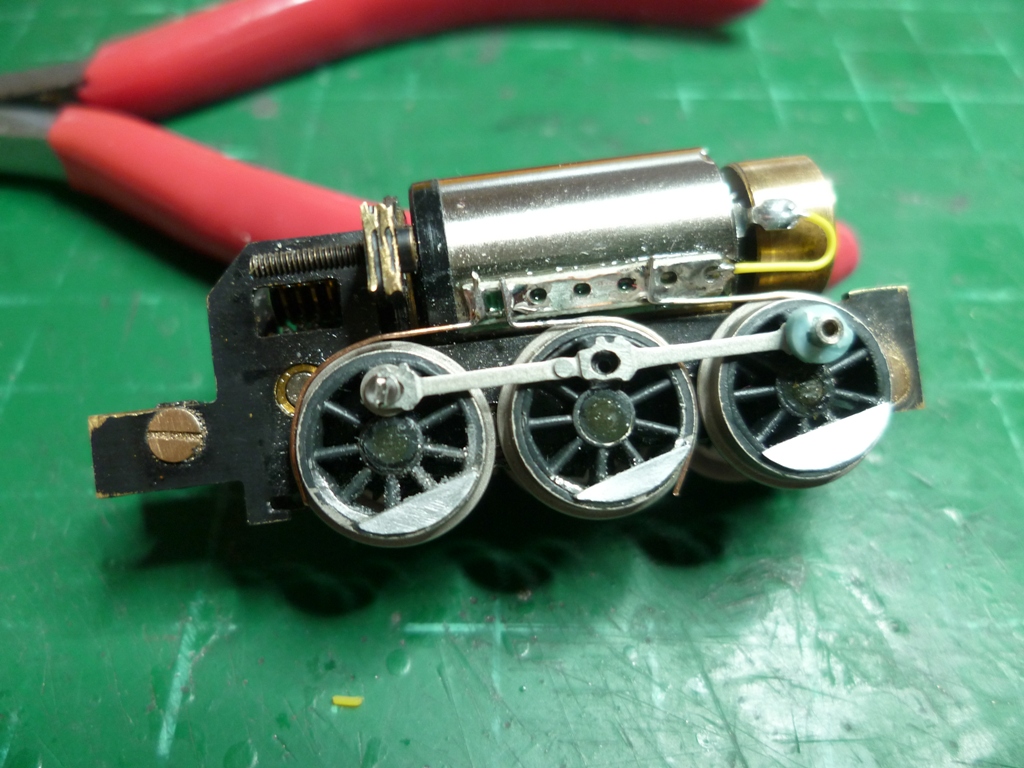

Il me semble que l'alimentation de ces machines passe par l'intermédiaire des bielles qui du fait du voile en métal blanc se trouvent au potentiel du rail. Avec des voiles isolants, il faut revoir aussi l'alimentation, des frotteurs en fil de bronze devaient suffire, mais il faut les fixer sur de l'isolant, as tu une solution JP ?
Cyril
Messages: 3741
Messagepar Beyer-Garrat » 26 03 2016 à 09:49
Oui tout a fait exact Cyril j'ai résolu ce problème grâce à deux morceaux de circuits imprimé simple face, fixés par collage le long du moteur , tout en restant démontable #B6
Vue ici avant le remplacement des roues
et sa fonctionne plutôt bien !
