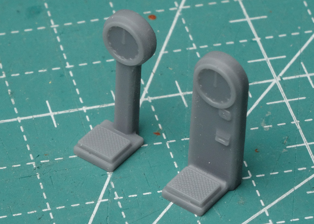

À propos de 3D, une petite nouveauté :

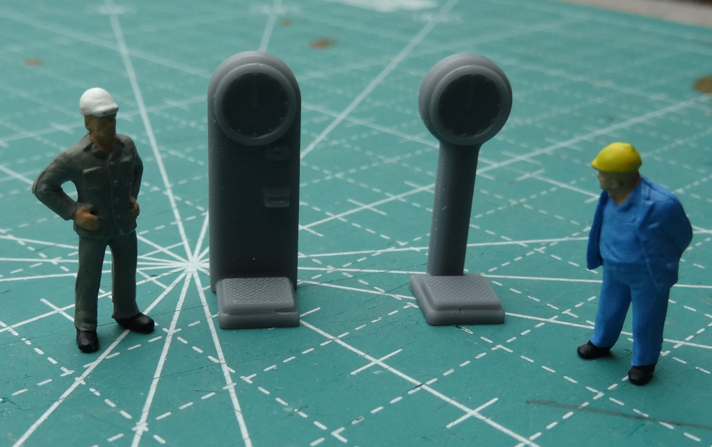

Deux pèse-personnes comme on en voyait dans les gares, les pharmacies, et même parfois dans des jardins publics.
J'ai le souvenir d'avoir été pesé sur ce genre de balance ! :^)
Deux modèles différents, l'un en libre-service l'autre avec monnayeur, qui vous sont proposés en un seul lot.
toutes les infos sur ma page web.

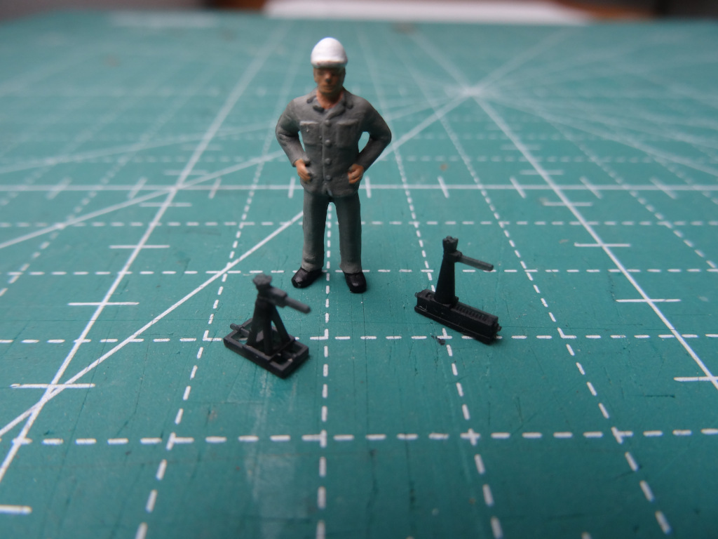

Encore une petite nouveauté en impression 3D SLA, deux vérins :
Un vérine "bouteille" Decauville 10 tonnes, et un vérin à colonne et chariot transversal.
Des vues détaillées et toutes les infos utiles sur ma page web.

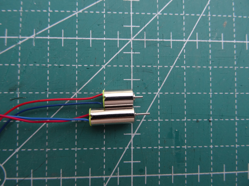

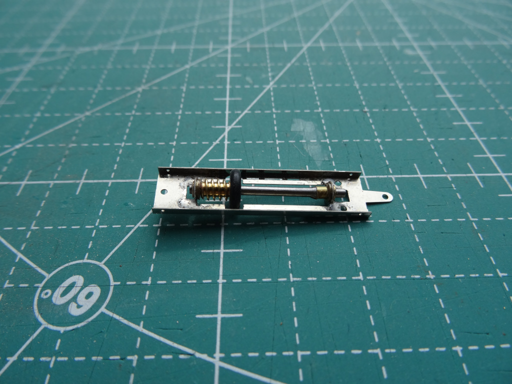

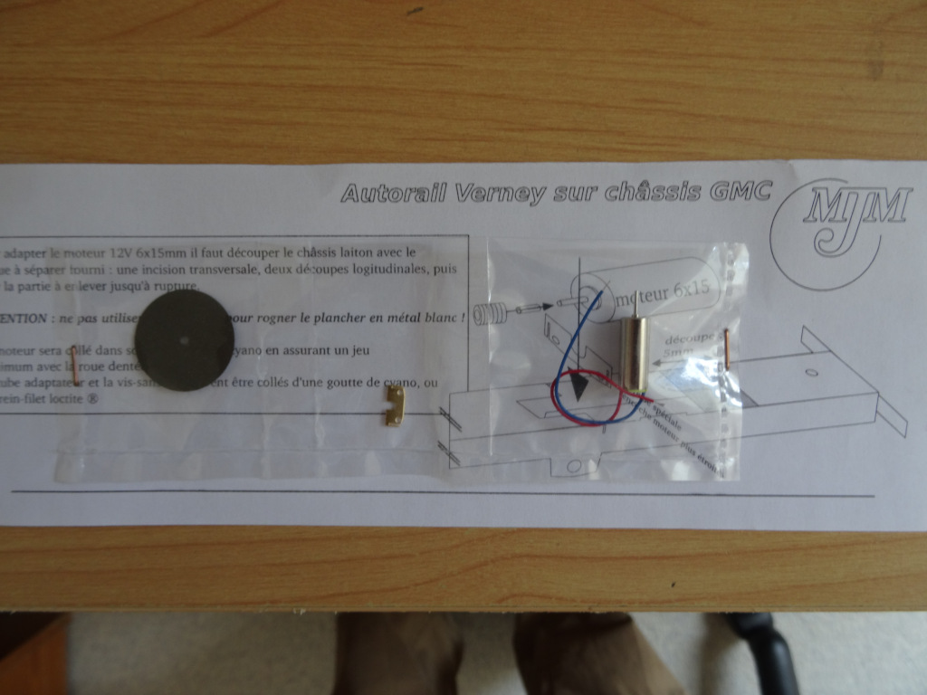

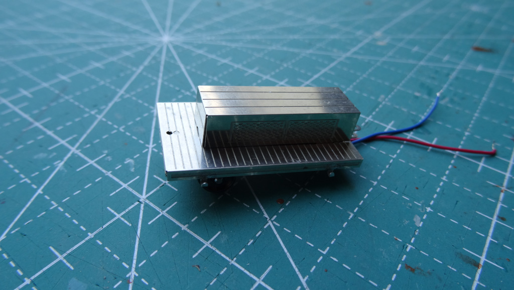

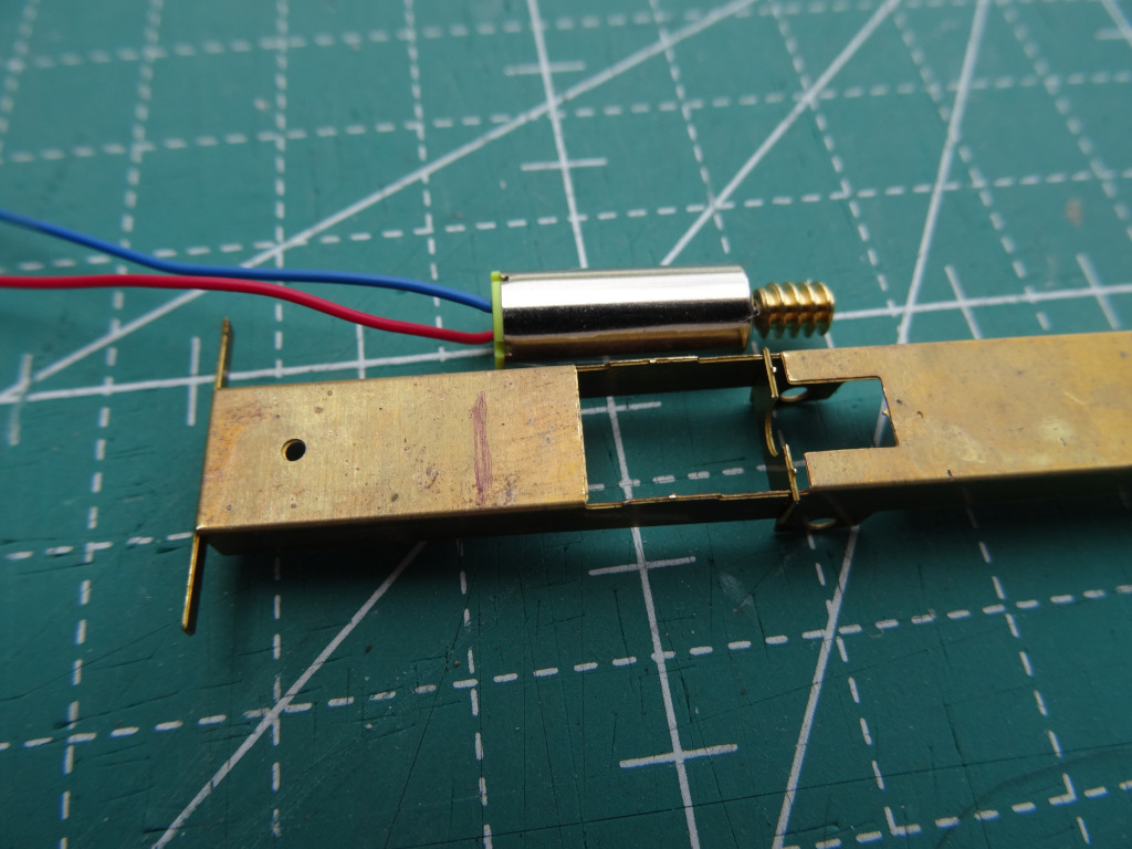

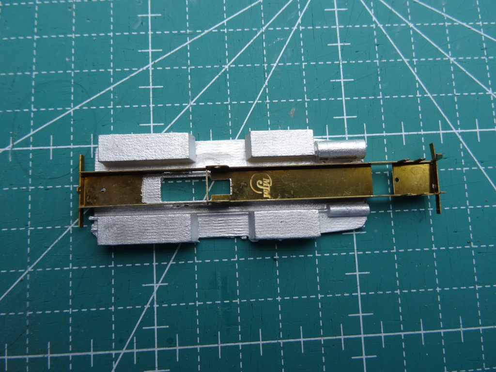

Retour sur la question du moteur 12 volts pour le kit d'autorail Verney.
Comparaison des deux moteurs :

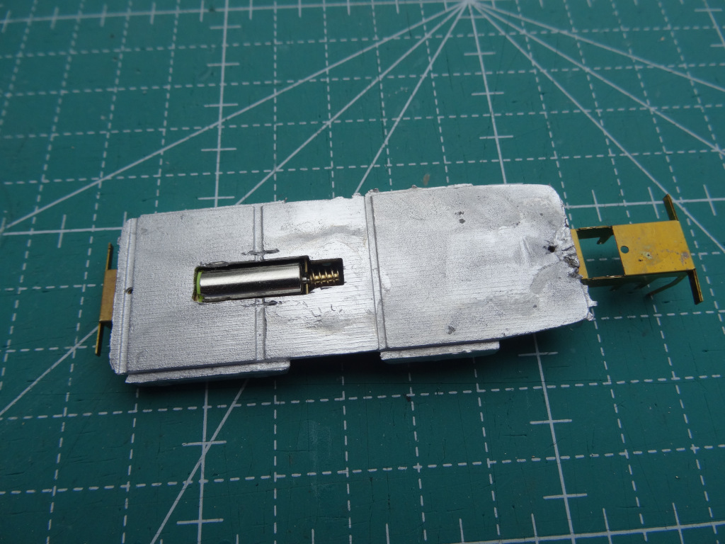

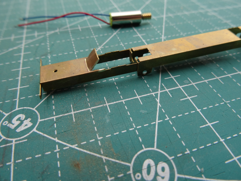

J'ai testé l'implantation sur ce prototype.
J'ai choisi d'intervenir une fois le châssis mis en forme pour plus de rigidité.
Un trait pour marquer jusqu'où il faut découper :
une entaille perpendiculaire non traversante, et découpe complète le long des longerons.
Ensuite il suffit de plier/déplier la languette jusqu'à rupture.
Pour le plancher en métal blanc, positionné par le perçage arrière, j'ai tracé la partie à enlever.
Simplement incisé au cutter (bannissez la disqueuse !!), puis rogné, voilà le résultat :
Un petit kit sera proposé séparément, en même temps que la sortie du kit , composé d'un moteur 6x15mm 12 volts ; une traverse adaptée à ce moteur (la face avant des deux moteurs est différent) ; un disque "à séparé" ultra fin pour la découpe du châssis :
À noter : si des modélistes qui n'ont pas encore monté leur kit première version sont intéressés, qu'ils se manifestent : je pourrais proposer ce petit kit moteur 12 v accompagné des banquettes en résines nécessaires au bon l'équilibrage du modèle.

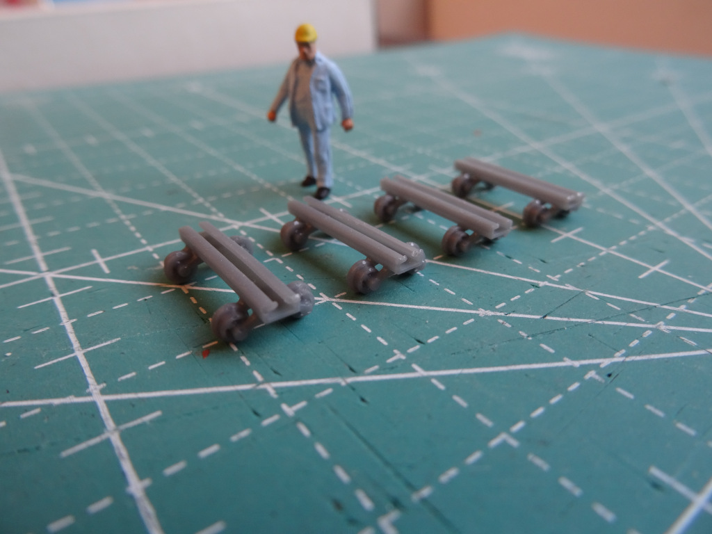

Deux nouveautés dans la gamme des machines-outils H0 :
- Des lorrys voie métrique (modèles statiques), proposés par paire :

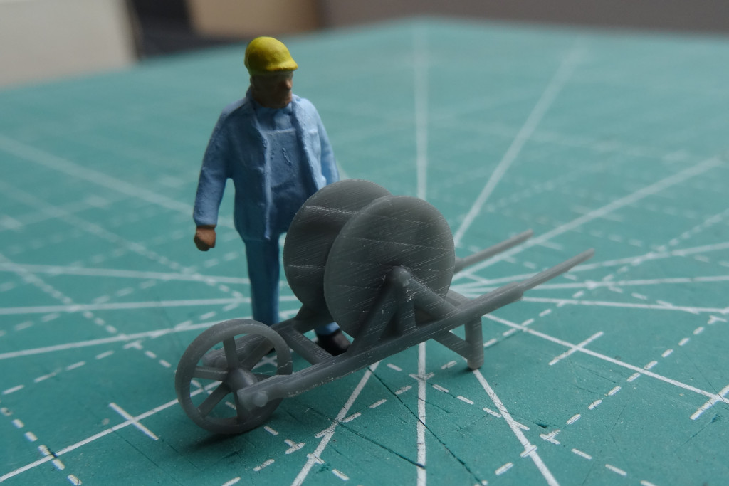

- Une brouette pour transporter un cordage dans les ateliers où l'on manœuvre les wagons au cabestan :
Plus de détails sur ma page web.

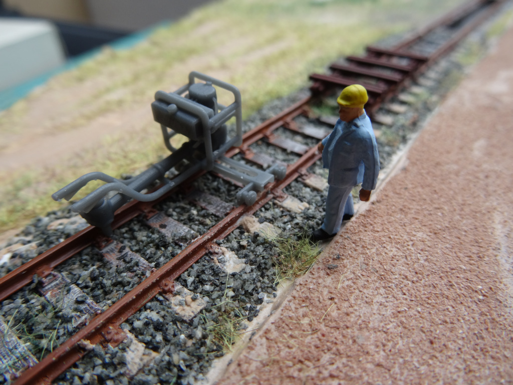

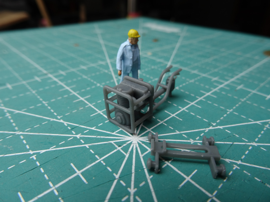

Pur ferroviaire cette fois : une tirefonneuse à moteur thermique :
La machine est accompagnée du traineau (voie métrique) permettant une mise en situation :
MJModélisme

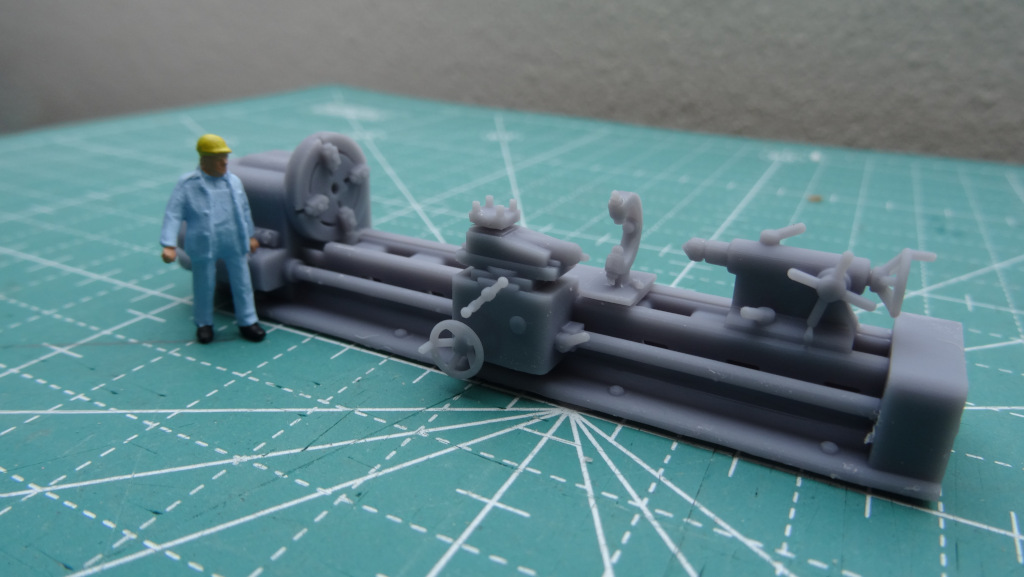

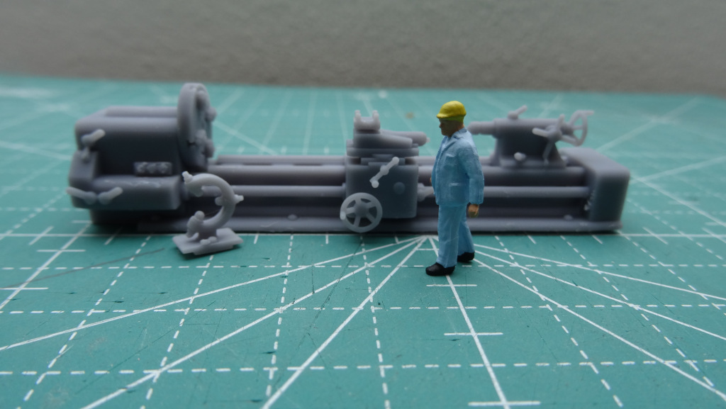

Suite à la demande d'un client et moi-même intéressé par ce type de machine, voici un grand tour à fileter et charioter :
À l'échelle 1 cette machine a une longueur de banc utile de 4 mètres !
Elle est donc logiquement équipée d'une lunette de tournage amovible :

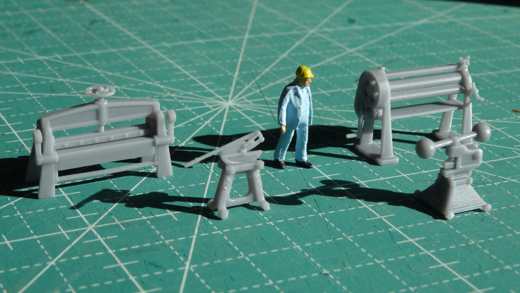

L'atelier de ferronnerie se complète avec quatre nouvelles machines :
une plieuse à main, une cisaille, une cintreuse à rouleaux et une presse à balanciers.

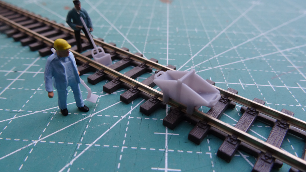

Pour compléter l'équipement des personnels en charge de l'entretien des voies, après le cric de relevage des rails et la tirefonneuse thermique, voici le bac à grenaille.
Pouvant être traîné sur deux roulettes reposant sur un seul rail, il permet de déplacer les compléments de ballast nécessaires pour stabiliser les traverses "danseuses".
Il est proposé avec deux outils spécifiques : une pelle et une trémie.

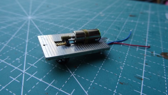

Un petit mot pour annoncer la sortie prochaine de l'édition 2021 de la Draisine Billard dans ses deux versions : toiture arrondie et toiture double pentes.
Grande nouveauté ! le modèle sera propulsé par un moteur 12 volts !
Pour arriver à faire entrer cette nouvelle motorisation dans le coffre moteur, il fallait coucher complètement le moteur.
En outre, deux tubes adaptateurs (0.8/1.5 ->1.5/2) font passer la sortie moteur de 0.8mm à 2mm
Et ça passe sans soucis... :^°
Cela implique également de supprimer l'un de deux couples VSF/engrenage que le moteur aurait touché.
C'est une simple bague de laiton qui vient régler le jeu longitudinal de l'arbre de transmission.
