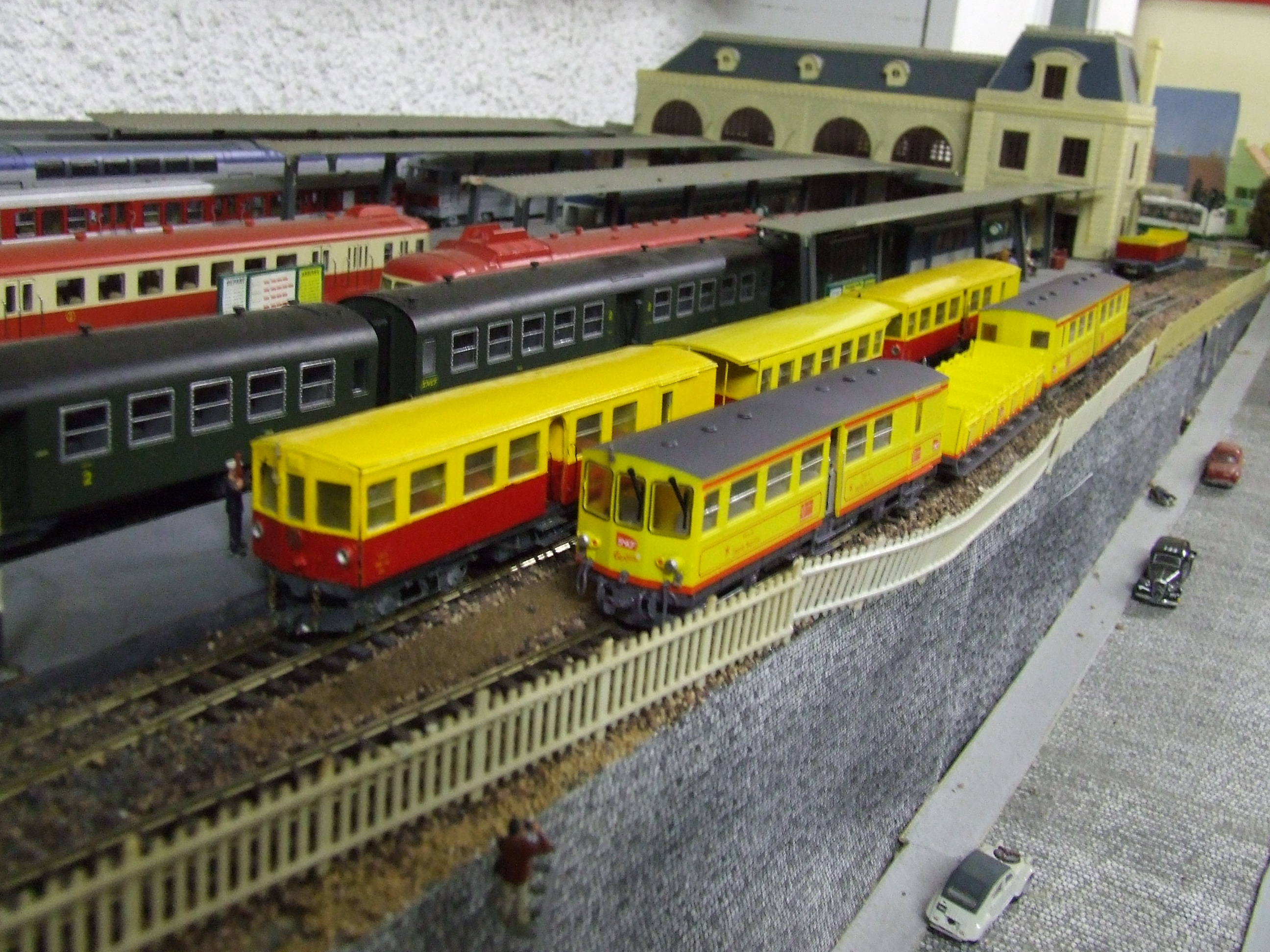

Sinon pour fêter la sortie de la centième motrice du Train Jaune des ateliers de Trains d'Antan, une offre sera proposée exclusivement à railExpo : pour un achat comportant une motrice et un dummy, plus une voiture Nord, la barque Midi est offerte. Dans la limite des stocks dispo bien entendu.

100 motrices du train jaune, chapeau, joli succès ! C'est sans doute un des modèles Trains d'Antan, le plus fabriqué.

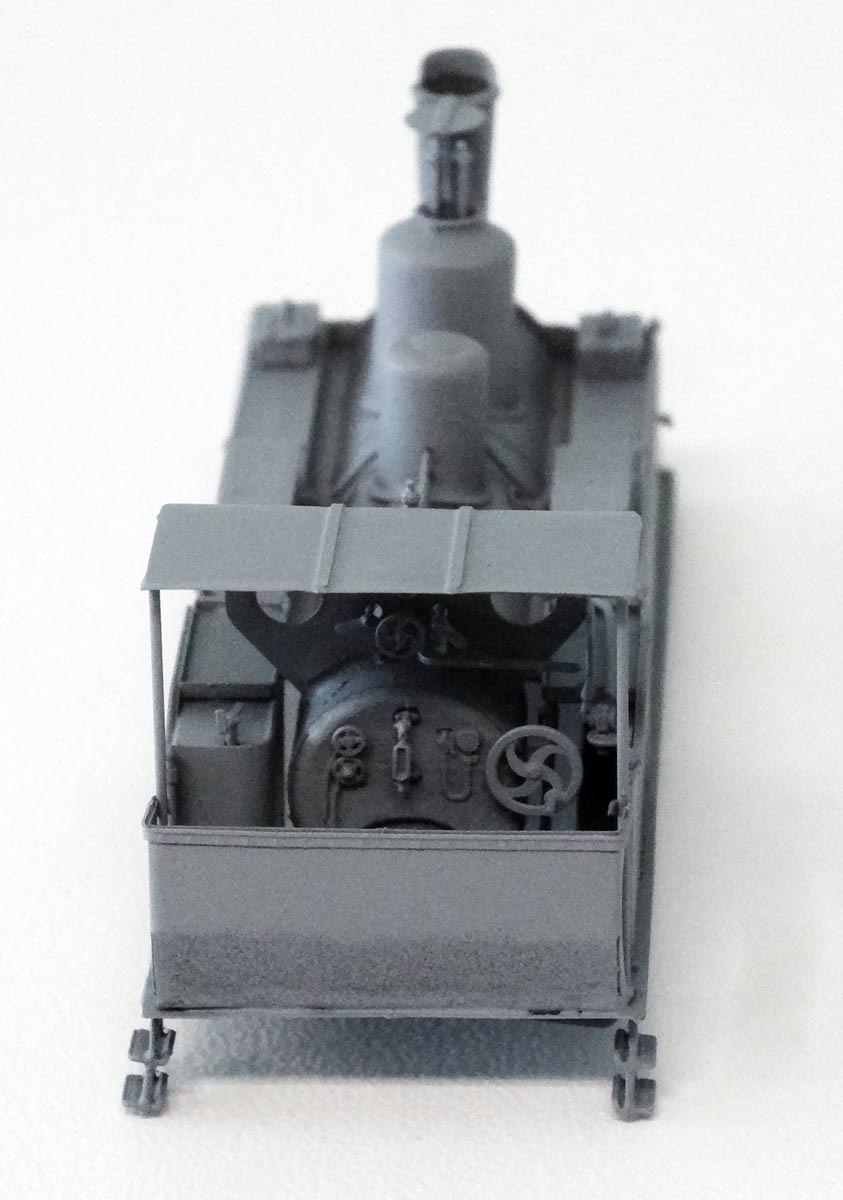

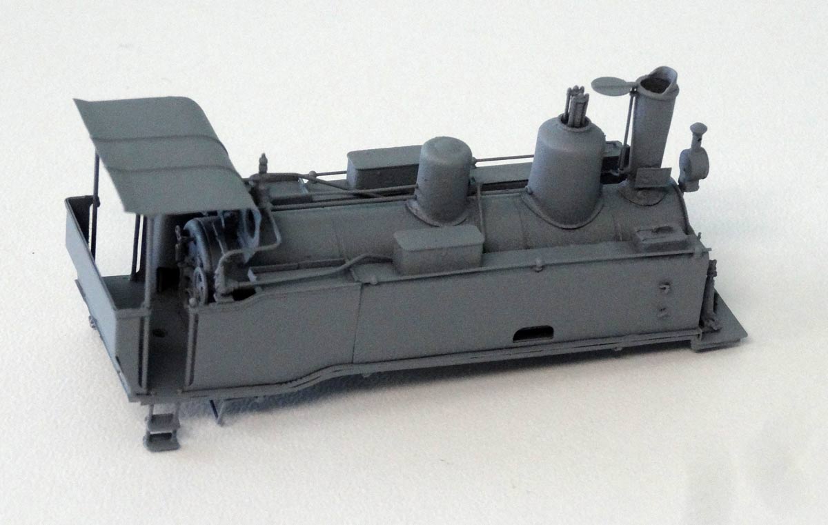

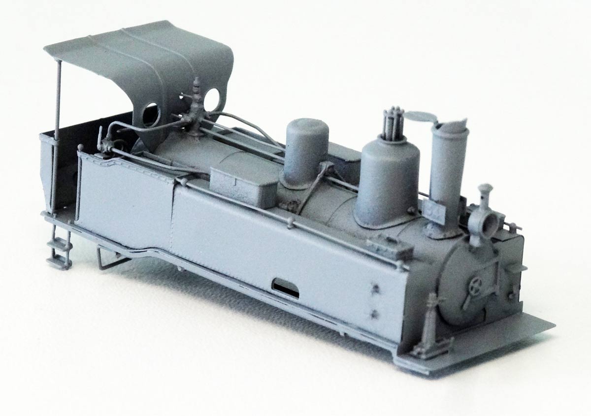

Voici le proto de la 030 Corpet des Charentes la caisse vient de recevoir sa couche d'apprêt. Elle sera peinte totalement en noir, mais je n'ai aucune indication sur la couleur d'origine.
Cette après-midi corvée de bielles :E1 . Elles sont préparées, les trous ont été alésés à la bonne cote, elle ont été décapées et brunies, l'assemblage va pouvoir commencer sereinement.
