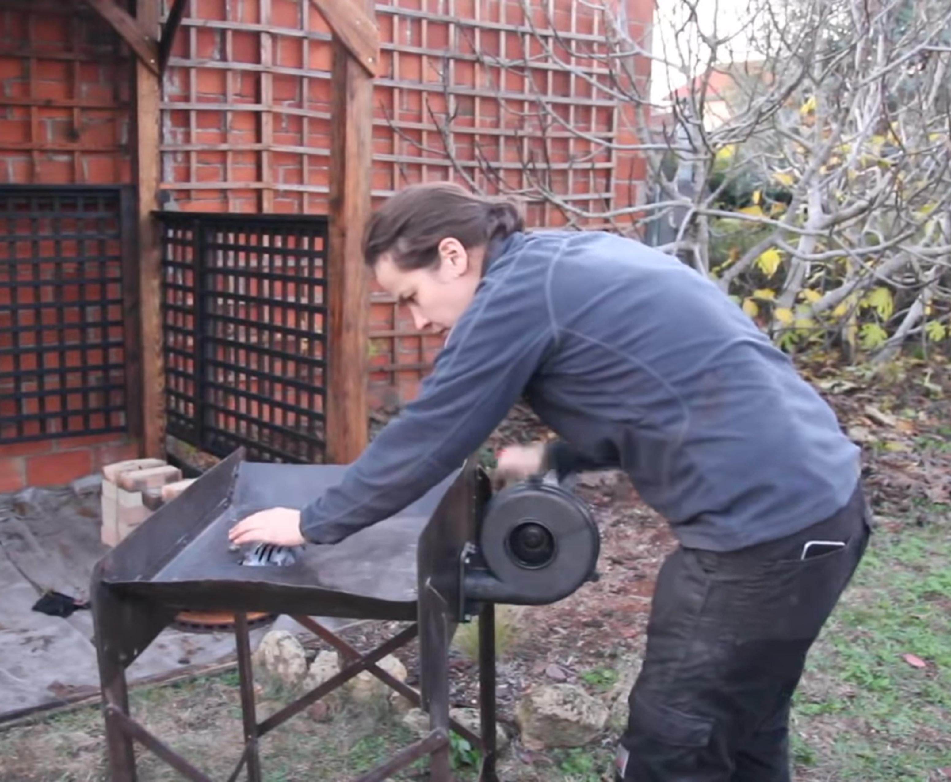

Non, Marcel #B8 .
Le ventilateur de forge souffle au milieu du foyer et par en dessous :
Et il faut le mettre sur le côté pour qu'il ne gêne pas l'accès au foyer, qui se fait face au dossier.
Avec évidemment la poignée à droite, puisque le monde est droitier (et tant pis pour les gauchers, mais depuis le temps qu'on s'adapte :rod_siflet ...).
Certains soufflets (le gros machin suspendu bois + cuir) ont un conduit -la tuyère- qui amène aussi l'air au même endroit, c'est plus efficace et ça conserve le point de combustion initiale en position centrale.

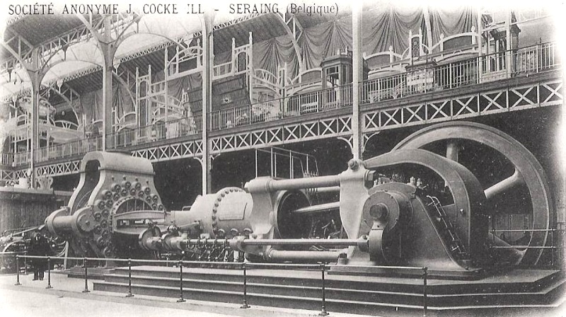

Après, tu as la machine soufflante
mais c'est pour les grosses forges...

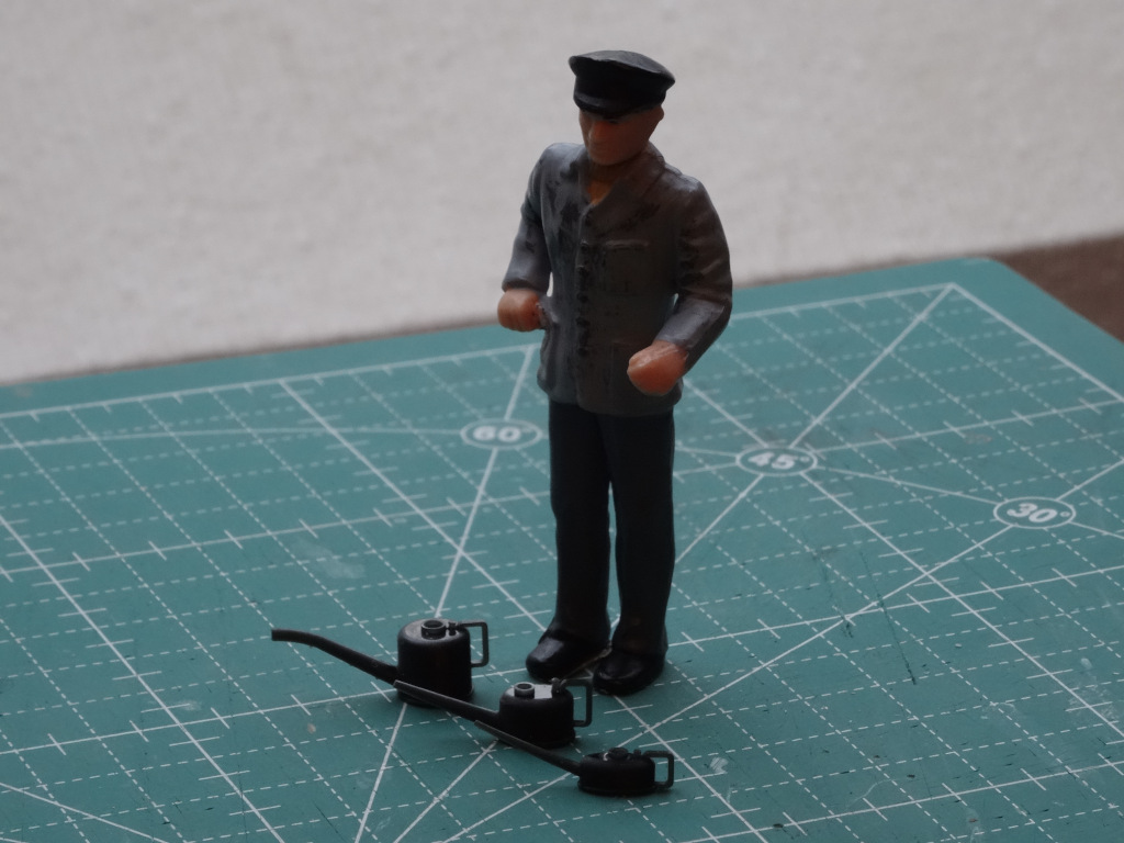

Changement d'échelle... Histoire de faire profiter les amateurs de IIm de la qualité de l'impression 3D SLA.
Trois burettes de graissage :
Tous les détails sur ma page web.

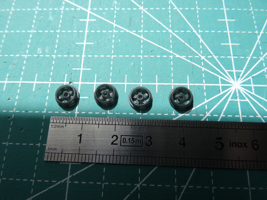

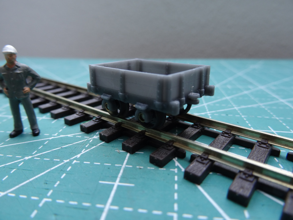

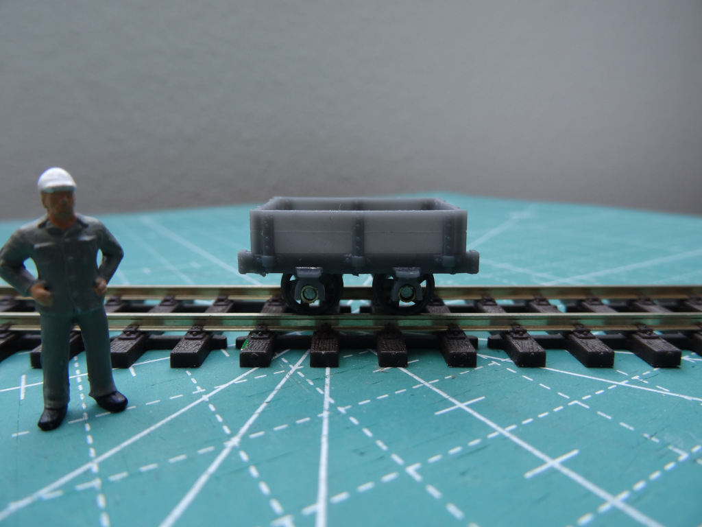

Comme les petites roues à rayons anglaises du lorry de la draisine H0m ne sont plus produites, j'ai opté pour une solution "home-made" :
De même, la caisse de ce petit lorry viendra d'une seule pièce en impression 3D :
Il a plus "d'épaisseur" et de présence que la version laiton...

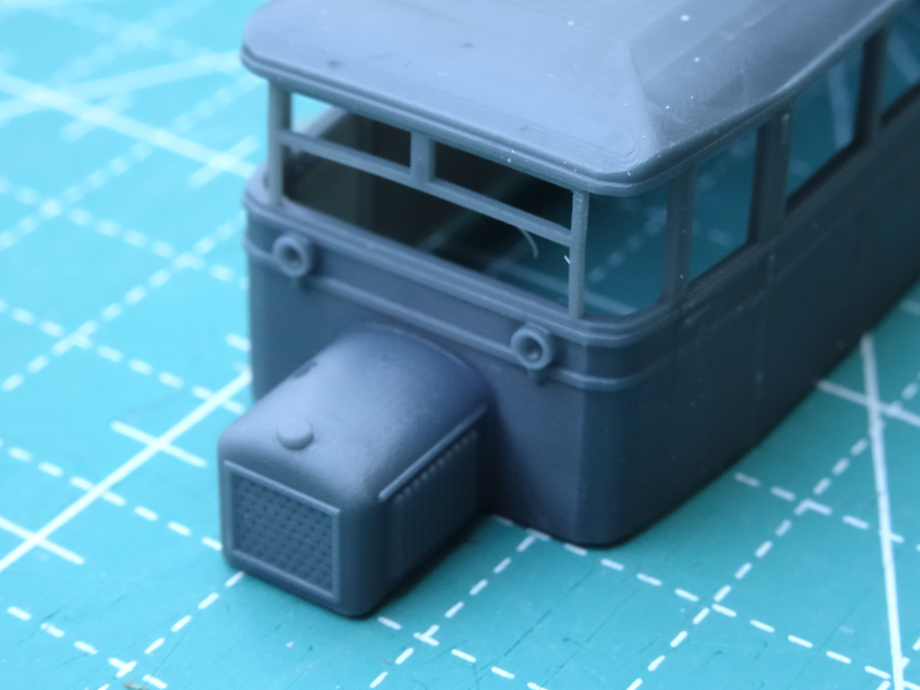

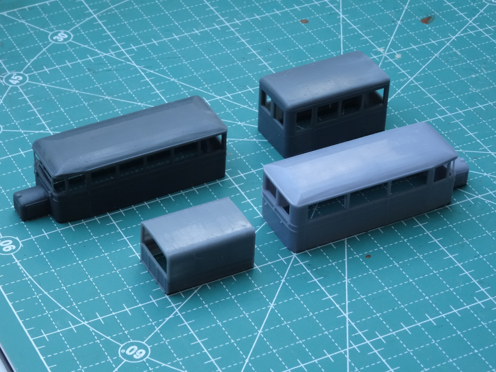

Les autorails Verney sur châssis GMC, devraient prochainement être ressortis, dans une nouvelle production.
Tous les éléments précédemment moulé en résine, sont désormais imprimés directement en 3D :
Cela me permettra de conserver un tarif attractif pour un autorail accompagné de deux remorques, comme pour les premières éditions.
Et cela facilitera grandement le travail pour le modéliste : voyez les pièces ci-dessus n'ont absolument pas été retravaillées, et (je les trouve) très belles, avec des détails intégrés comme les phares latéraux :

Effectivement Marcel l'impression est nickel #B6

Marcel bonjour,
Super les burettes !!! Je vais en commander :F5

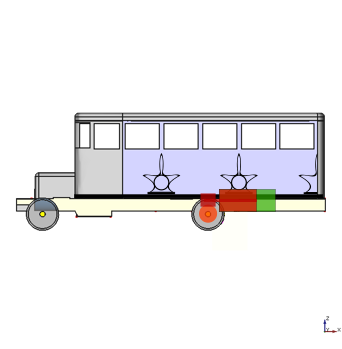

Bonjour Marcel, sur le Verney, pense tu monter pour cette nouvelle mouture, des moteurs 12V de Tramfabriek?
https://tramfabriek.nl/motors.html

Bonjour JJB,
non, désolé, il n'existe pas de micro moteur 6x10mm en 12 volts.
Le plus petit moteur chez TramFabriek fait 6x15mm. Cela m'aurait obligé à redessiner le typon, et cela a un coût non négligeable côté graveur.
ci-dessous un petit dessin pour montrer que le client final pourrait tenter le coup. Il lui faudra allonger la lumière dans le châssis de 5mm vers l'arrière. (le moteur de 15mm est en vert)
Mais attention, je ne garantis pas que l'équilibre de l'engin soit conservé !
Pour faciliter cette opération je pourrais remplacer les banquettes arrières en métal blanc par des banquettes en résine ?

Oui la dernière rangée et éventuellement evider le capot moteur pour y introduire un lest en metal blanc (les anciennes banquettes par exemple ) :maitre:

@Beyer_Garrat : plus possible de modifier les caisse ! : Elles sont déjà imprimées...8^C
Mais les banquettes centrales, qui sont également en arrière de l'essieu, peuvent aussi être sorties en résine.
Cela ouvre des perspectives aux aventuriers... :^)

Le plus simple serait un "add-on" banquettes arrières en résine.
