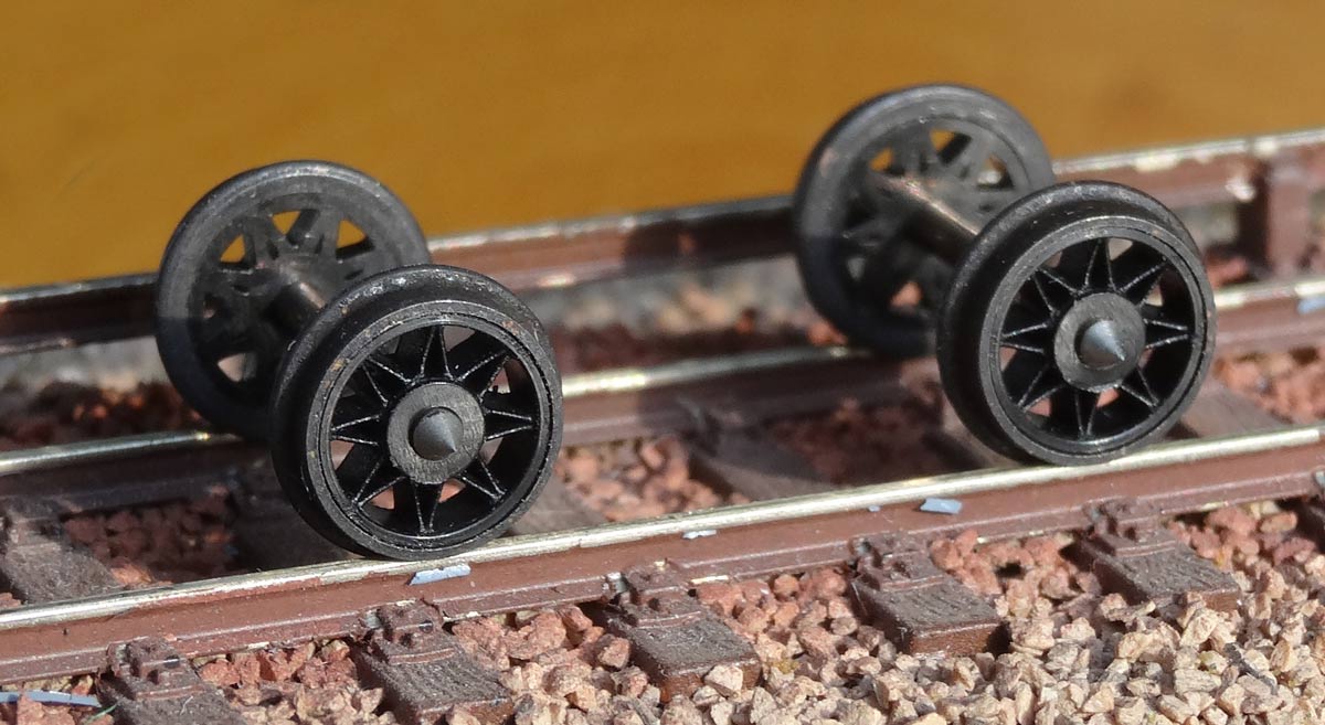

Elles sont arrivées, les nouvelles roues de 7,6 mm (670 mm) qui vont équiper les petites Sarthe, les wagons 1er réseau CFD et les voitures à bogies (hors voitures SE, RB et voitures à couloir CFD)

3DMetrique a écrit:Elles sont arrivées, les nouvelles roues de 7,6 mm (670 mm) ....
Bonjour
Les 7,6 mm sont mesurées ou ? à la table de roulement ?
Merci
BG

Messagepar 3DMetrique » 02 09 2015 à 21:25
Oui, à la table de roulement, les boudins font 0,47 mm toujours par rapport à la TR.

Messagepar BG1000 » 02 09 2015 à 21:58
Ils sont vendus à la pièce? quelle est la distance entre pointe ?

Messagepar 3DMetrique » 02 09 2015 à 22:26
Pour le moment elles sont uniquement vendues avec les kits. Sinon l'entrepointe est de 18,5 mm .
