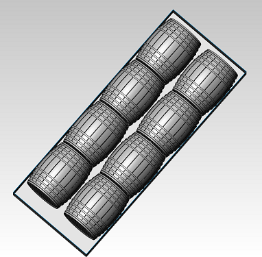

Petit essai de chargement ; la surface du plancher et la hauteur des ridelles sont celles du plat SE TdA, les barriques ont les dimensions de celle de 600L de la tonnellerie Allary (lien de Jp au dessus) :

Je ne vais pas pollué plus longtemps le fil de 3DMetrique avec mes bricoles mais juste pour dire que les barriques de 600L sont validées par B.C.F.(chargement sur deux rangs dans les plats SE et les plats CFD).
Elles seront de la prochaine fournée de modèles maîtres début juillet (dispo dans la foulée) en H0, en N et en zéro.
D'ici là les barriques bordelaises "transport" de 225L seront dispo en H0. Et en N et en zéro à partir de juillet.

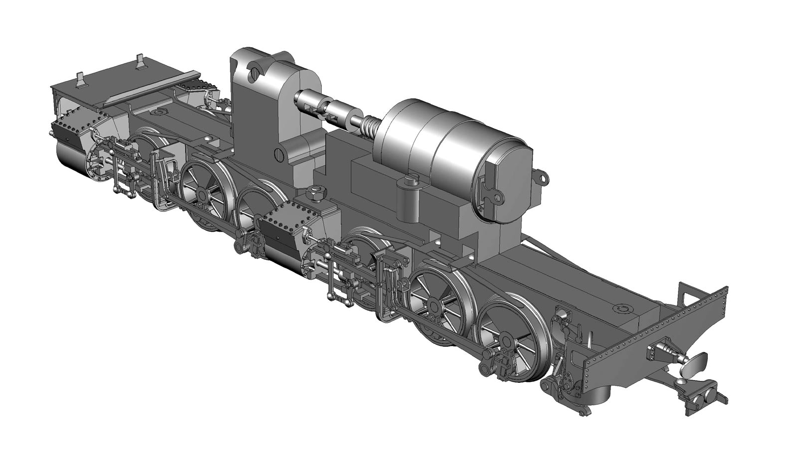

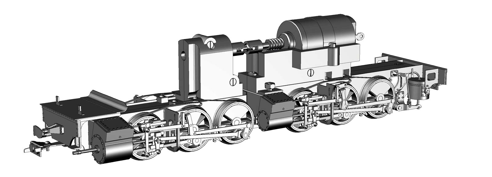

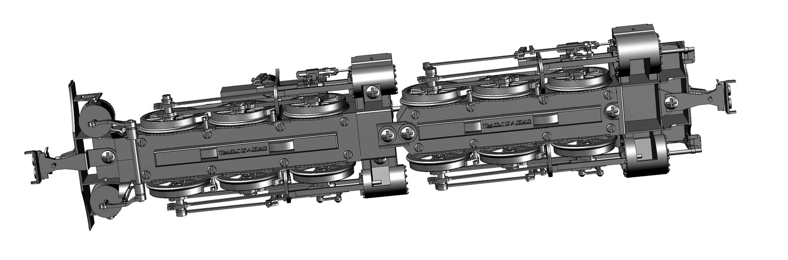

Vacances studieuses, je termine la notice de la Corpet et pour me détendre, je continue de concevoir la Mallet Piguet. L'étude du train moteur est terminée: moteur Faulhaber, toutes les roues son motrices et captent le courant. Rayon de courbe mini environ 350 mm mais c'est pas très beau avec un déport important du truck avant. L'ensemble passe les courbe et contre courbe d'aiguillages 18° Tillig.
J'hésite à mettre un volant d'inertie, vu l’empattement de l'engin le passage des coupures ne devrait pas poser de pb, je préférerais laisser la place pour du lest et éventuellement un décodeur sonore.
