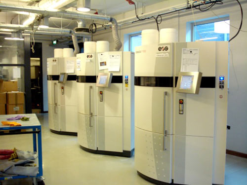

Le soft de Shapeways est très fiable. Je lui balance parfois des fichiers énormes (50 Mo) avec des millions de faces et certainement quelques petits défauts de maillage. Il digère tout ça sans surprises.
A mon avis les différences de qualité chez Shapeways sont plutôt dû à une usure des machines : jeu dans les glissières, buses qui se bouchent… Leurs machines travaillent quasiment en 24/7. >>> tout a fait d'accord, mais c'est pas au client a subir ce genre de problème interne: tu paye, tu dois avoir ce que tu demande....
Après pour l’opérateur, il est très difficile de voir les petits défauts sur un matériau translucide. En cas de contestation, Shapeways ne se dérobe pas s’il est fautif et refait un tirage gratuitement. >>> sauf qu'en tant que client, pour s’apercevoir que c'est pas conforme, il faut soit peindre soit passer de base un mastic, et l'a, plus de garantie puisque tu a "modifier" la pièce :D3
Pour l’état du surface, il faut aussi savoir que la présence de la cire « d’échafaudage » altère les surfaces. D’où la technique d’impression à plat. D’ailleurs Drimm 3D a fait une portion de clocher en impression 3D pour la revue « Le train » (vu à Railexpo) et les pièces sont imprimés à plat.
pour faire simple, je dessine sous SW, j'enregistre en fichier natif, j'exporte en STL ou autres suivant la demande, et ça fonctionne avec tout le monde... sauf avec Shapeways qui fait ou interprète a sa façon :E1
j'ai pas a comprendre le langage machine pour utiliser un ordi :F9
en plus, quand tu vois le type de machine qu'utilise cette boite a Eindhoven, c'est pas des bécanes à 1000€ :rod_siflet
Eindhoven Shapeways 01.jpg (37.8 Kio) Vu 6289 fois
cela ressemble a mon bureau-atelier :mrgreen: bref, la qualité du produit reçu correspond a une machine à 10 balles et pas à une de 30 000€, et ça, c'est pas viable longtemps C7
