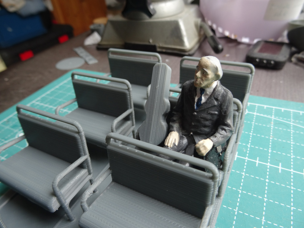

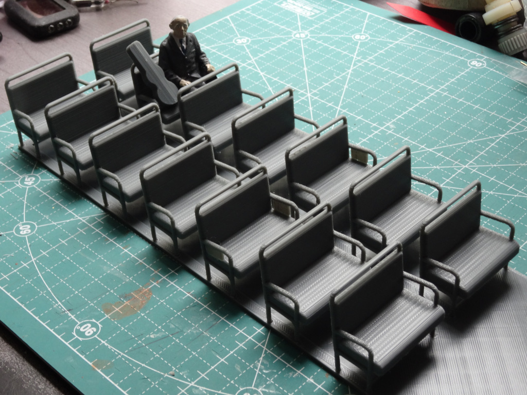

aiguillonné par les sièges que nous a montré 3DMetrique (merci au passage pour le coup de main), j'ai modélisé et imprimé les quatorze banquettes qui meubleront mon De Dion NC-ND APOCOPA :
L'imprimante n'a guère de temps-machine libre :o>
mais j'ai eu le temps de de trouver un créneau pour quelques bagages dont une boite à violon (qui ne contient pas de petit train !!)
On voit bien sur cette image les strates dû à l'impression en couches de 0.2mm particulièrement sur les pieds des banquettes.
Une qualité cependant suffisante en l'occurrence. :o)
