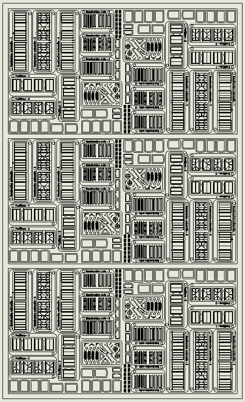

Gros travail sur les gravures des voitures CBR depuis quelques jours, bon ça fera rigoler le Grand Concepteur mais les encadrements de fenêtres, les freins, les marche pieds, les rambardes en 3 epaisseurs et 4 consoles sous le toit, il s'agit pas seulement de les modeliser comifo, il faut les convertirs en tolerie s'il y a des plis, tout mettre a plat et en plaques elementaires, mettre tout ça dans la plaque unitaire des voitures, repeter le bouzin pour remplir la plaque de maillechort, je peux vous dire que ça vous met une mouette au taquet !! Vive les résines et le volumique pur !! D9 D9 D9 D9 D9
Bon là la bécane mouline pour cracher le DXF, on touche au but !! :(

Ah, les joies de la mise à plat et de l'optimisation des typons :rod_siflet C7 Une fois ça m'a suffit :B3
Messages: 23945
Re: BCF : des trains et des bateaux et d'autres choses encor
Messagepar bcf_trains-et-bateaux » 19 12 2015 à 13:44
Ouais !! H4 H4 H4
Et tous les assemblages de verif à se cogner pour verifier que c'est dans le bon sens (bon sont pas perdus, serviront pour la notice mais bon ... H4 ) !!
Le plus chiant dans tout ça c'est que j'ai fait le choix de mettre les gravures de 6 voitures dans une plaque et que les recalculs foutent ma becane à genous !!! H4

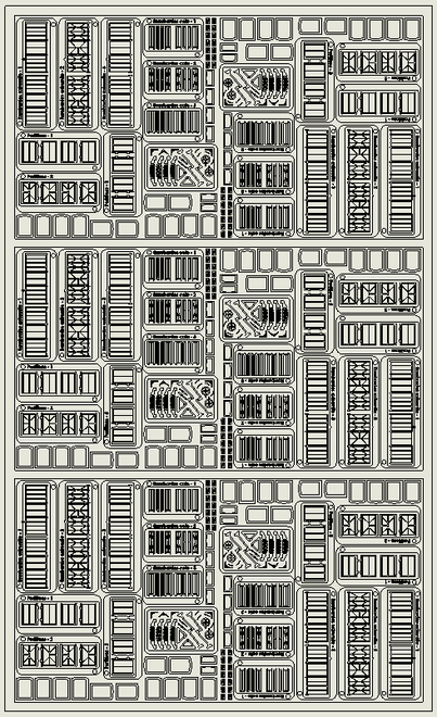

Ptet pas à tout le monde mais on y arrive quand même en forçant un peu :
