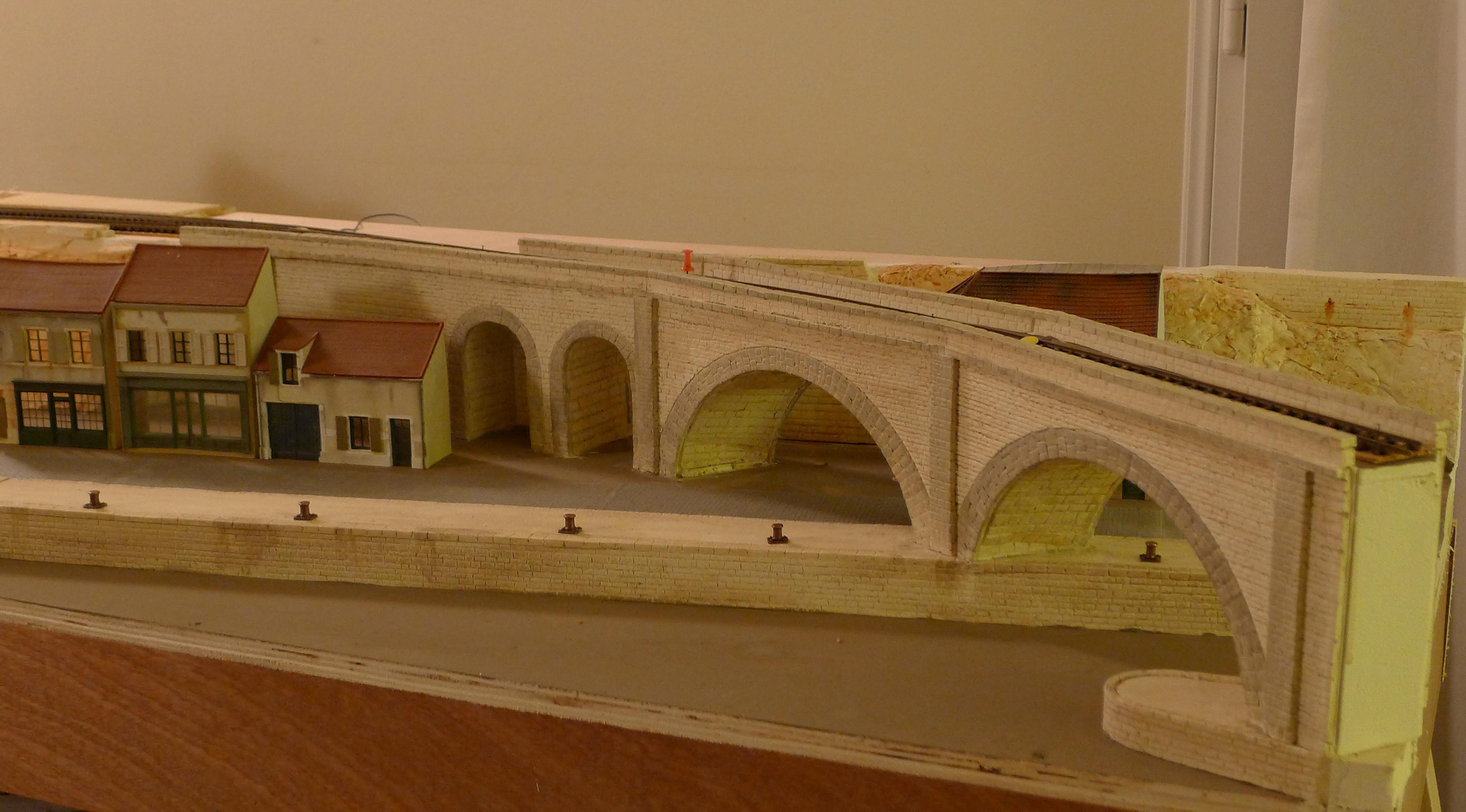

Oups oui je faisais le pont et j'ai bossé sur mon module Châteaulin.... Les maisons du quai sont montées, en partie patinées, mais il me reste à monter les aménagements intérieurs et toutes les finitions extérieures, les toitures et rajouter quelques bricoles pour les mettre "à ma sauce" (comme des chiens assis sur les toits...). Les photos datent de la semaine dernière le montage des batiments sur quai a bien avancé depuis...
C'est vrai que par un concours de circonstances étonnant, A&P a sorti toute une série de maisons absolument charmantes et toutes présentes sur le quai Charles de Gaulle à Châteaulin, précisément sous le viaduc du chemin de fer du Réseau Breton... ;) :rod_coeur :rod_coeur
Mais le montage des maisons A&P c'est juste du plaisir (tout le monde sait que je suis payé par cette multinationale pour leur faire de la pub... :prrrt: ) Ce qui a été moins fun, c'est de ballaster les 4m de voie du module... Pinaise, je ne me souvenais pas que c'était si chiant!!! D'autant qu'il a fallu que je pense (un peu) à l'électrification du truc, si je veux pouvoir faire évoluer des trains dessus (vu la quantité de matériel RB en construction, ce serait bête...) Donc soudure de fils sur les rails, ajout d'un fil pour électrifier le coeur des 3 aiguillages etc etc... J'y ai passé l'après midi d'hier et ça me fait un peu peur quand il va falloir le faire pour la Ligne 4..... H4
Bon ça fait un moment que je promet des photos....

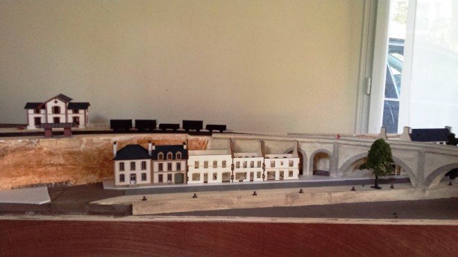

Le module "Chateaulin" avec sa gare A&P, sa portion de viaduc et son morceau de quai... Les demi maisons Artitec sont juste là pour valider l'encombrement...

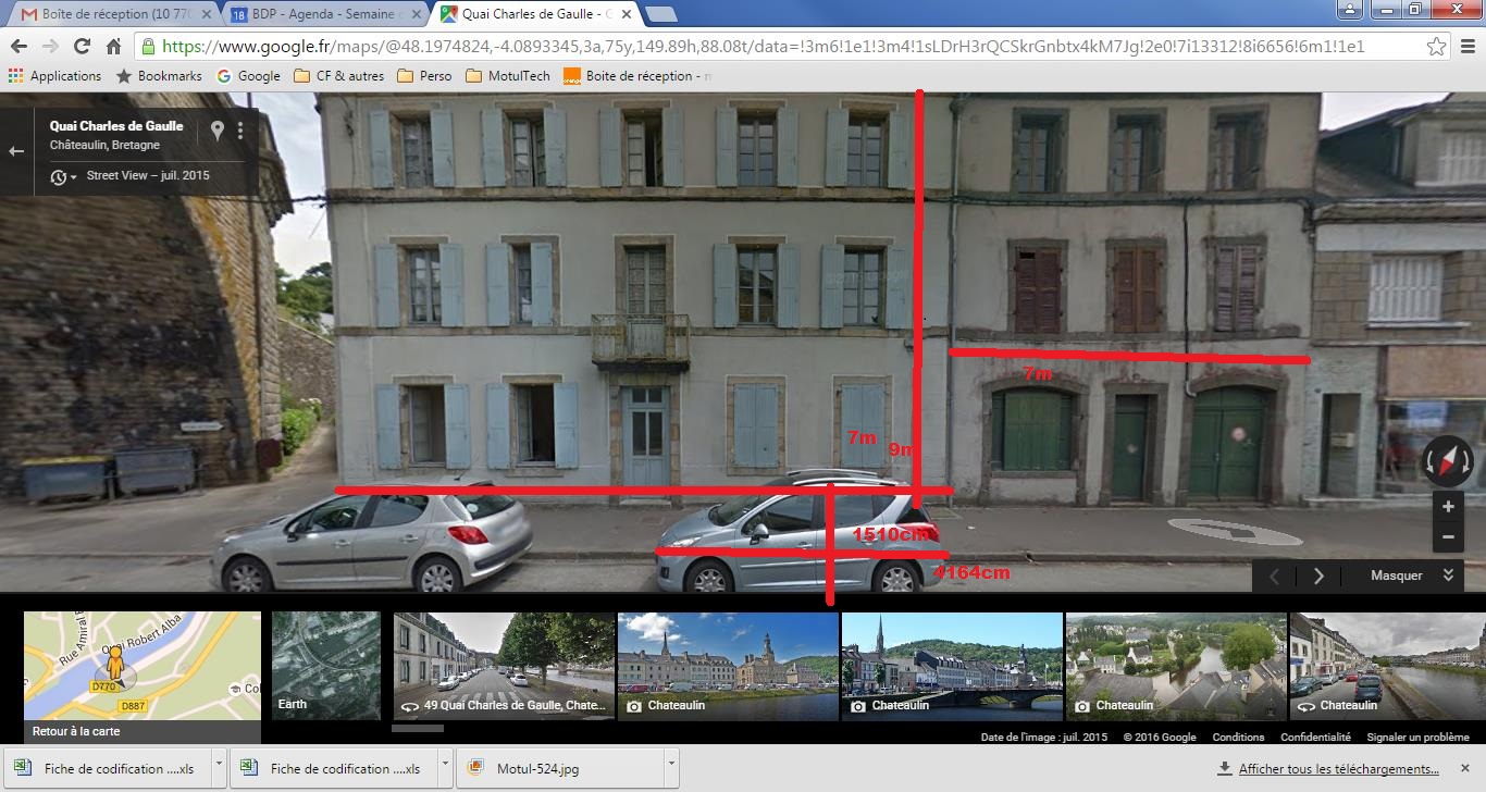

Une vue de Google Street view pour l'étude des bâtiments du quai
La portion de viaduc (structure CP de 5mm et habillage dépron)
Le module avec les maisons de quai A&P

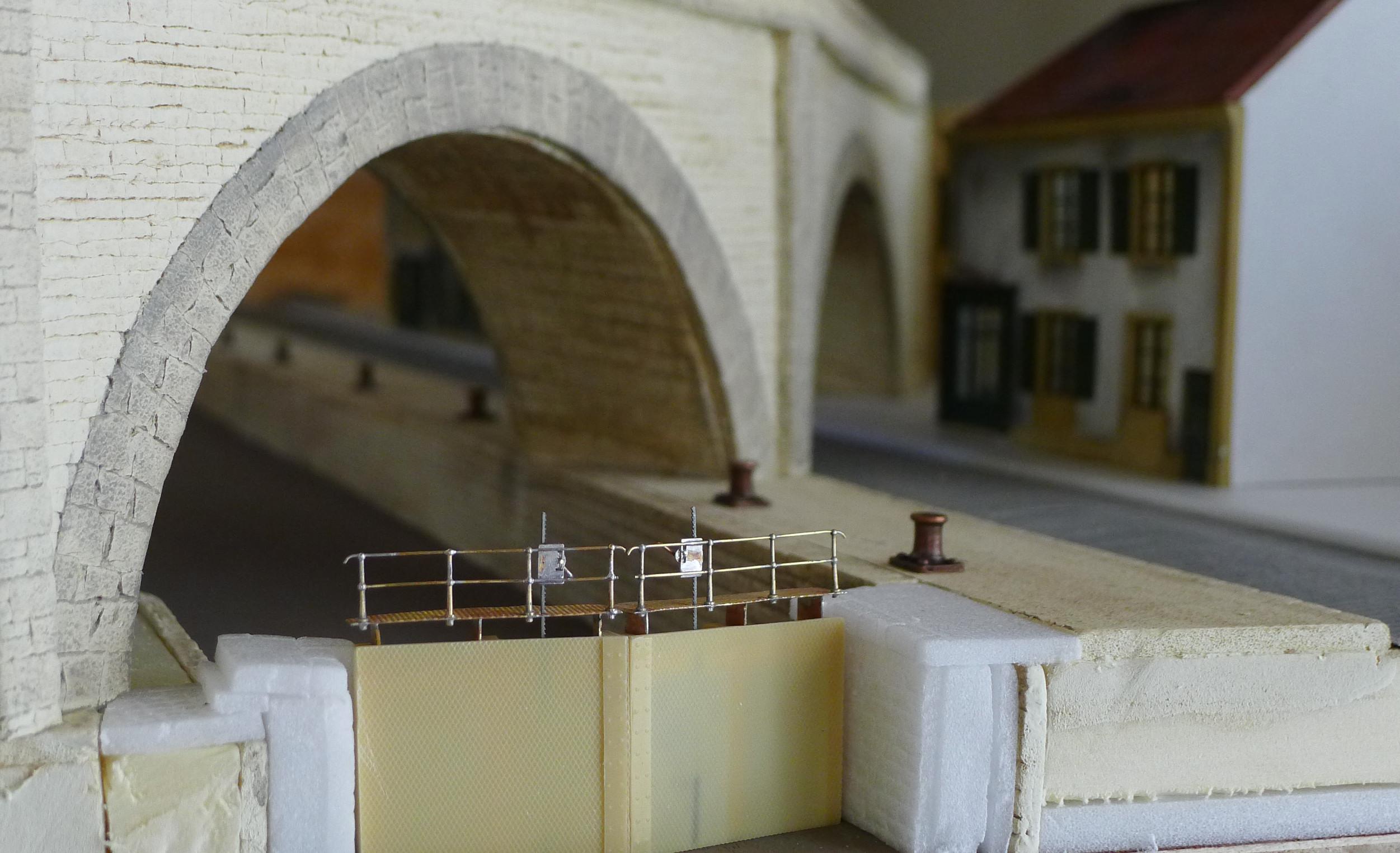

L'écluse sous le viaduc: en réalité elle est une vingtaine de mètres plus loin, mais elle me permettait de fermer la perspective de ce côté avec un élément scénique sympa....
