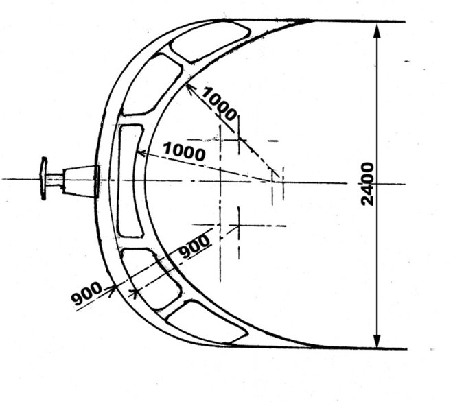

Contrairement aux apparences, le toit du "large" n'est pas plus bas que celui de l' "étroit". Simplement, l'arrondi de l'étroit est plus prononcé du fait de la largeur plus faible.
Je projetais depuis longtemps de couper deux caisses Mougel en morceaux pour faire une caisse de A80D1. Cette caisse Atlas me donnerait moins de travail, mais il resterait le plus dur: restituer les profils d'extrémités corrects, surtout entre le bas des fenêtres et le haut des fenêtres, où la surface n'est pas cylindrique, et que Mougel et Atlas ont magistralement loupé, chacun à leur manière:
(doc Bernard Portier d'après plans Billard, publiée dans la gazette du GEMME)
Bon, là c'est un large, mais l'étroit a le même style d'extrémité, avec des rayons plus petits de 10cm, ce qui accentue encore l'allure un peu tordue.

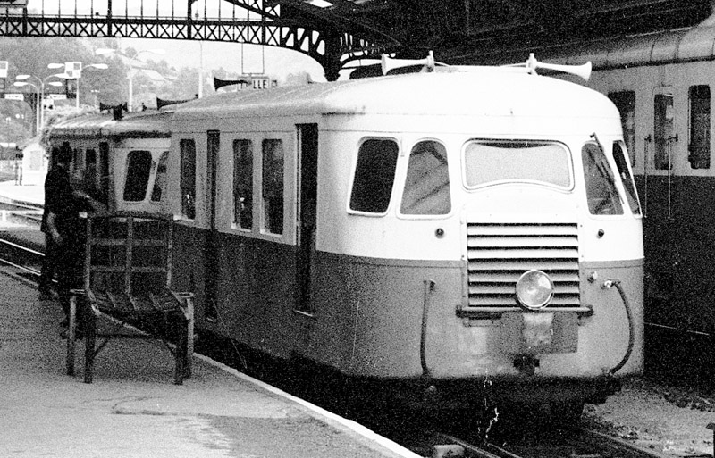

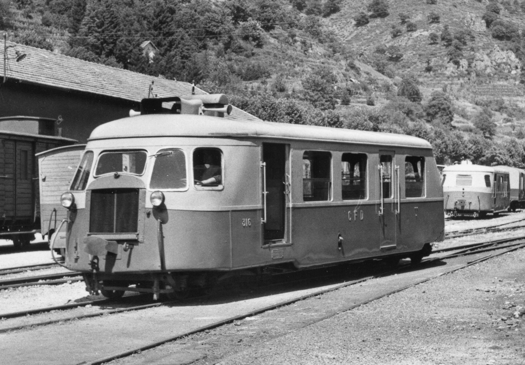

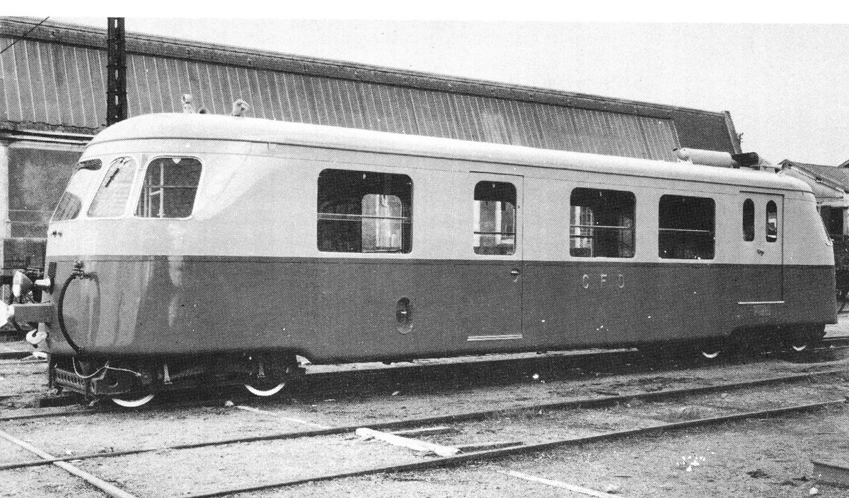

Petit épilogue définitif (en ce qui me concerne) : la vraie généalogie de l'A80D"2-3" Atlas...
1) vue "3/4 arrière droit" d'un Billard A80D2 "étroit" destiné au réseau de la Dordogne ou de la Vendée, prise aux usines Billard (source : revue MTVS n°24), comme l'a bien remarqué P.Roussiale :idea: sur le forum LR :
2) vue "3/4 avant gauche" de l'A80D3 n°316, extrait d'une photo de 1966 par JL Rochaix sur le réseau du Vivarais (source : Delcampe) :
Je ne suis pas loin de penser que le dossier "technique" transmis par Atlas au fabricant chinois (qui a sans le moindre doute fait de son mieux... :maitre: ) ne devait pas aller beaucoup plus loin que ces deux photos dépareillées en N&B. H4
