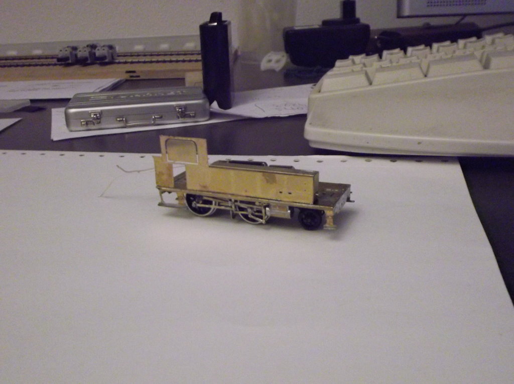

Les caisses à eau :
J'ai attendu pour vous parler de l'avancement du projet que la partie mécanique soit validée.
Jusqu'ici, je n'avais donc pas gravé les superstructures.
Le typon :
Après insolation et développement :
Après gravure :
Presque tout est bien sorti (seules les plaques constructeurs sont "bouffées", je ne me faisais pas d'illusion!)
Plus fort que moi, il faut que je me rende compte des proportions :
et aussi du passage de roue :
Après étamage, pliage... :
Ça s'ajuste bien :
vue de face :
Bilan : un grossière erreur sur les faces avant et arrière de l'abri (oublié l'épaisseur des côtés, et 2/10 + 2/10, on n'est pas loin du 1/2mm !). L'espace restant devrait permettre de passer les prises de courant (ouf !)

Tu es maintenant devenu un spécialiste de la gravure #B6

La qualité de l'étude, de la gravure et du montage sont digne d'un Pro....superbe #B6 :maitre:
