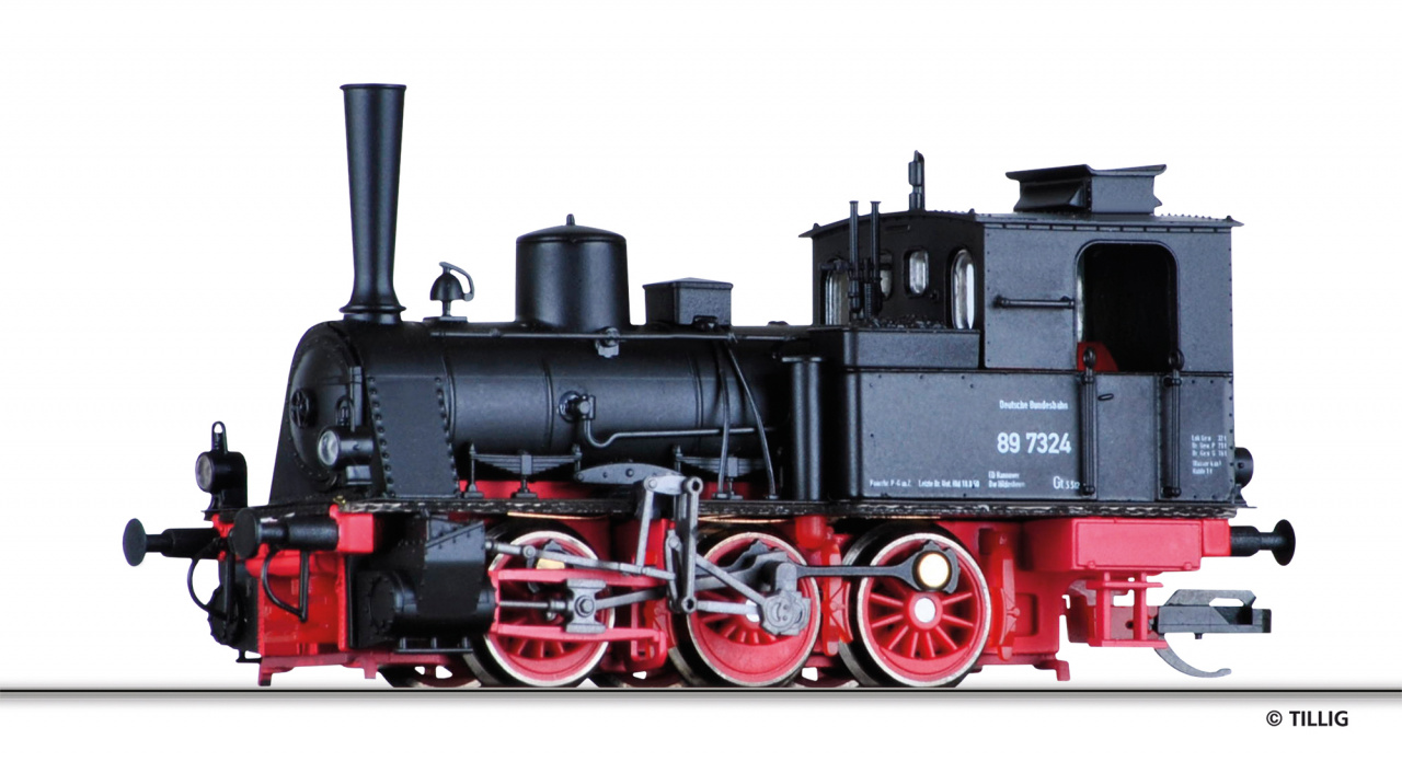

Une nouveauté en TT annoncée chez Tillig.
Si elle est à l'échelle, l'empattement devrait être de 25 mm environ et les diamètres de roues de 9mm et des poussières.
Ce qui donnerait un peu moins de 2,20 m et un peu plus de 80 cm "en vrai".
Je verrais bien ce châssis, sans trop de compromis, pour une 030T du BA. Il faudrait toutefois bricoler l'embiellage.
Tout dépendra du prix pour savoir si le jeu en vaut la chandelle.

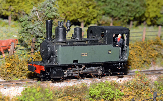

Je n'ai pas les côtes en tête mais ça ne pourrait pas coller pour une Corpet "lourde" type CdN :D3 :F9 Il faudrait même vérifier les dimensions de l'antique transkit Géco pour rire :rod_siflet :B3

De mémoire, l'empattement des Corpet lourdes est plus grand (2,30?). Ca dépend si on est pinailleur ou non. Il est certain que LGB ne l'était pas du tout avec sa "Lulu"!

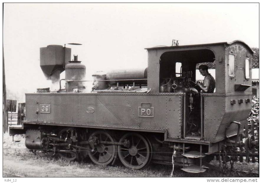

Après, pour l'empattement, ça ne marche pas non plus pour une 030 Buffaud PO #B8 l'entraxe est différent entre les essieux :? Alors, compromis, chose due :rod_mdr2
