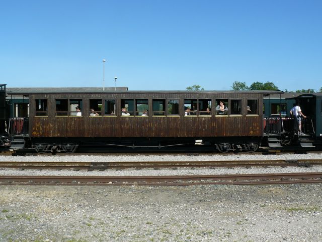

Si Trestlebridge frabrique du CP, peut-être s'intéressera-t'il au chemin de fer Buis les Baronnies. En HOm, la voiture PLM AB ef 5, compléterait bien une rame de Manage Trains d'Antan du CFBS.
Je suis d'accord pour tenter un test comparatif résine/laser cut.

C'est un peu plus détaillé en O en fait une voiture représente 217 pièces réparties sur 13 planches support en fibrobois de 1mm d’épaisseur découpées au laser..Ce n'est pas mal fait du tout (tu as les notices de montage sur le site) .

C'est sûrement bien fait mais ça n'atteint pas la qualité de la résine. Ou alors, la dextérité du monteur y est pour beaucoup: un empilage, il faut le mettre en position… Cela dit, à 40/50€ la voiture HO, là ça devient plus raisonnable :maitre:

Beyer-Garrat a écrit:Je ne suis pas du tout d'accord avec toi Vigeois (quoique je pense qu'il faut prendre ta réponse au 2èmè degré et volontairement provocatrice :H1 )le lasercut n'aura jamais la finesse de l'injection (REE ,Roco) ou de la résine moulée sous vide (ABE,TdA)
Par contre la découpe précise et l'abrasion de surface du lasercut se prête bien a des pièces "planes" comme les faces des voitures planchéiés de la Trochita ou Sud France Je dit plane il faudrait presque écrire "a l'Egyptienne " :B3 en effet les volumes étant obtenus par empilages et les surfaces courbes a fournir ou a réaliser soit même et il reste un important travail de finition notamment sur l'aménagement intérieur et la toiture.
Pour des voitures en Hon3 précitée la notion "scratch" kit a finir soit même ne me dérange pas (toitures et bogies) compte tenu du prix de départ (30 a 40€).
La ou sa coince comme l'on fait remarquer, mlm et Storm, c'est qu'a partir d'une certaine somme ici + de 100€ j'attends d'un kit qu'il soit "complet"sans fournitures supplémentaires a sur-ajouter au prix de base avec en plus dans le cas par exemple de bogies le risque de rupture d'approvisionnement . :maitre:
Je n'avais pas vu que le "kit" était "incomplet" La découpe laser permet de "descendre jusqu'à un peu moins de .33mm, Pour discuter souvent avec l'équipe REE, ils me disait que eux avaient trouvé des injecteurs qui "descendaient" à .25mm. Pas si loin !
Je partage tout à fait ton avis sur les pièces "en volume", mais le modèle que tu nous montrais n'était pas "vraiment en volume" Après je ne connais pas la conception du modèle, mais si ce dernier est bien conçu IL NE DOIT PAS Y AVOIR de reprise à faire, ça se monte comme du Lego, dans le cas contraire, il y a effectivement un manque !.. Pour les pièces en "volume" (arrondis sur"plusieurs angles")effectivement toutes les injections sont préférables (quoique..), un ballon, oui, un cercle non...
