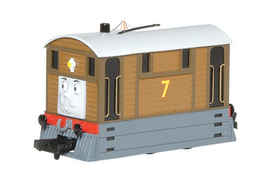

Toby (3 essieux, entraxe de 40mm environ -attention, c'est celui de Bachmann et pas de Hornby, vu en page 1 de ce fil)

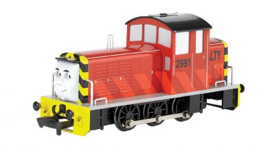

Salty (entraxe de 37mm environ):

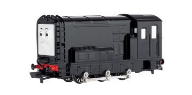

Diesel (entraxe inconnu) avec son châssis extérieur:

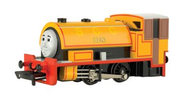

Bill ou Ben, qui ne demande qu'une nouvelle cabine (et une nouvelle boîte à fumée!) pour reproduire une petite Hunslet:
L'intérêt des caisses des diesel et de la Hunslet est que le gabarit est plus gros que celui du OO, et qu'on peut donc réutiliser une partie de la caisse pour faire du Oe.

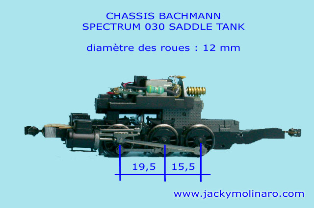

Messagepar matthieu » 22 04 2012 à 18:36
Châssis 030T Decau.jpg (44.47 Kio) Vu 7068 fois

Re: dimensions de châssis moteurs pour Oe
Messagepar le moslinois » 22 04 2012 à 20:59
BONJOUR Pour ce chassis,quelle hauteur? merci
Messagepar matthieu » 23 04 2012 à 10:48
Attendons la réponse de Jacky
matthieu
Messages: 2521
Messagepar le moslinois » 25 04 2012 à 21:51
Ok merci,je suis limité en hauteur a 32 mm
Albert Einstein
le moslinois
Messages: 593
Localisation: Grand Est Marne
Messagepar le moslinois » 26 04 2012 à 23:07
pour répondre a Jm ,en hauteur,sa vas pas passer :F9 mais bon je peu peu etre tricher un peu! merci
Messagepar le moslinois » 26 04 2012 à 23:10
j e vien de regardé le chassis 030T Jouef-Hornby,les dimention devrais collés,peu etre quelqu'un connais sa hauteur maxi?
Messagepar Tyrphon » 27 04 2012 à 08:29
Je n'ai pas mesuré, mais avec ma photo de la page 2 et en pratiquant une règle de trois, tu devrais pouvoir estimer la hauteur maxi.
Messages: 8567
Messagepar le moslinois » 27 04 2012 à 13:44
oui,j'avais calculé par raport à la photo que sa devrais tourné autour de 30 mm
