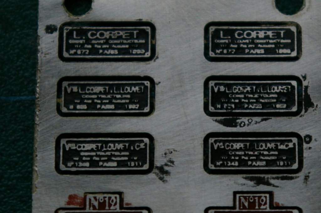

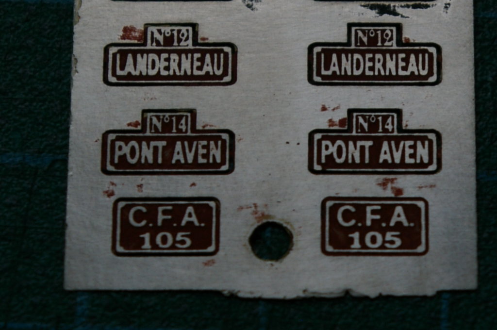

Cette fois mes plaques sont bien sorties : impression en 1200dpi, et surtout correction de l'erreur que je faisais au niveau développement.
J'ai enfin compris que mes déboires venaient, non pas de l'insolation, mais bien de la révélation !... température du révélateur trop haute (24° comme préconisé, pourtant), mais pour ce type de détails hyper fins, 20° c'est mieux : cela évite que le vernis se dégrade au bout de quelques minutes de trempette dans l'acide (là, à température "normale" environ 40°).
Les plaques de baptêmes (fond rouge) :
Les plaques constructeurs (toutes différentes étant donné les années de production) :

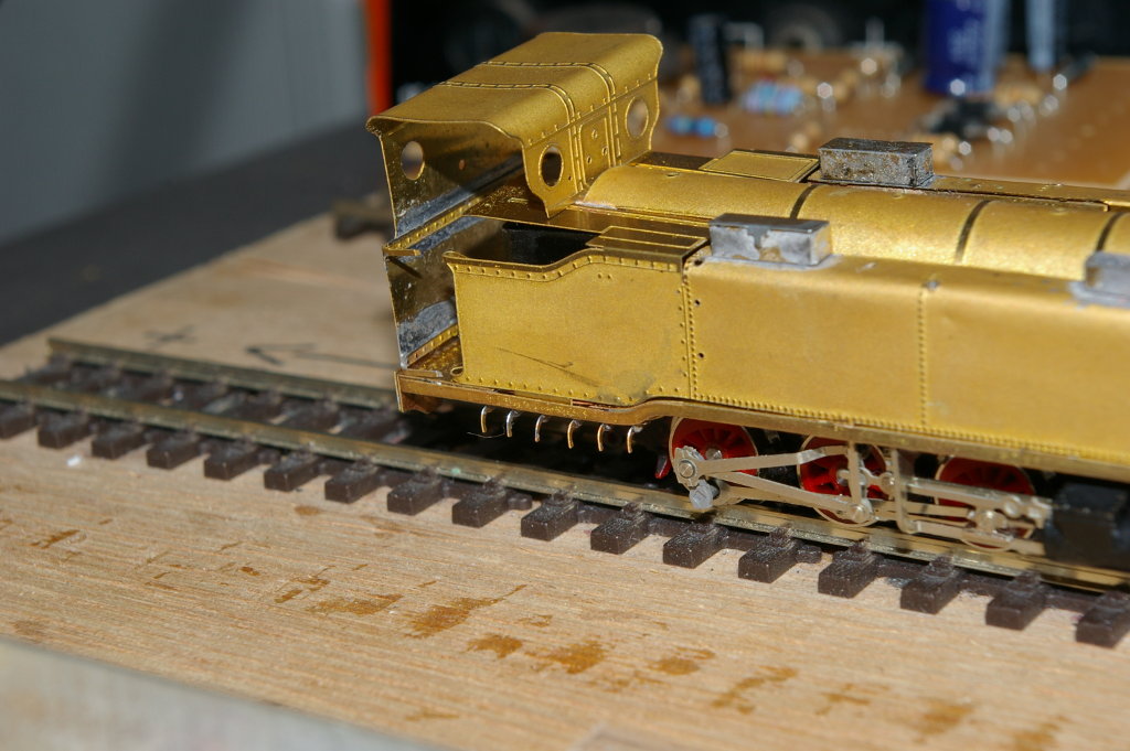

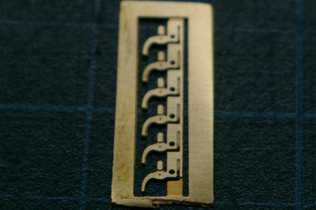

Retour sur la n° 12, je me suis intéressé aux six robinet que l'on voit nettement sur le côté droit de la machine, entre le marche pied de l'abri et le dernier essieux :
Photo découpe "au bocal" :

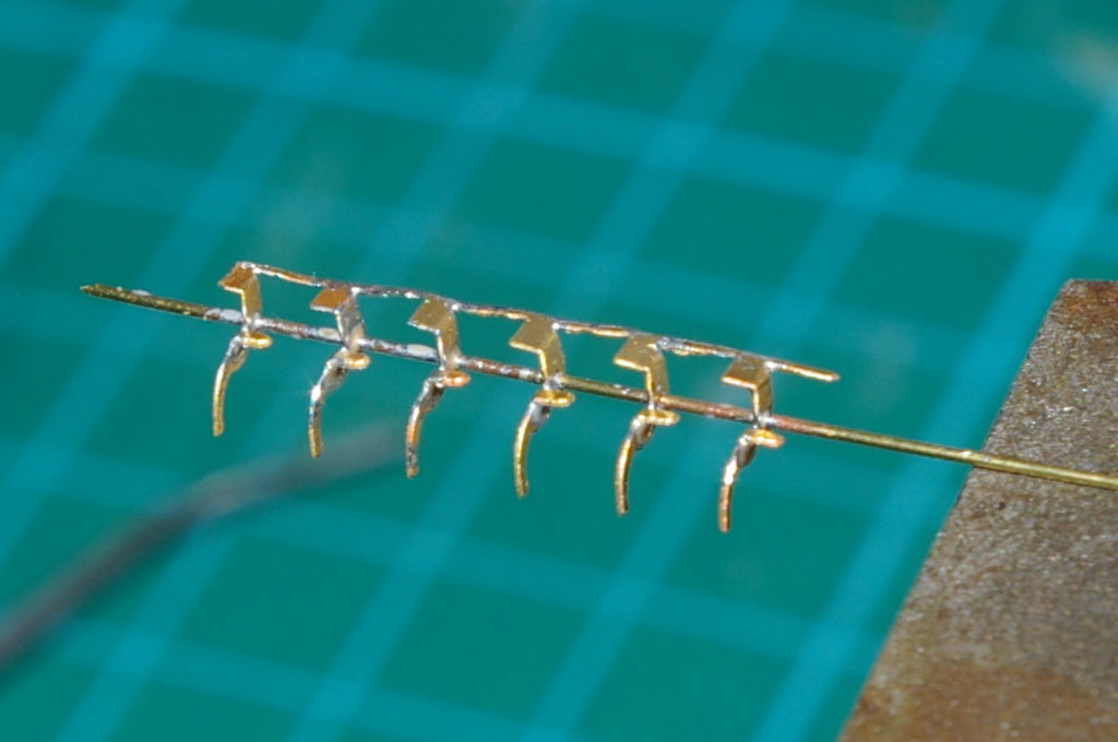

Pliage :
Soudure (l'axe de 0.4mm est là pour faciliter les opérations.) :
En place sur la machine :

Re: 030T Corpet n° 12 "Landerneau" CFD-Finistère HOm
Messagepar Punavai » 28 07 2011 à 22:24
Vraiment de l'excellent travail qu'un artisan ne renierait pas ! Bravo E2 E2 E2 E2
Punavai
Messages: 1028
Localisation: Tahiti
Messagepar Storm » 28 07 2011 à 22:49
C'est effectivement du très beau boulot :maitre: Mais les particuliers travaillent souvent mieux que les artisans car ils n'ont pas les même contraintes #B5
Cela dit, je ne vois pas l'utilité de la barre pour le montage :D3 Vu que tu as déjà ta grappe que tu peux souder sur ta caisse sans dégrapper tes robinet… :F9

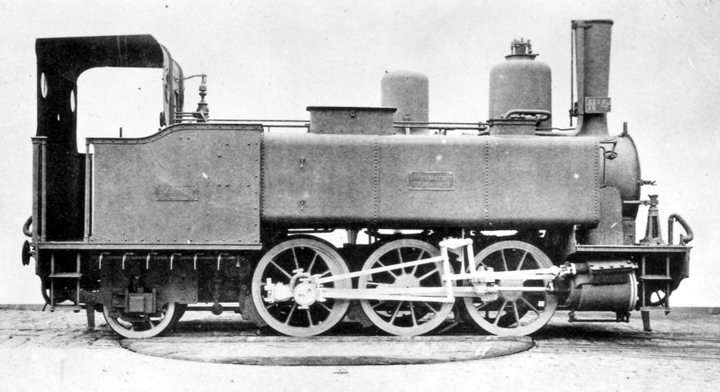

Messagepar 3DMetrique » 28 07 2011 à 22:57
Je ne vois pas à quoi pouvaient bien servir tous ces robinets ??? Gwin ruz ou gwin gwenn :( :( :(
Messagepar Marcel » 28 07 2011 à 23:36
Moi non plus... j'ai un autre exemple, sur une 031 de la même époque :
(image trouvée sur le web)
@Storm : la patte reliant les robinets entre eux ne fait guère plus de .2mm de large (pas plus de place pour loger ça, à cause du moteur), donc ce renfort est bienvenu pour la rigidité, et aussi la manipulation pendant les soudures.
Messagepar Storm » 28 07 2011 à 23:43
Pour le fil, okay, c'est toi qui monte et conçoit :maitre: Pour les robinets, même interogationnque Cyril… :D3 :F9 Ils sont là, c'est sur mais pourquoi :C4 en plus, ils semblent tous être sur la même nourice :F9
Messages: 23887
Messagepar SteamyStef » 29 07 2011 à 09:01
Vous êtes certain que c'est des robinets....? :F9
Ce ne serait pas plutôt des éléments de structure de la machine ?
As t-on une vue plus de profil ?

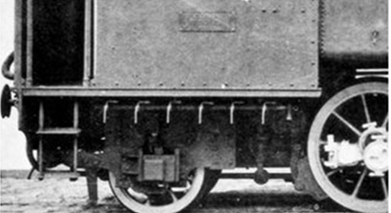

Messagepar Marcel » 29 07 2011 à 09:42
J'ai agrandi la photo de la 031 :
D'autre part, la photo en gare de Pont-Croix, proposée plus haut dans ce fil, et une autre photo d'une vieille 031(côté gauche) montrent que ces "robinets" ne sont présent que d'un seul côté.
Pourquoi un tel luxe de renforts à cet endroit précisément ?... Non, je ne pense pas que ce soient des pièce de structure.
Peut-être cela permettait-il de vider l'eau de condensation dans les tubes d'une chaudière refroidie ??...
Messagepar Storm » 29 07 2011 à 10:51
Au départ, je pensais à des amorces de colier pour tenir un reservoir quelquonque mais ça n'a pas l'air d'être ça :F9
En plus, on voit bien sur l'agrandissement qu'ils sont sur le même tuyau.... Là encore, c'est étonnant :D3 autant on peut comprendre si le tuyau est vertical (comme les robinets sur les baches à eau) mais à l'horizontale :shock:

Messagepar 232 u 1 » 29 07 2011 à 14:00
Robinets de jauges des bâches d'eau?
Messagepar Marcel » 29 07 2011 à 14:55
Je ne pense pas : il y a déjà deux robinets sur les bâches à eau côté droit... Et pourquoi SIX robinets ?
