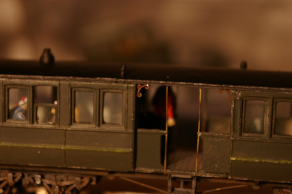

Touche finale : les équerres de toiture (voir le post initial du fil pour la photo du modèle réel). Sans doute un peu surdimentionnées, mais je pense que c'est la limite en gravure "amateur" (voir le fil consacré à mes premiers essais de photodécoupe ICI) :
(image en 1024x680 en cliquant dessus - photos macro artisanale, sans flash)

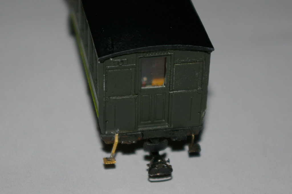

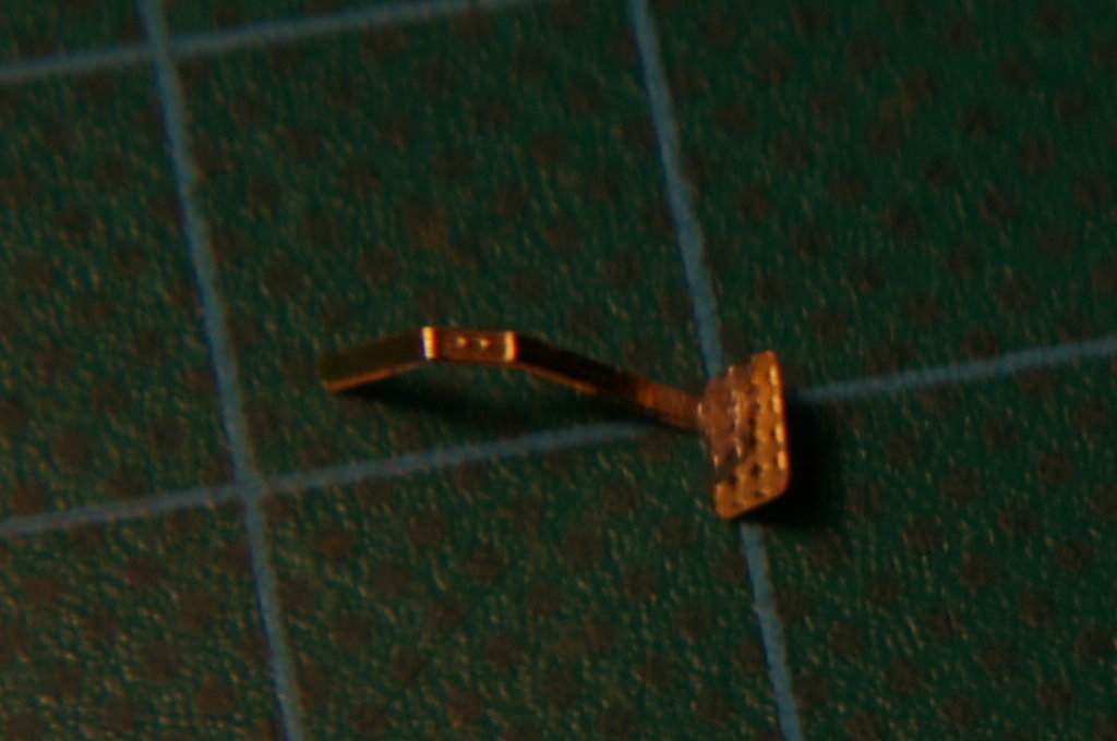

Maintenant que je commence à maîtriser la photo gravure, j'ai décidé de refaire les marche-pieds :
La gravure :
Le pliage (renforcé d'un point de soudure "liquide" :
une vue d'extrémité pour comparer avec l'ancien (carte plastique et fil laiton de 0.4mm, à droite) :
