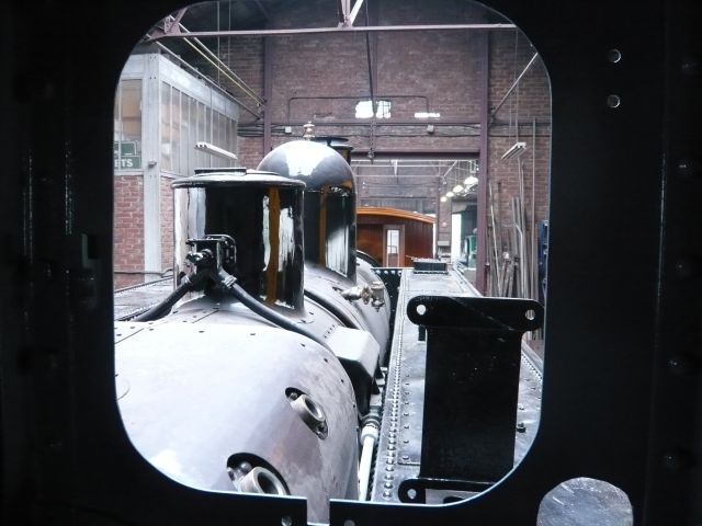

Pour la sablière, je me demande si le plus simple ne serait pas de poser directement la question sur le fil "CFBS" : j'ai l'impression qu'il y a là-bas des gens qui voient la sablière de la E 332 tous les jours... :D

Bonne piste Malletslm ! :^D
voici la réponse en image de SteamySteph :
(un document de Robatel que je remercie également)
Charnière à l'arrière, donc, comme pressenti.

Marcel a écrit:Bonne piste Malletslm ! :^D (...)
Merci ! :D ... je ne pensais pas qu'une photo était déjà sur le fil et encore moins, quand je disais que certains au CFBS "la voient peut-être tous les jours", que la charnière de cette sablière est aussi visible depuis l'abri ! :H1
