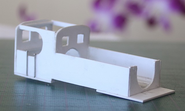

Messagepar Punavai » 03 08 2009 à 01:04
Après quelques vacances :D , je reprends le cours de la construction... J'ai complètement refait la superstructure en utilisant des plaques plastiques plus fines que précédemment (0,75 mm pour le chassis).
Cette fois, je me suis basé sur les plans de MTVS concernant la Corpet-Louvet 040T ex C.G.M, si bien que la cabine est plus longue que dans la version précédente. L'emploi de matériaux plus fins à permis de rabaisser la hauteur de la machine sur roues, même si ce n'est pas encore l'idéal. Mais faire, défaire et refaire est toujours formateur... pour le modéliste.
Je vais achever la superstructure.
A +

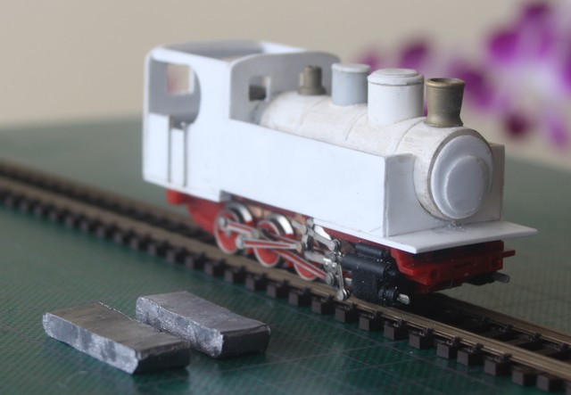

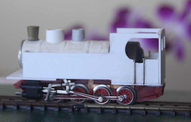

Messagepar Punavai » 05 08 2009 à 22:56
La superstructure est terminée et il ne reste plus qu'à ajouter quelques détails. Avant de poser le toit de l'abri, j'ai ajouté un lest de 15 grammes à l'arrière et deux autres lests de même poids, dans les caisses à eau. Conformément aux conseils prodigués sur ce forum, j'ai martelé deux plombs de pêche de forme ovoïde pour les mettre en forme. La machine est ainsi lestée de 45 grammes et la marche est très satisfaisante.
La cheminée et la soupape sont des pièces en bronze de Mecanic Train d'Eric Seibel, car les résultats obtenus avec "les moyens du bord" n'étaient pas terribles H4 ...
Demain, je procède à la mise en peinture...
