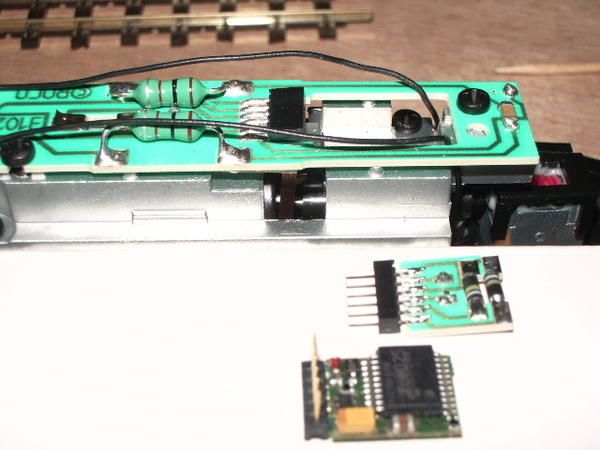

Messagepar Rnou » 18 11 2008 à 23:50
Bien !
J'ai donc fait la photo, ci-dessous, montrant la loco sans carrosserie, ma pièce démontée ( = broche ?) et le décodeur neuf reçu de Roco.
Il semble bien que ce dernier doive prendre la place de l'autre pièce, à ceci près que le décodeur est coudé et ne peut donc trouver sa place , tel quel ...
Je souhaite l'avis des personnes éclairées :
- puis-je mettre le décodeur à la place de l'autre pièce, temporairement, et faire un essai de fonctionnement (sans la carroserie) bien sur ... SANS RISQUER DE TOUT F..... EN L'AIR ?
- si cela fonctionne , puis-je "déplier" les broches coudées et refaire le montage de manière définitive, quitte à recouperles broches ? ( Dans ce cas les broches doivent-elles être strictement de même longueur ?)
- Ou ferais-je mieux de me retourner vers mon détaillant VPC pour échanger le décodeur ? ( J'ignorais complètement qu'il existait deux modèles de décodeur... )
Merci pour vos bons conseils...

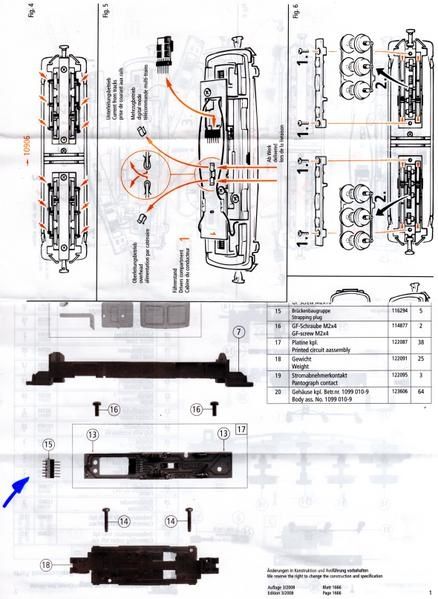

Messagepar Rnou » 18 11 2008 à 23:59
Voici donc le scan des parties de notice intéressantes :
Vous remarquez que le décodeur indiqué est un décodeur droit et que la pièce marquée d'une flèche est bien une broche comme indiqué par Storm mais qui ne correspond pas à la pièce démontée... Il y a de quoi rester perplexe
Merci pour vos avis !!!

Messagepar Storm » 19 11 2008 à 00:04
La pièce que tu as retiré est le même genre que celle que je t'ai montrée venant de la HF110C.
Maintenant, regarde bien ton décodeur: ne peux-tu pas retirer la petite pièce noire qui comporte les broches? Ca ressemble à un renvoi à 90°. Surtout ne tire pas trop fort D9 Si ça peut se retirer ça doit venir aussi facilement que le décodeur...

Messagepar Zébu » 19 11 2008 à 00:58
Pour l'essai sans carosserie, c'est oui, tu ne risques rien.
Et si elle fonctionne, essaie ce que Storm préconise.
