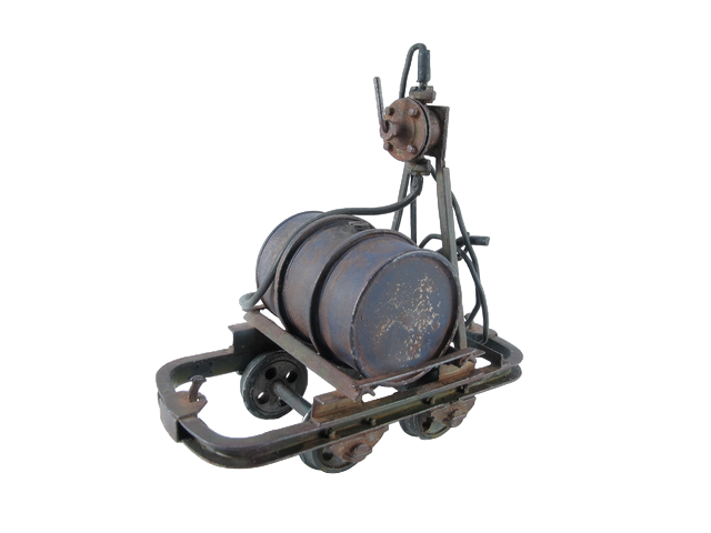

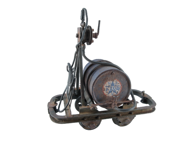

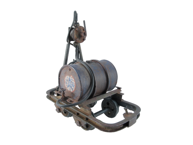

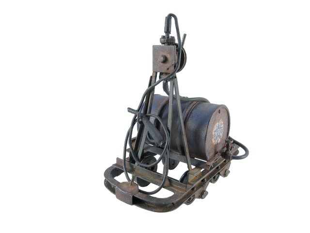

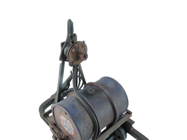

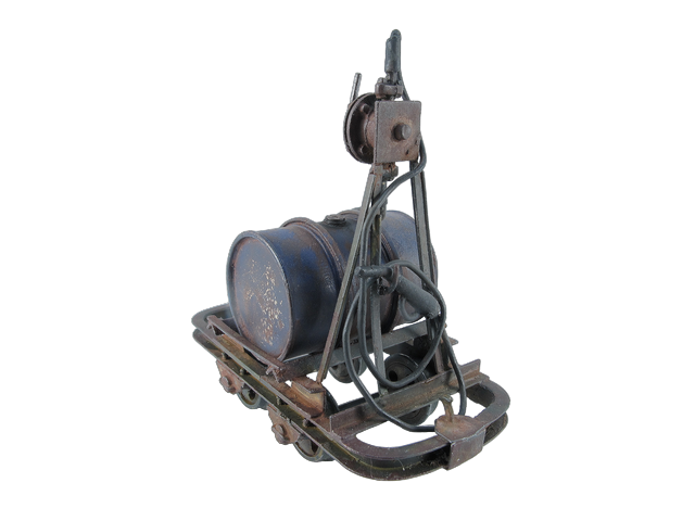

Bonjour à toutes et tous,
Dernière réalisation pour un de mes clients...Un wagonnet à carburant, basé sur le kit de Mark Hesketh Models.
Le fut du kit a été remplacé et détaillé.
Le modèle a reçu une patine Medium. #B5
Wagonnet à carburant_1.png (172.68 Kio) Vu 2470 fois
Wagonnet à carburant_2.png (167.28 Kio) Vu 2470 fois
Wagonnet à carburant_3.png (164.48 Kio) Vu 2470 fois
Wagonnet à carburant_4.png (159.17 Kio) Vu 2470 fois
Wagonnet à carburant_5.png (154.99 Kio) Vu 2470 fois
Wagonnet à carburant_6.png (186.7 Kio) Vu 2470 fois

Messagepar Patrick ze rabbit Deludin » 26 10 2023 à 19:48
Superbe E2 !
Tiens, ça me donne des idées pour le H0.
H0m, bien entendu.
Ou peut-être H0i :F9 ...
Dans les 2 cas, y'aura moins de peinture !!!

Messagepar Franck's Model Workshop » 27 10 2023 à 09:52
Bonjour Patrick, merci pour le compliment :B3
En HO c'est petit ce genre de wagonnet, et effectivement, y aura moins de peinture... H6 H6 H6 :rod_mdr2 :rod_mdr2 :rod_mdr2

Messagepar YVES » 09 11 2023 à 10:45
Joli wagonnet, belle patine.
Re: [FMW]Franck's Model Workshop
Messagepar Franck's Model Workshop » 10 11 2023 à 17:16
Merci Yves #B5

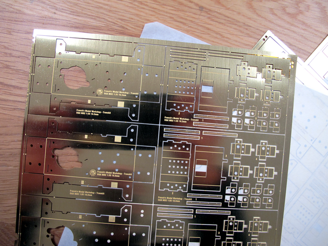

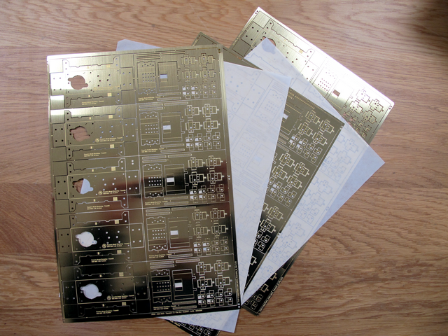

Messagepar Franck's Model Workshop » 23 11 2023 à 19:36
Bonsoir,
Nouvel arrivage de plaques photogravées pour le transkit MD2 O&K.
Le transkit étant un joli succès, et ayant été dévalisé, j'ai du refaire un tirage des photogravures, que j'ai reçu il y a quelques minutes.
Le transkit est donc toujours disponible :mrgreen: ;)

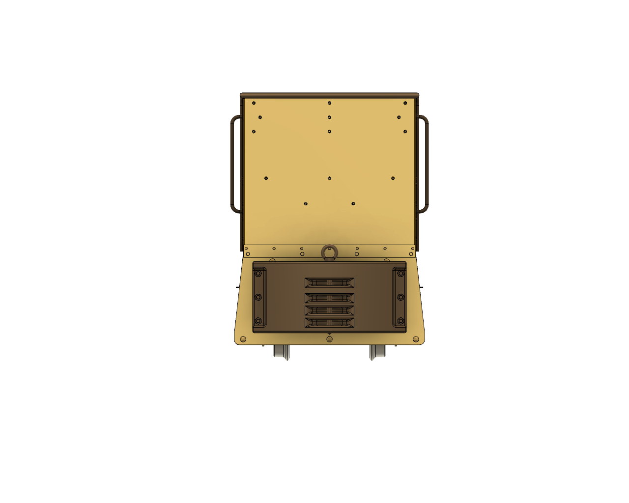

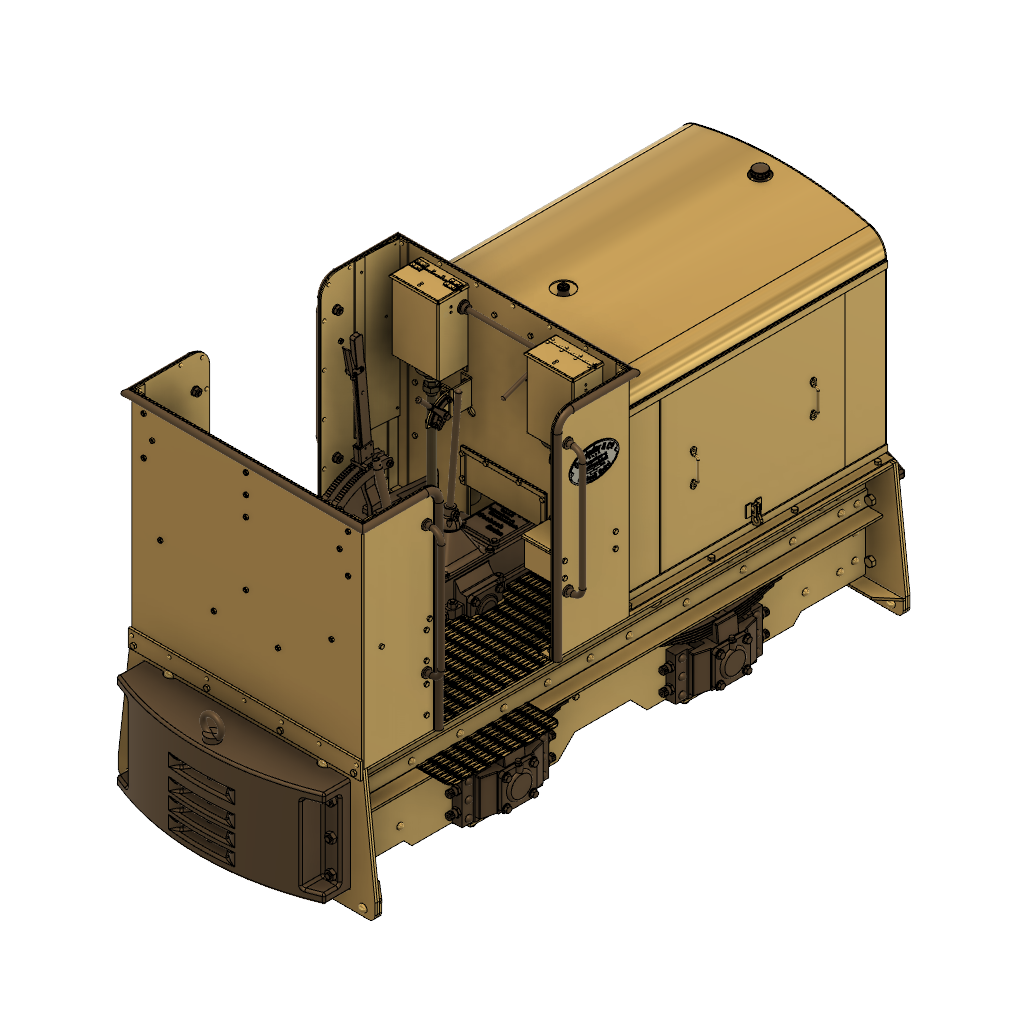

Messagepar Franck's Model Workshop » 18 12 2023 à 20:18

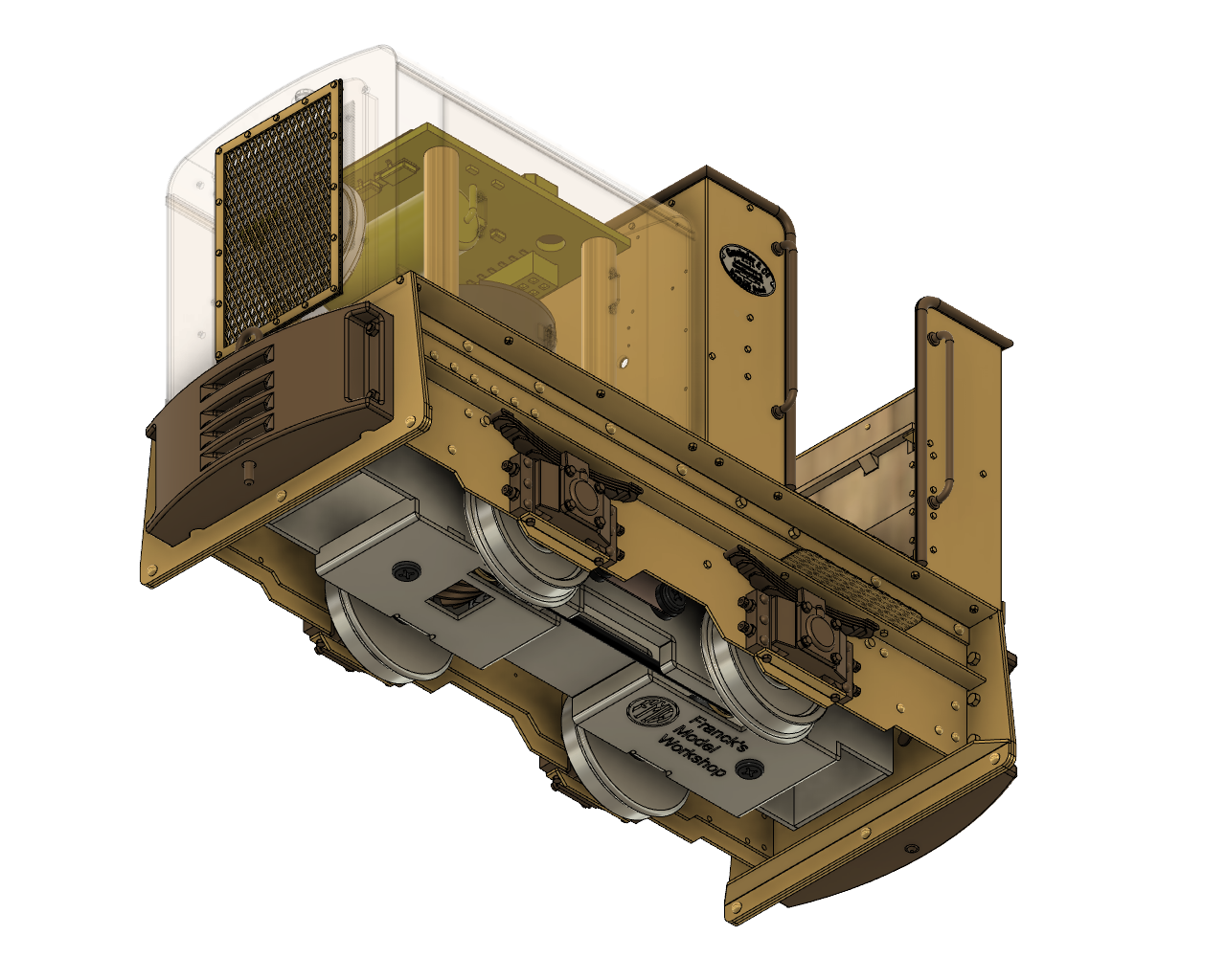

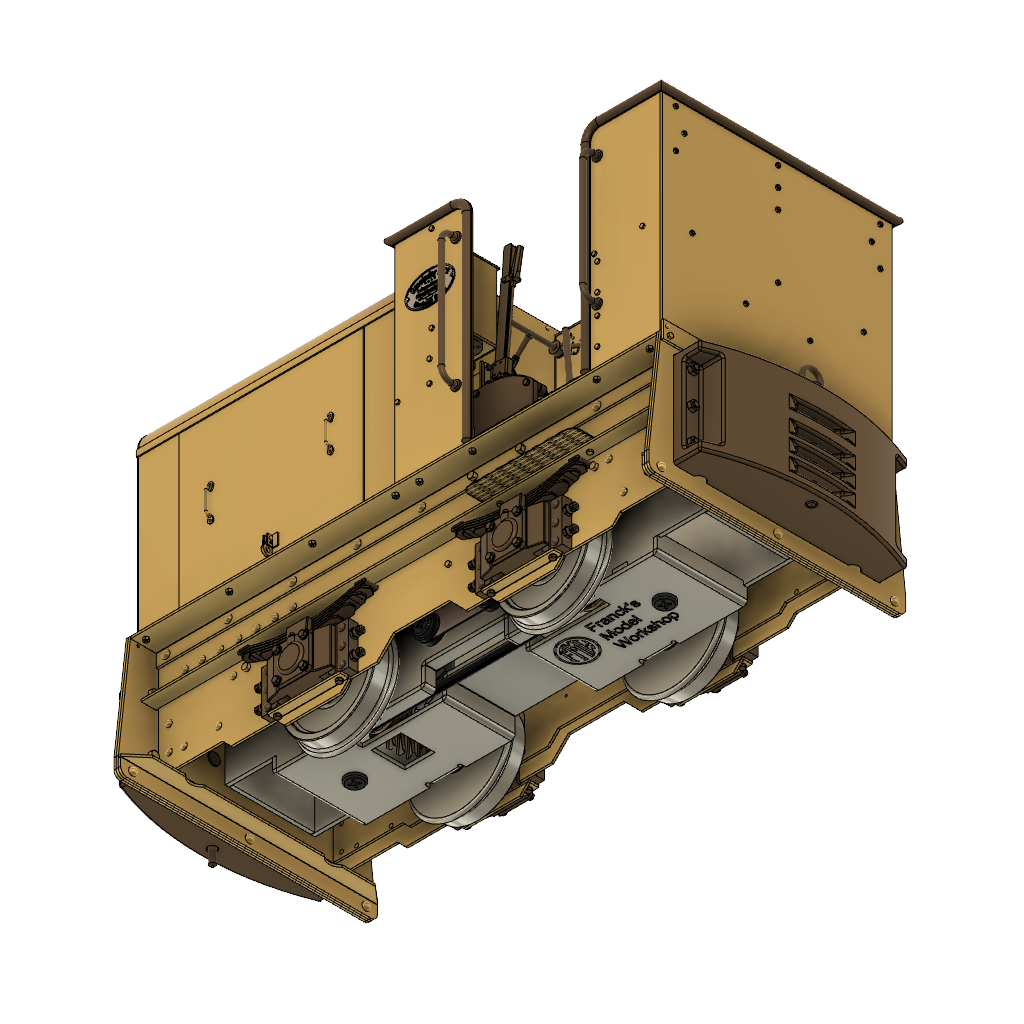

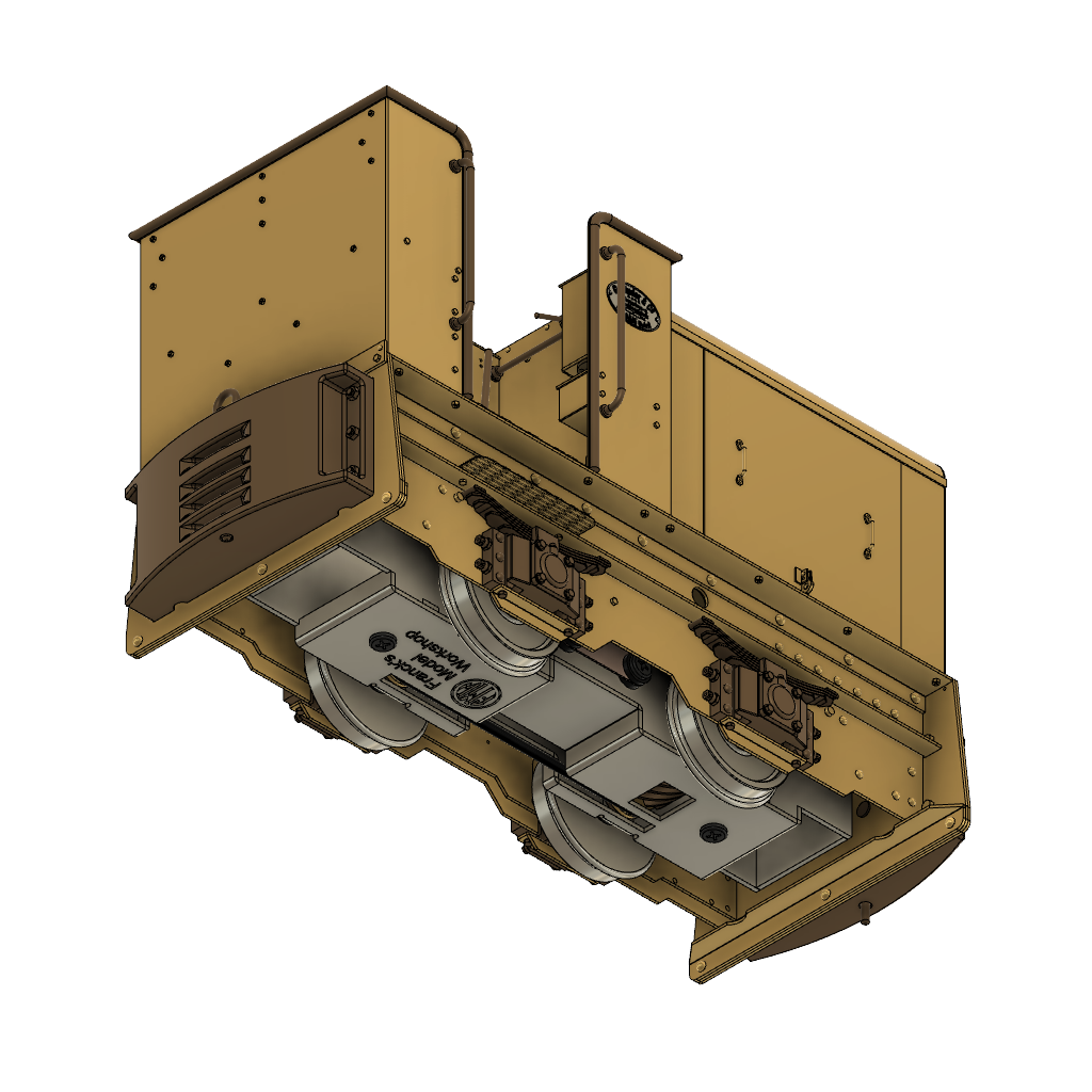

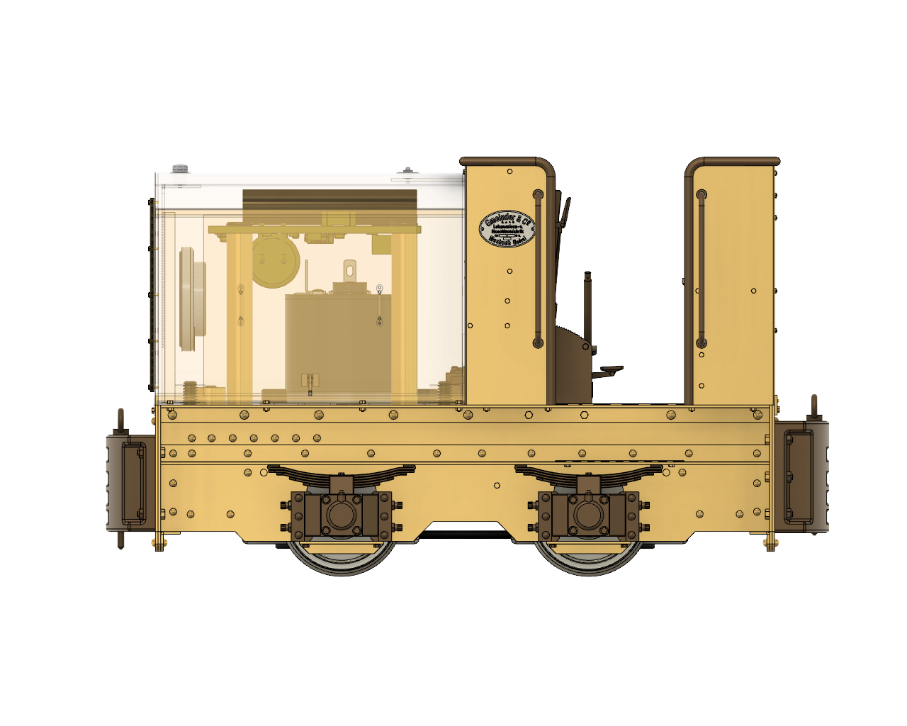

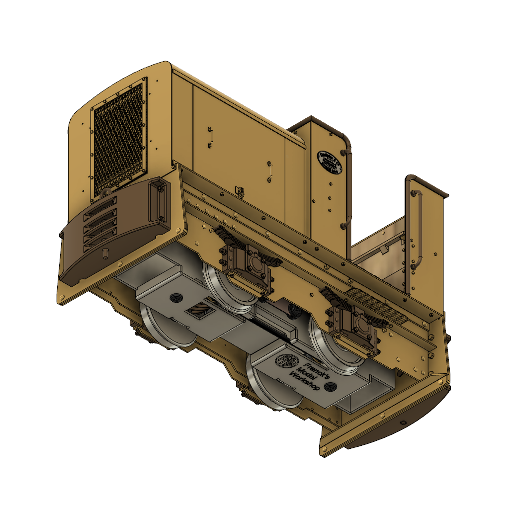

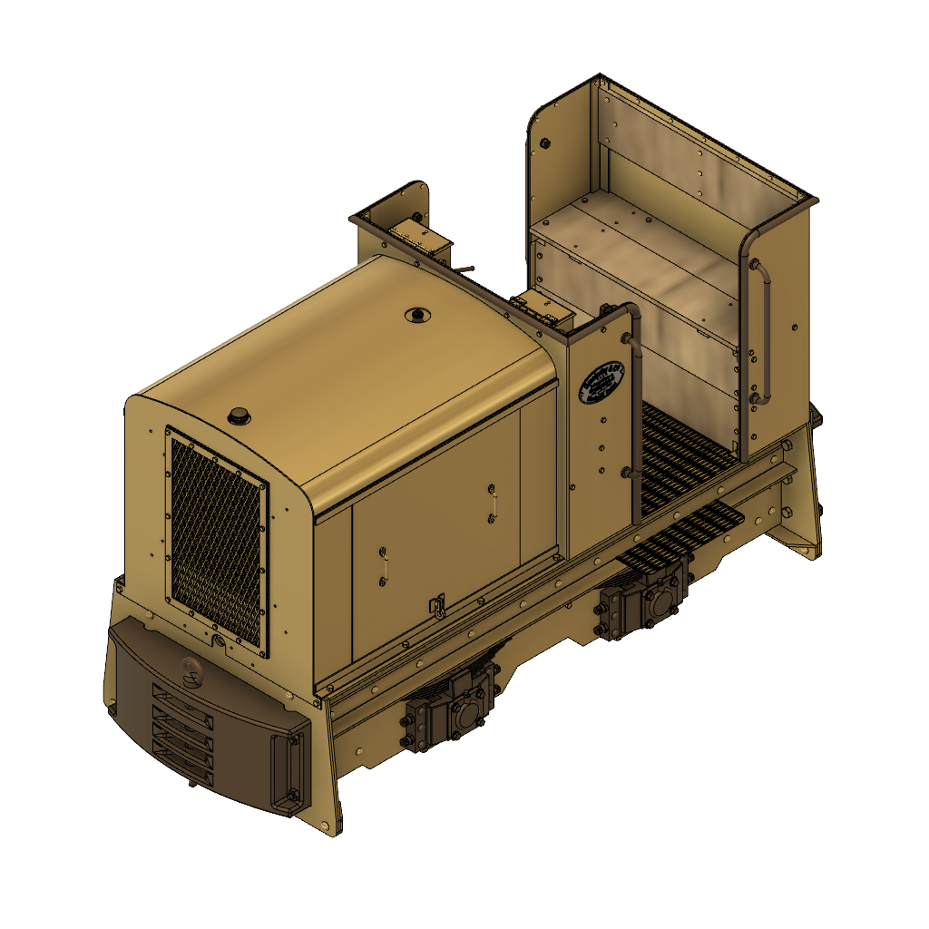

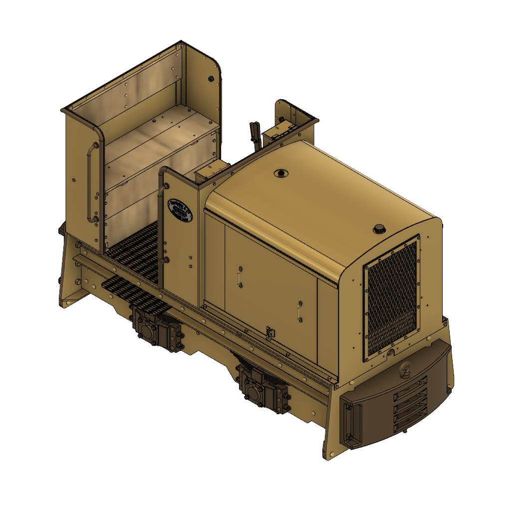

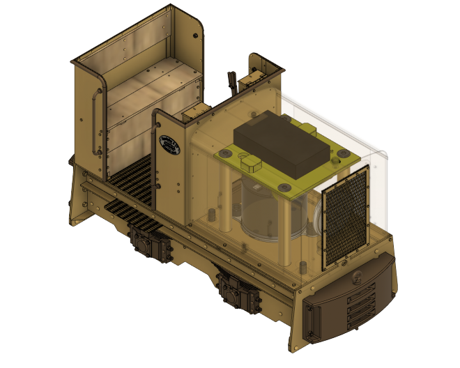

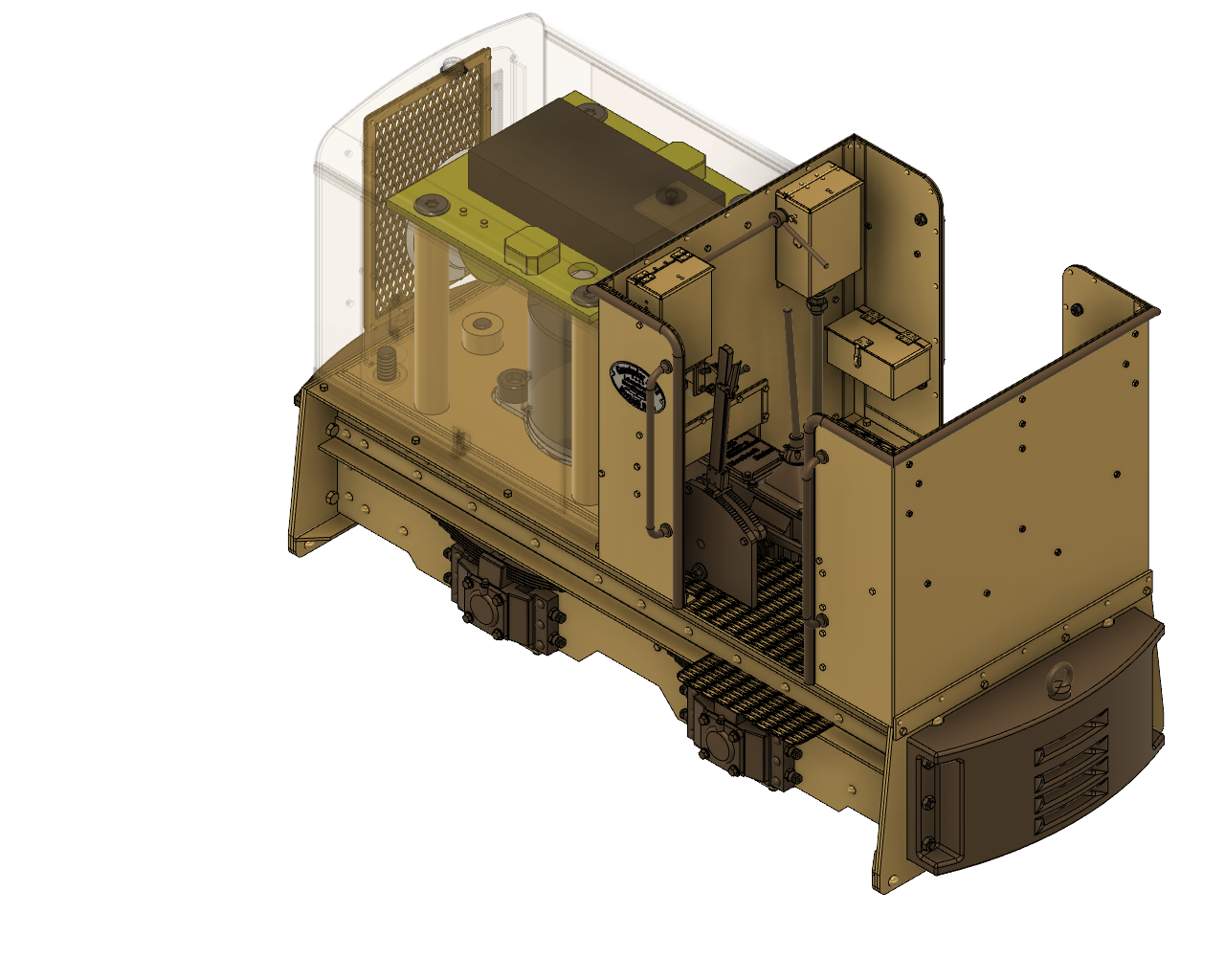

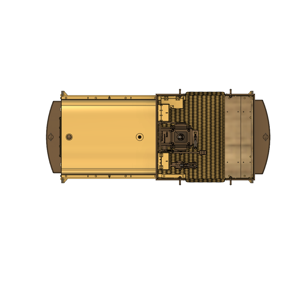

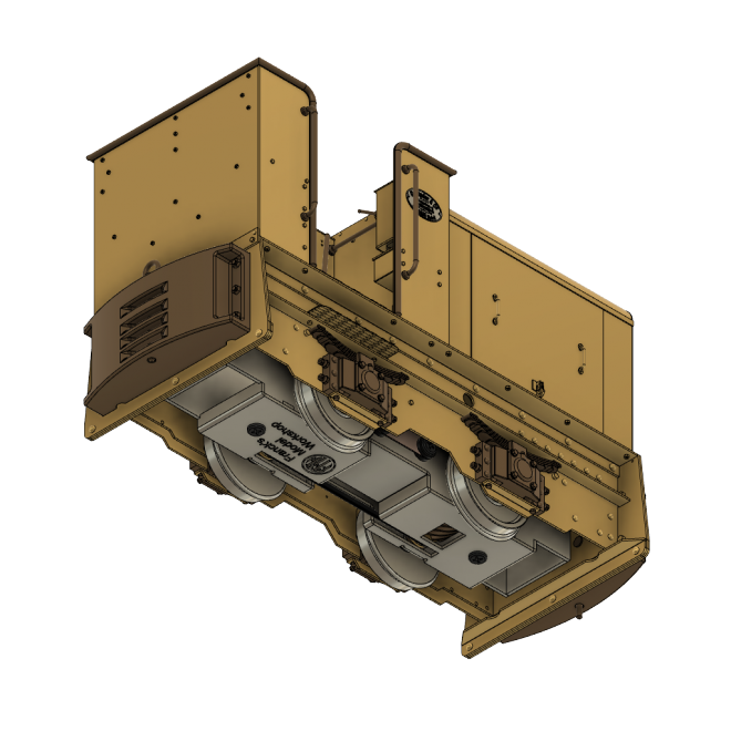

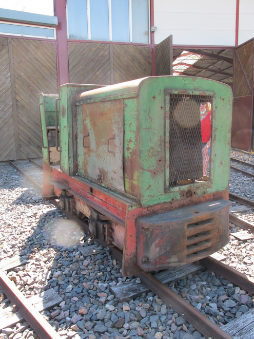

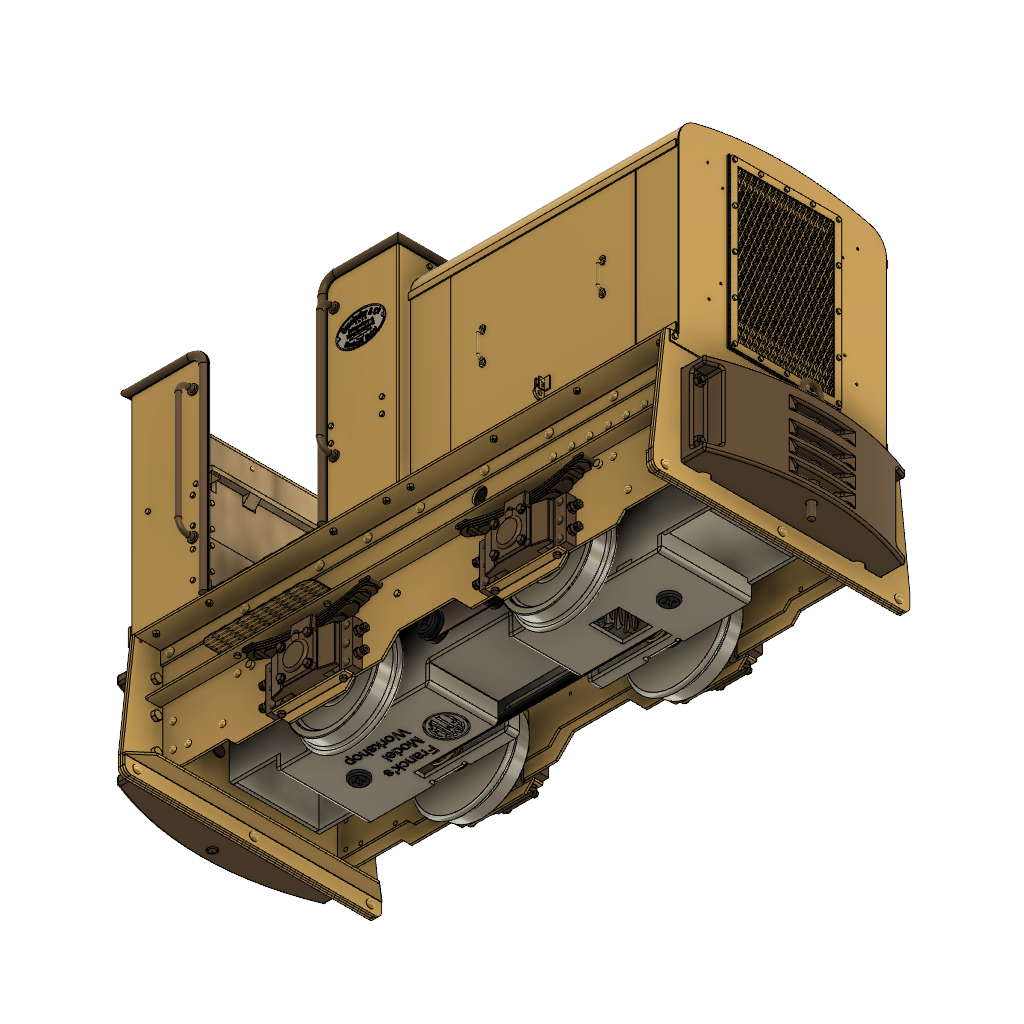

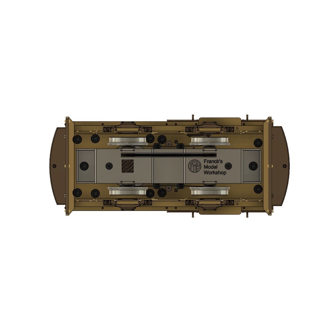

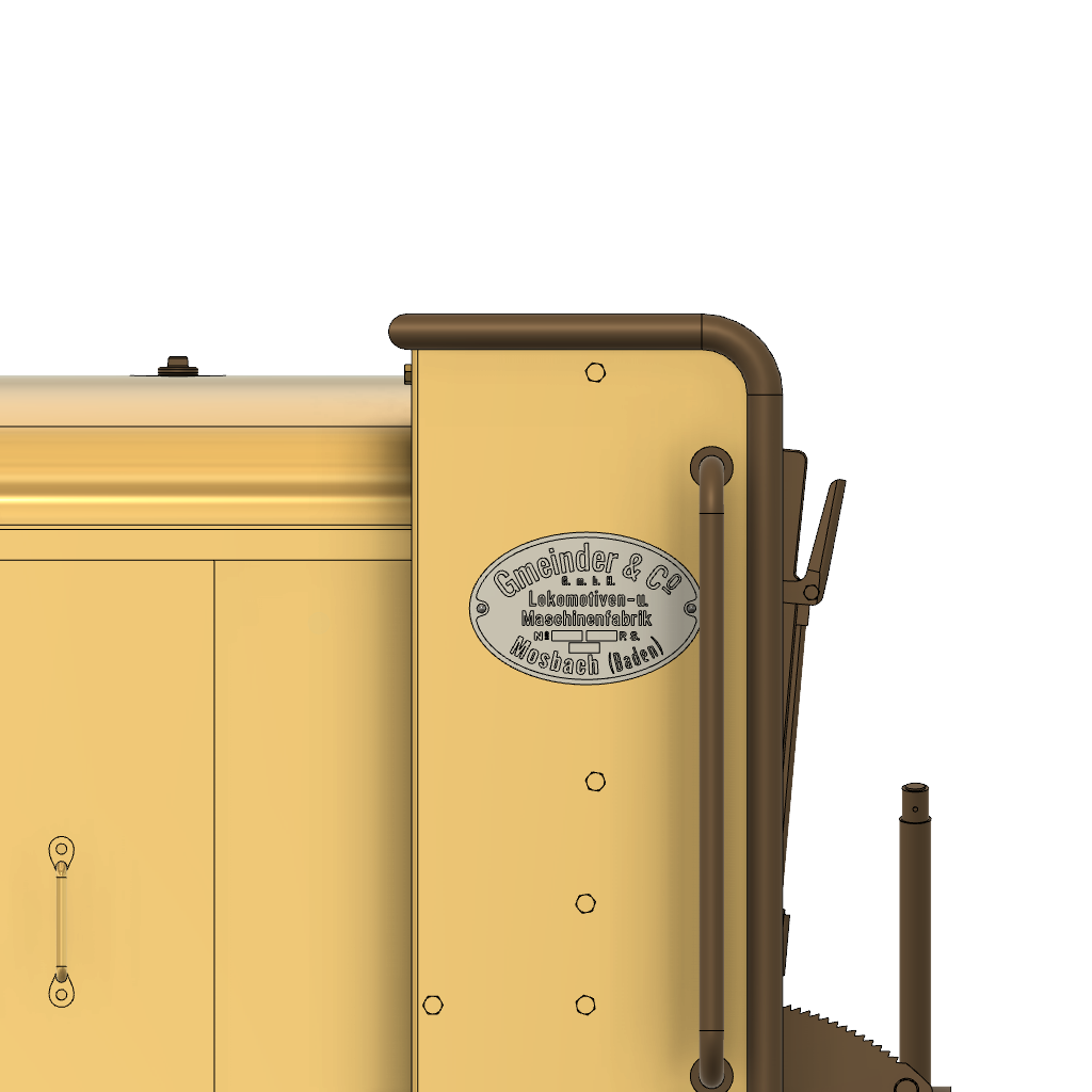

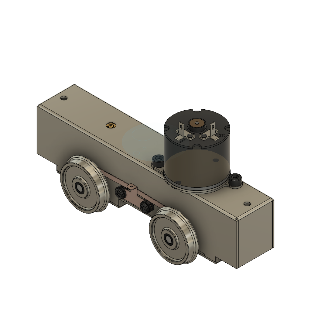

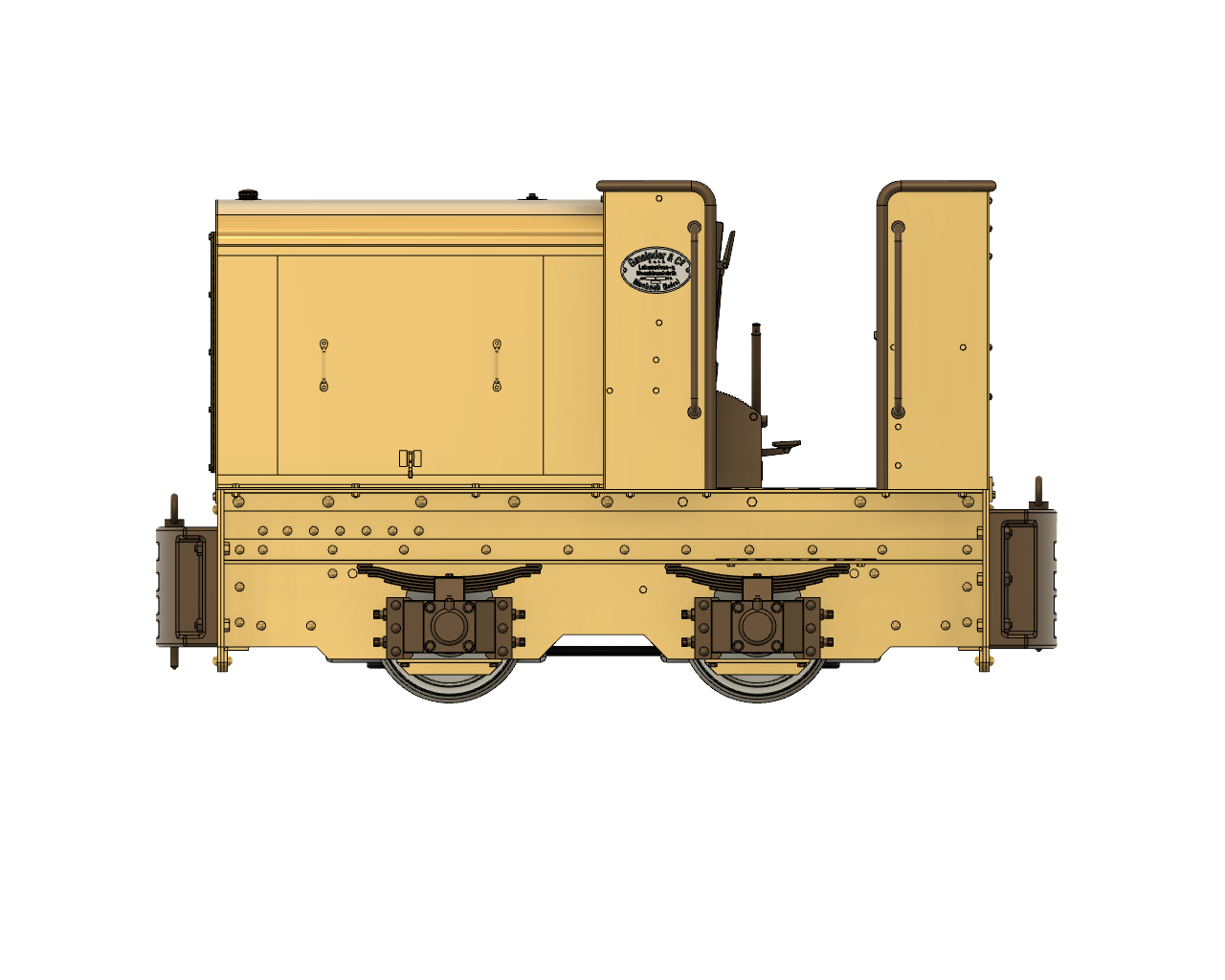

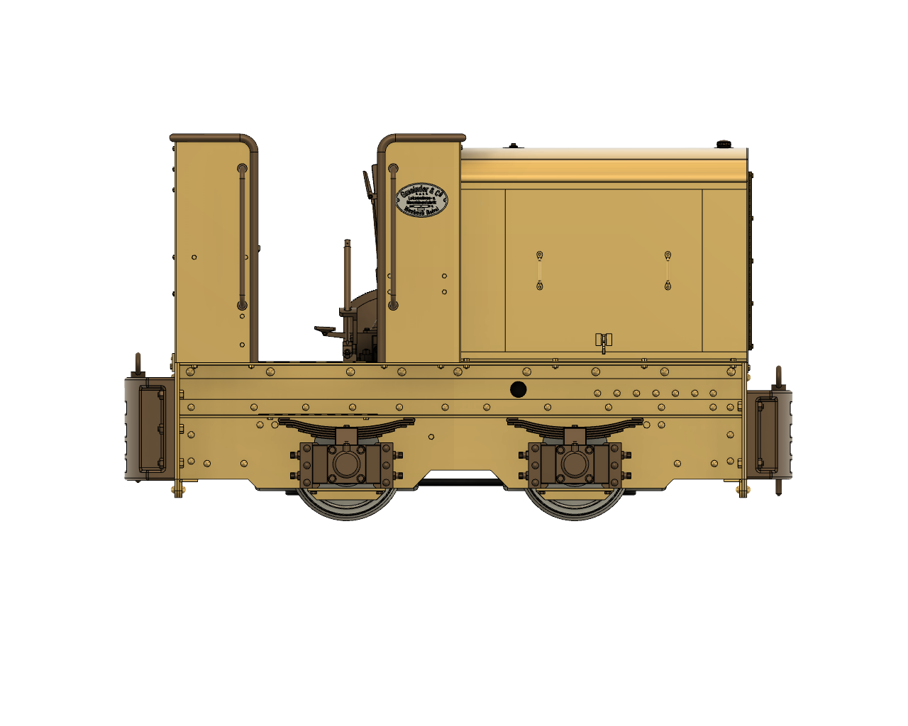

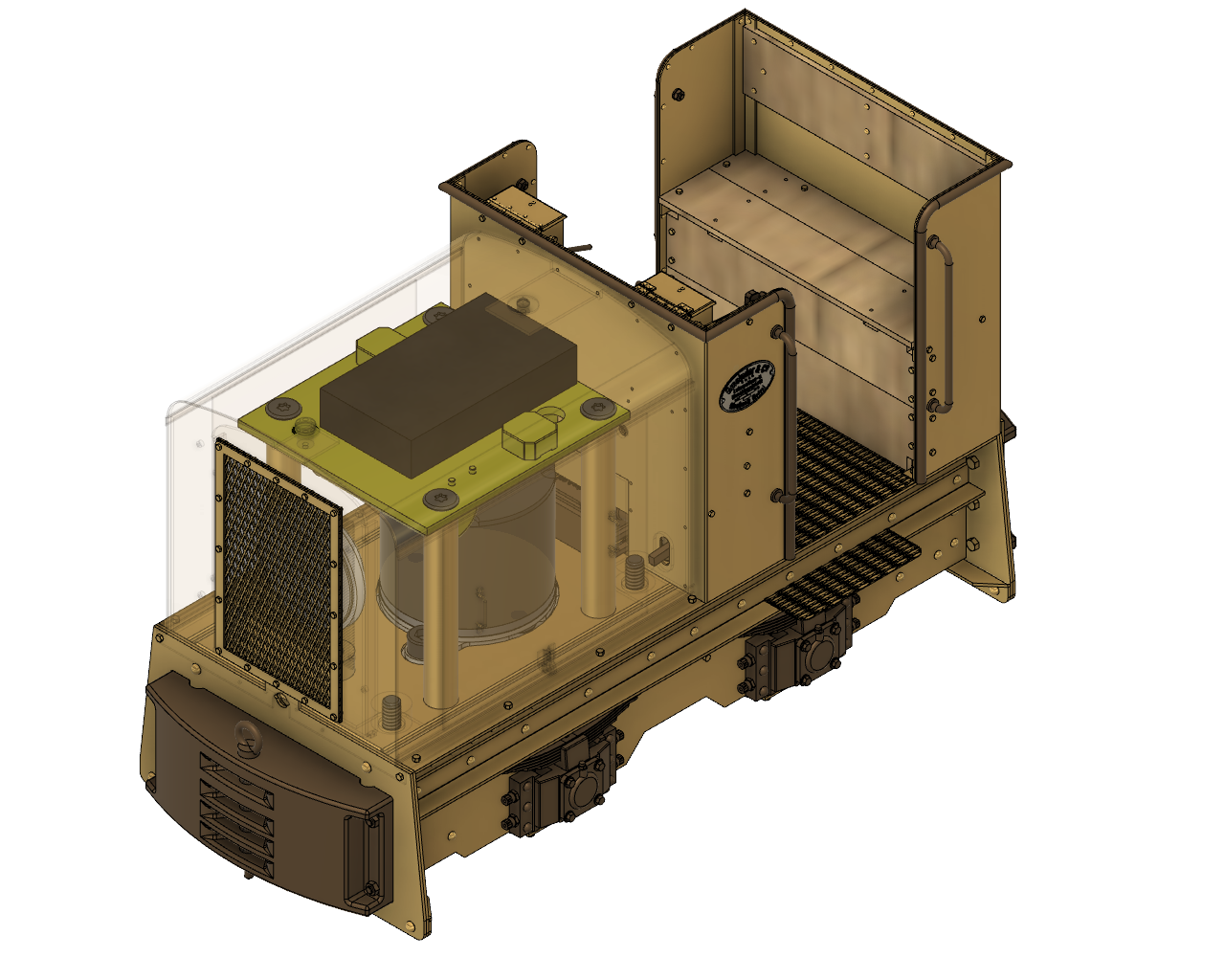

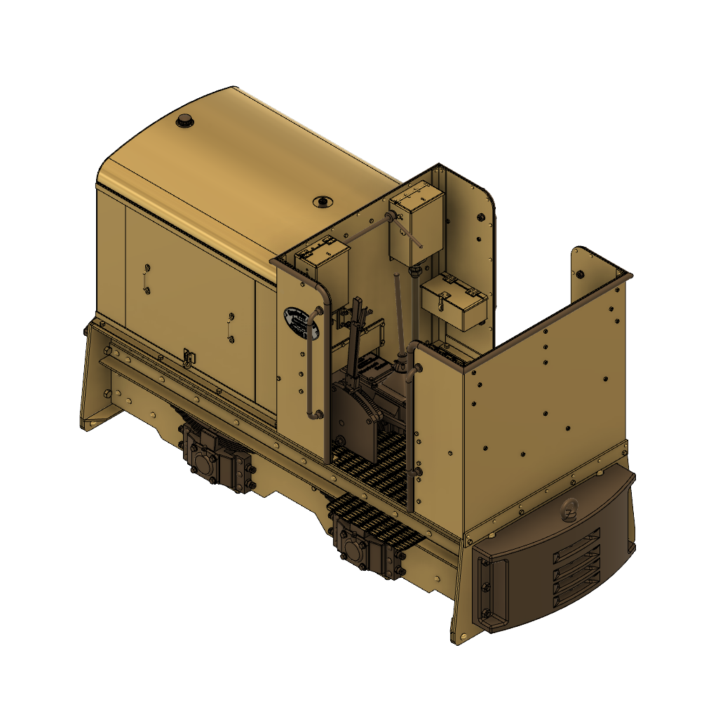

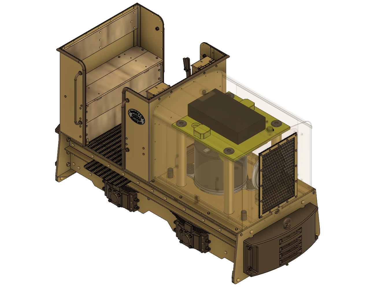

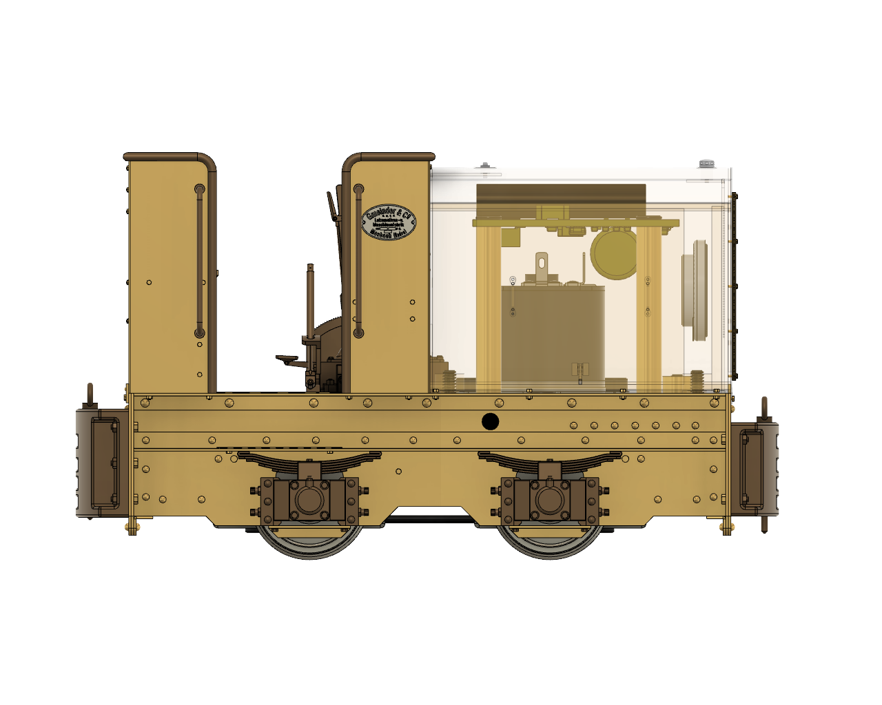

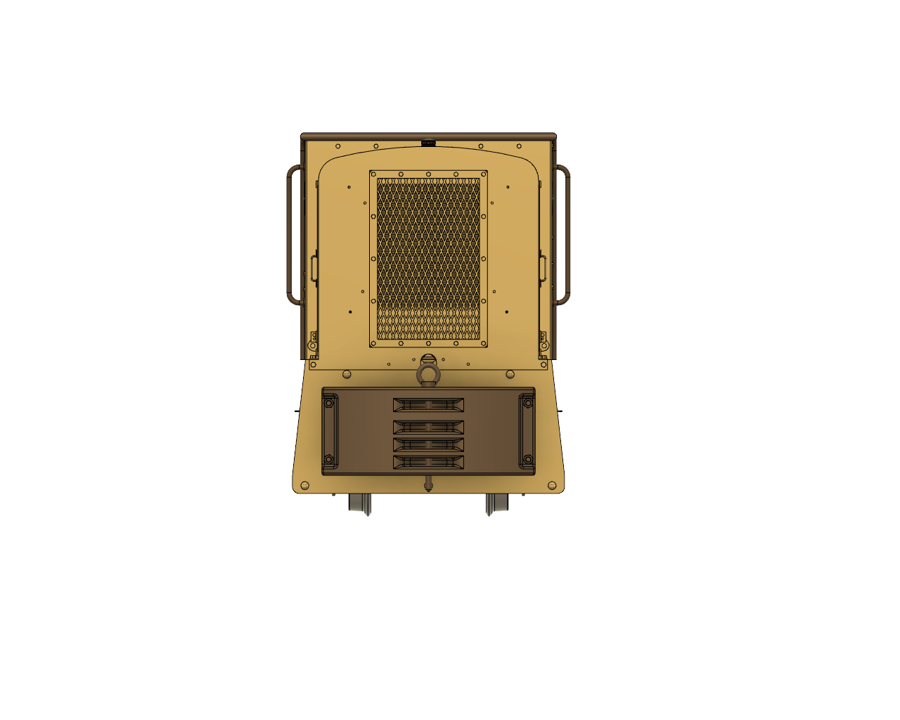

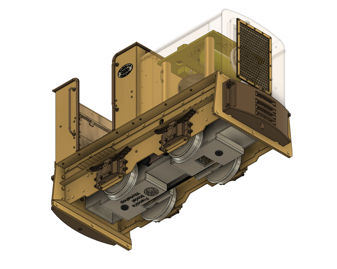

Gmeinder 15/18PS, premier locotracteur de la gamme FMW !
Les études étant presque terminées, je peux désormais vous dévoiler le premier locotracteur de la gamme FMW. Ce sera un Gmeinder 15/18PS, inspiré par le modèle préservé par l’APPEVA, en Haute Somme, et exposé dans son musée : https://www.petittrainhautesomme.fr/le-musee/

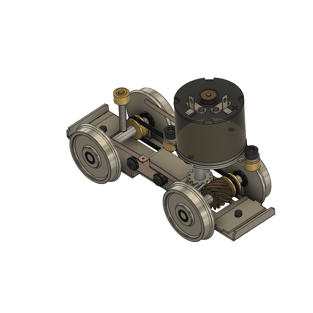

Caractéristiques générales du modèle :
- Structure et châssis en laiton gravé et découpé chimiquement
- Détails rapportés en maillechort fin moulé à la cire perdue
- Châssis mécanique de type poutre façonné par pliages pour une meilleure rigidité et facilité de montage, en maillechort gravé et découpé chimiquement. Fermeture par platine vissée, permettant un montage / démontage facile des essieux
- Motorisation par motoréducteur Faulhaber type 1512u012s, avec réduction de 112:1 pour une vitesse à l’échelle, avec transmission primaire de rapport 1:1 par arbre allonge inox et engrenages hélicoïdaux en acier et bronze phosphoreux,
module 0.3. Montage simplifié par auto-centrage de la transmission hélicoïdale
- Transmission secondaire au second essieu par poulies décolletées en laiton et courroie ronde de 1mm en NBR
- Prise de courant sur toutes les roues par lames de contact découpées chimiquement en cupro-béryllium, fixation par vis et rondelles isolantes au châssis mécanique
- Suspension 3 points par vis pointeau sans tête sur l’essieu arrière
- Roues en laiton nickelé, isolées, norme NMRA RP25-Code 110, axes inox
- Rivets et boulons rapportés en laiton décolleté
- Banc en bois véritable en découpe laser
- Prêt équipé pour le DCC (carte avec réserve d’énergie, et connecteur Plux16), haut-parleur 8 ohms
- Assemblage des sous ensembles par vis M1,6 à empreintes torx ou six pans creux
Toutes les fonderies maillechort à la cire perdue sont approvisionnées, ainsi que toutes les pièces mécaniques. Il reste à lancer les fabrications de plaques photogravées, ainsi que les circuits DCC. J’espère pouvoir assembler un premier prototype de validation en février prochain.
