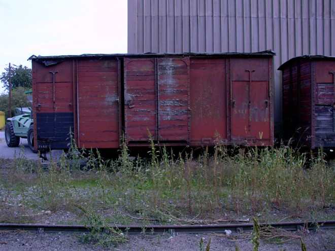

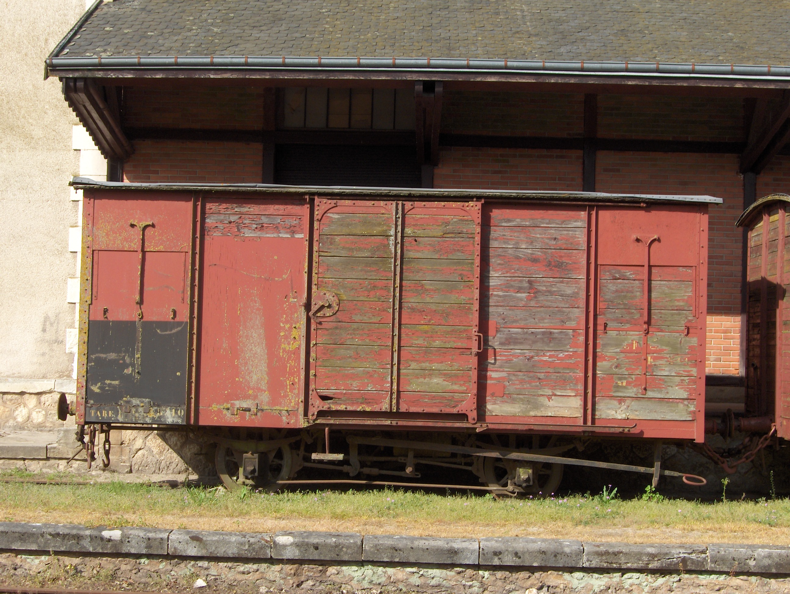

Messagepar Beyer-Garrat » 19 10 2020 à 08:20

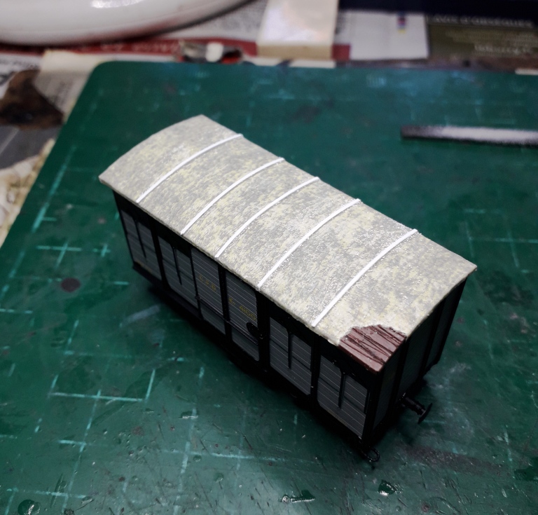

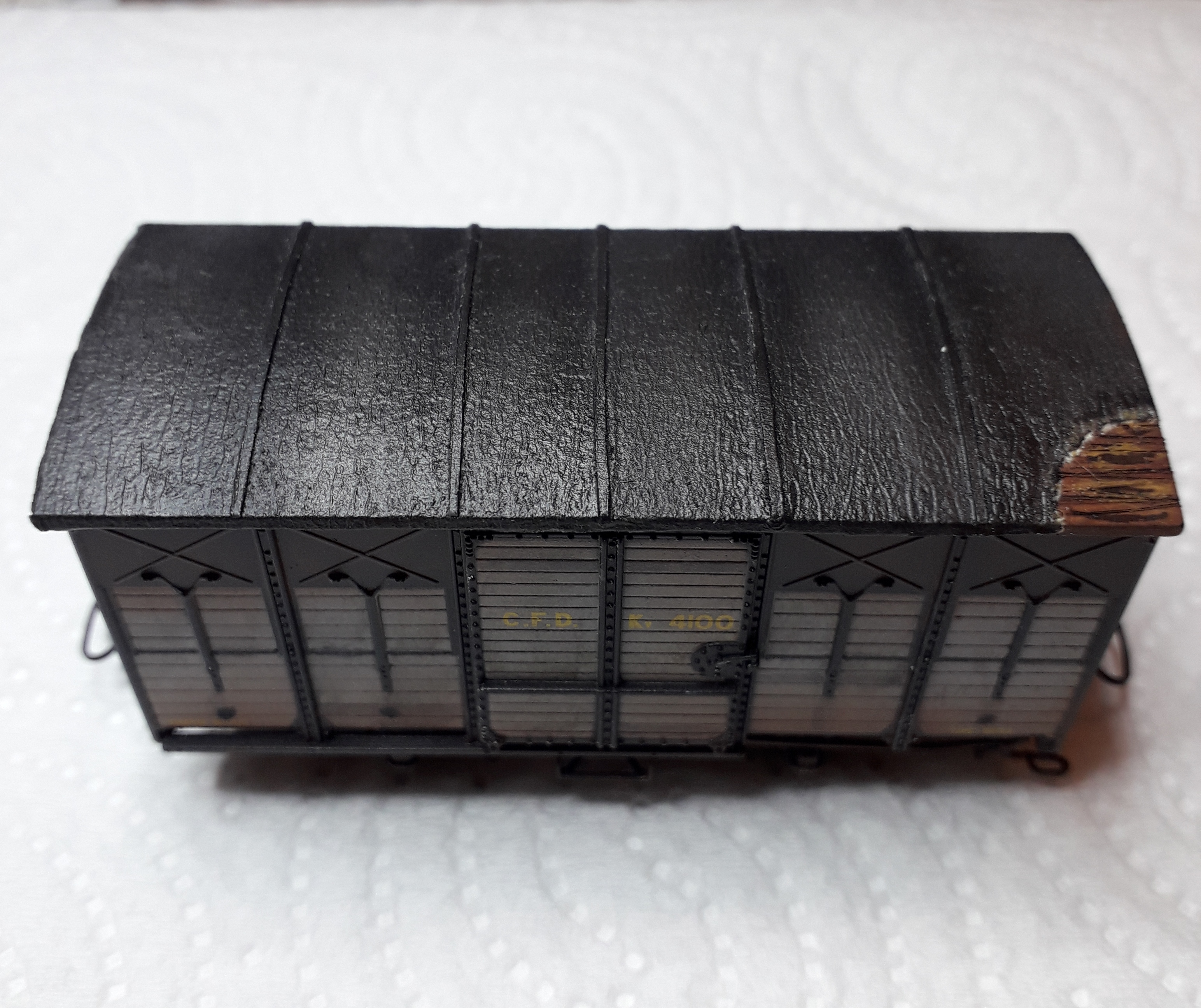

Après les tôles la toiture trop lisse a mon gout elle méritait un petit traitement a l'aide d'un revêtement de couverture bien visible ici
Oups y a pas de tôles ici non plus ! normal il vient d'être restauré C7
J'ai choisi du scotch de carrossier contre collé à la cyano (pour prévenir tout décollage) pour représenter ce revêtement, les rebords sont soigneusement découpés et collés sous le rebord du toit
les lattes de fixation sont reproduites avec du profilé Evergreen
Vu que l'entretien pèche un peu de nombreux arbres engagent le gabarit et ont arrachés le revêtement l'angle est gravé et peint avant pose du scotch.La déchirure intervient avant la pose.
Et ne me dites pas que ce n'est pas possible ,les rustines,les déchirures,les tôles ainsi que les arbres la preuve (çà sent le travail de pros !) je suis petit joueur avec ma petite déchirure C7

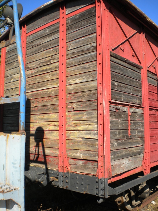

Toit wagon CFD Loches.jpg (57.39 Kio) Vu 4536 fois
Toit 2 wagon CFD .jpg (52.86 Kio) Vu 4536 fois
Vues extraites d'un film sur les CFD Indre et Loire https://fr.wikipedia.org/wiki/CFD_R%C3%A9seau_d%27Indre-et-Loire
Quand aux livrées possible je livre celle-ci à votre sagacité, intéressante a plus d'un titre, la livrée ambulance bien sûr mais aussi le porte étiquettes à mi-hauteur de porte ainsi que sous les châssis
aux angles des taquets d'arrimage pour une bâche de toit ? :H1

Messagepar Beyer-Garrat » 20 10 2020 à 16:58

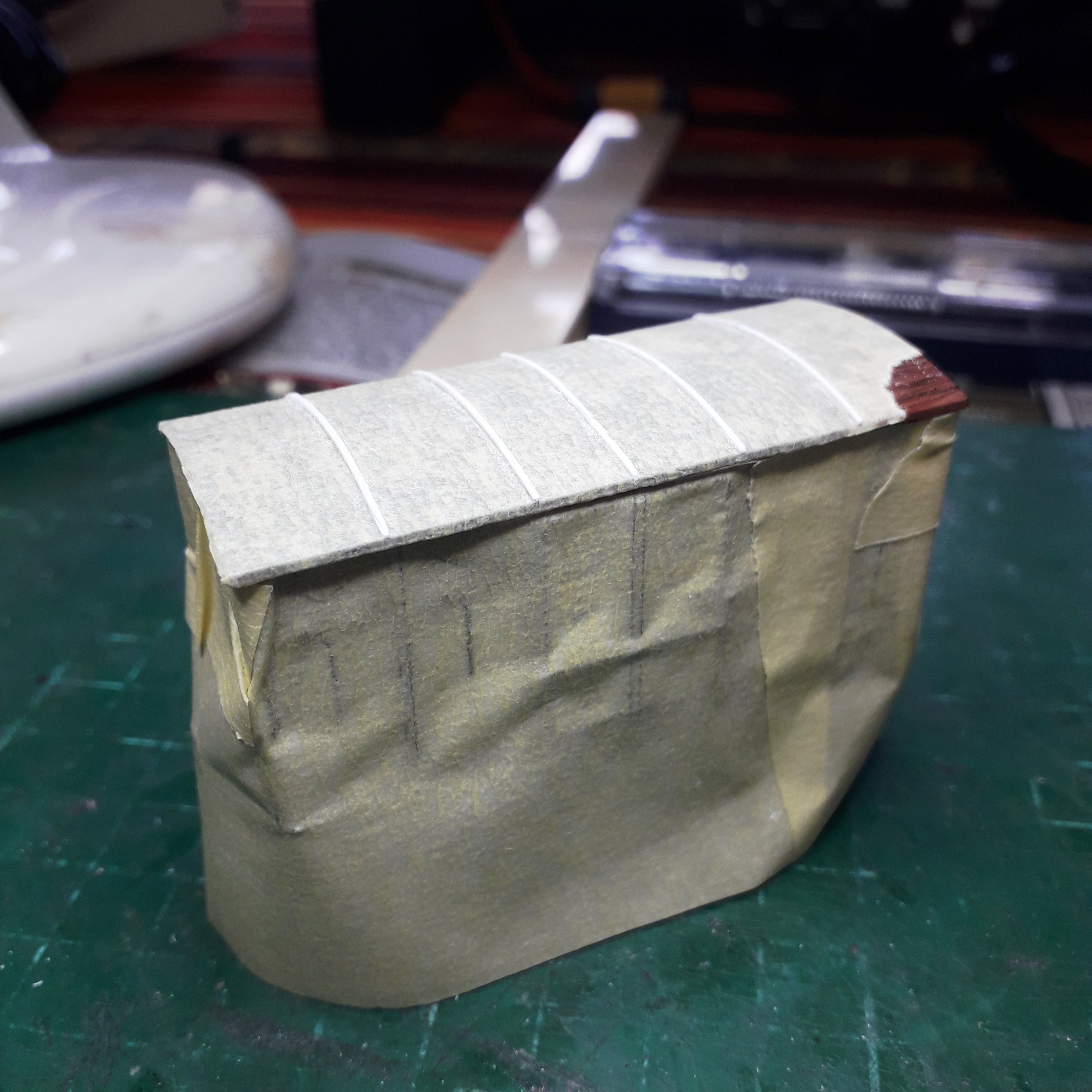

Mise en peinture du toit avant patine de la caisse

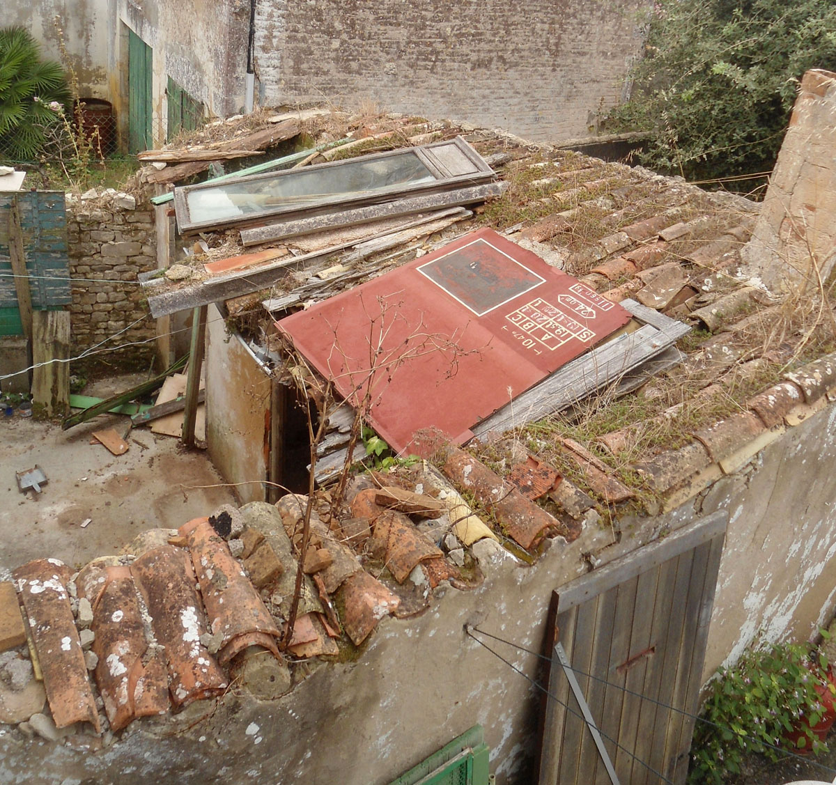

Les "panneaux tôlés", je me demande si ça n'est pas du contreplaqué bakélisé, comme celui dont on se sert pour faire des coffrages soignés sur les chantiers. Il est très résistant aux intempéries, et à l'immersion sur une petite durée.
Je sais qu'en région parisienne, "notre" fournisseur -un grossiste- avait été brutalement en rupture de stock suite à une grosse commande imprévue de la SNCF, ou d'un sous-traitant.
Ça, c'est la toiture des voisins avant qu'elle soit refaite à neuf :
Bakélisé garanti, c'était marqué dessous. Les couleurs et marquages vous disent quelque chose, non ? (Désolé, c'est de la Vn)
Par contre, pour peindre ça, je me demande comment on fait, vu que c'est brun très foncé quasiment noir, et laqué. Comme la bakélite, quoi.
Et très glissant au sol (coffrages de planchers) lorsque c'est simplement humide. Alors mouillé, je vous dis pas...

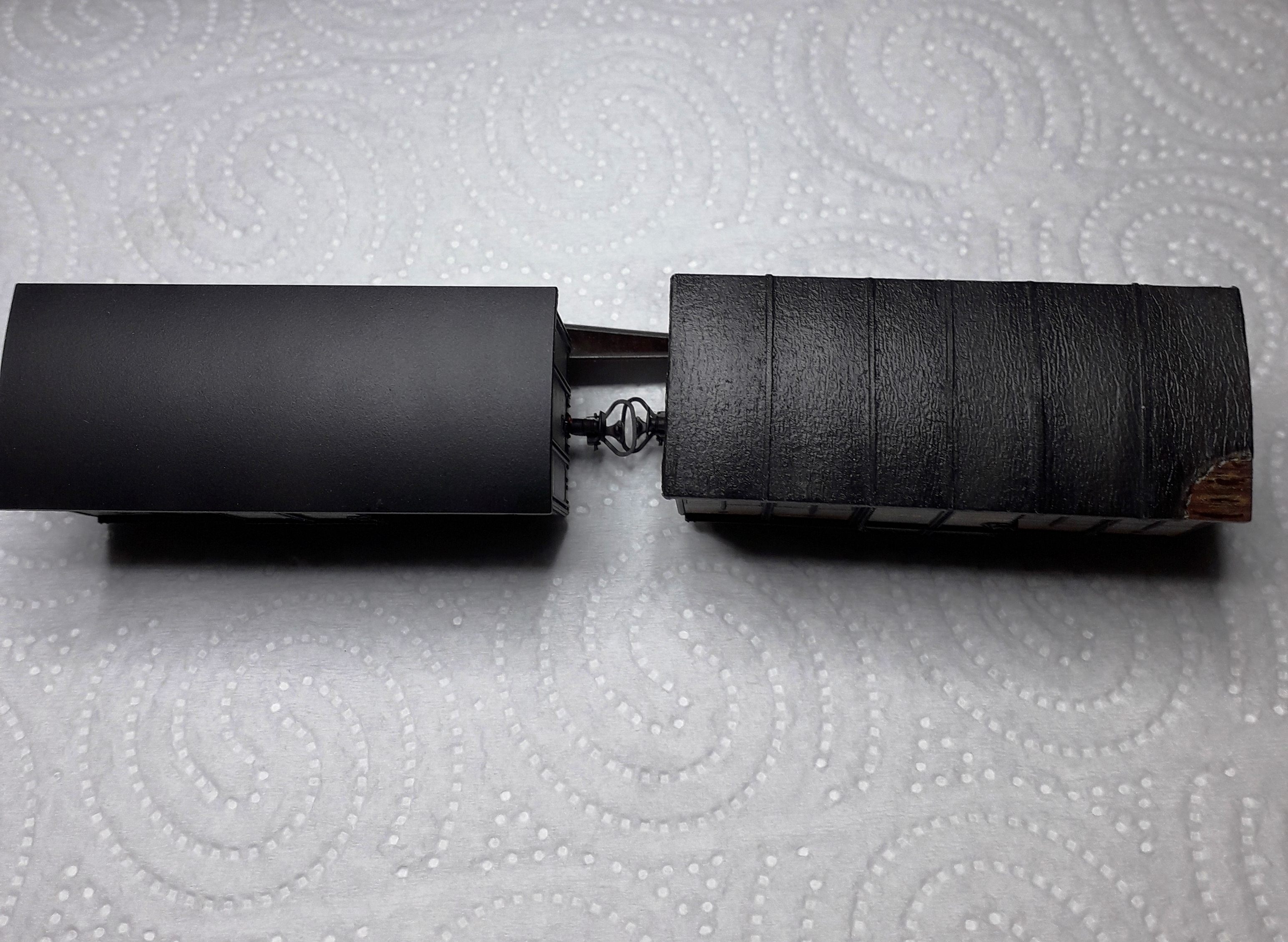

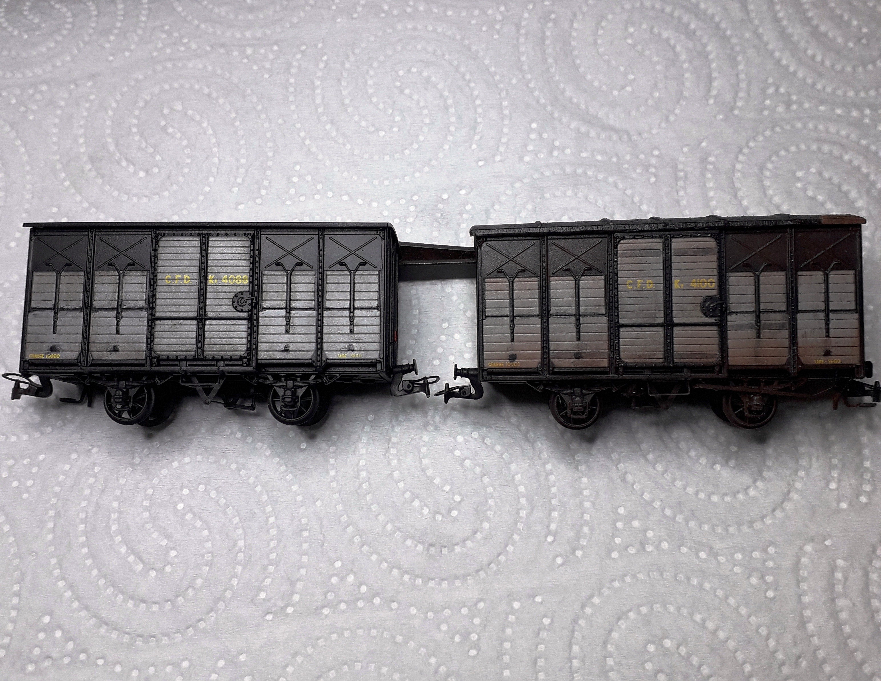

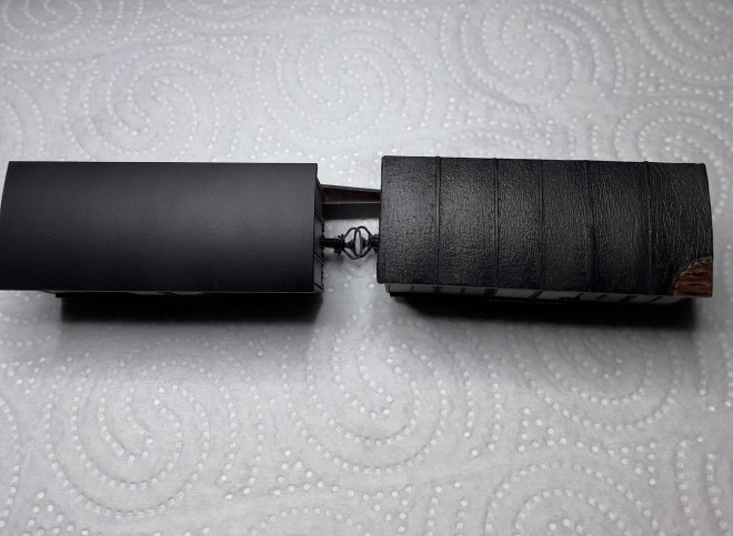

Fin de cette petite remise a niveau de ces wagons REE :
Mise en peinture du toit la aussi j'ai adopté des variations de teintes en insistant sur les lattes de maintient.Le léger gaufrage du scotch de carrossier donne une "volumétrie visuelle" au toit la zone déchirée est traitée au
pinceau en laissant apparaître une très fine zone crème (couleur d'origine du scotch)en bordure de la déchirure pour donner du volume :
vue des deux toitures de quoi éviter la monotonie dans vos rames !
Cote a cote rendu de la patine beaucoup plus accentué sur le wagon de droite ayant de nombreuses années de service de quoi la aussi éviter la monotonie a faible coût :B3
Bien entendu la patine peu se décliner sur tous les types de couvert le type Corse en maintenant une teinte cleire pour la toiture et avec chargement et bâches pour les plats et tombereaux.
