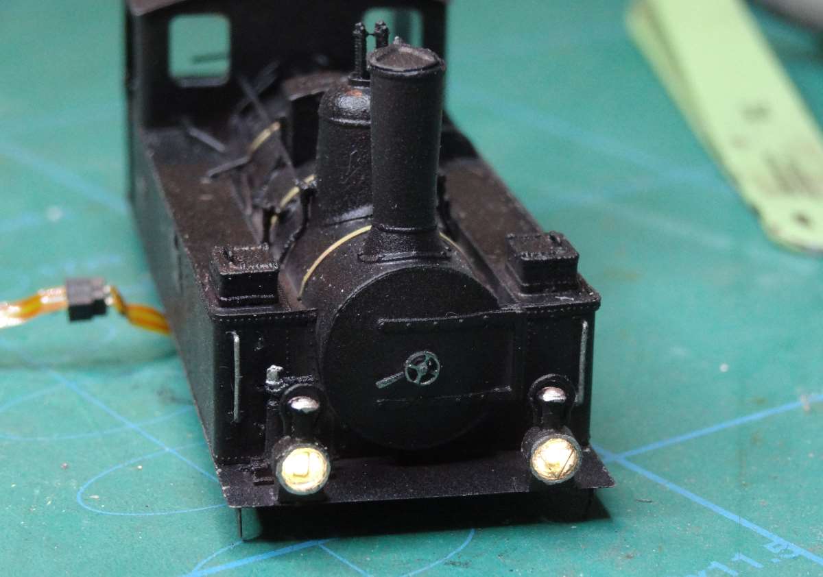

Messagepar 3DMetrique » 22 09 2014 à 17:46
Au moment d'installer les LED dans les lanternes de la Pinguely, je me suis souvenu d'un petite démo que m'avait fait Storm avec un petit kit de résine polymérisable aux UV, le kit est devenu introuvable, en revanche, j'ai trouvé le même type de produit dans une boutique d'articles de pêche, elle est utilisé pour fabriquer des mouches !
C'est extrêmement pratique car vous contrôler le moment exact où vous voulez que ça polymérise. Le flacon est vendu avec éventuellement des embouts très fins, très utiles pour positionner la microgoutte derrière la LED.

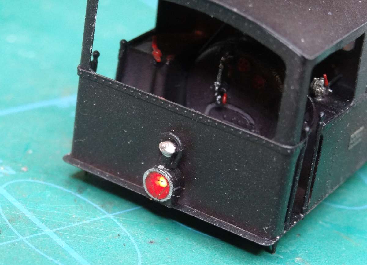

Messagepar 3DMetrique » 24 09 2014 à 13:19
L'éclairage fonctionne, j'ai reçu mes verres de lampe, y compris le verre rouge :
Cyril
Messages: 3741
Messagepar YVES » 24 09 2014 à 16:05
Belles lanternes, Cyril. Trains d'Antan en vendra-t'il au détail, comme accessoires ?
Messagepar 3DMetrique » 24 09 2014 à 16:07
Non, mais elle seront dispo chez ABE qui est plus habitué à vendre des pièces de détail.
Cyril
Messages: 3741
