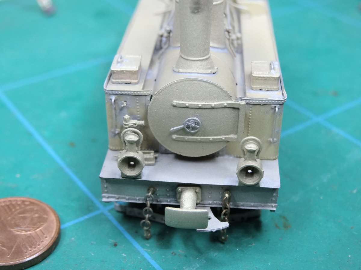

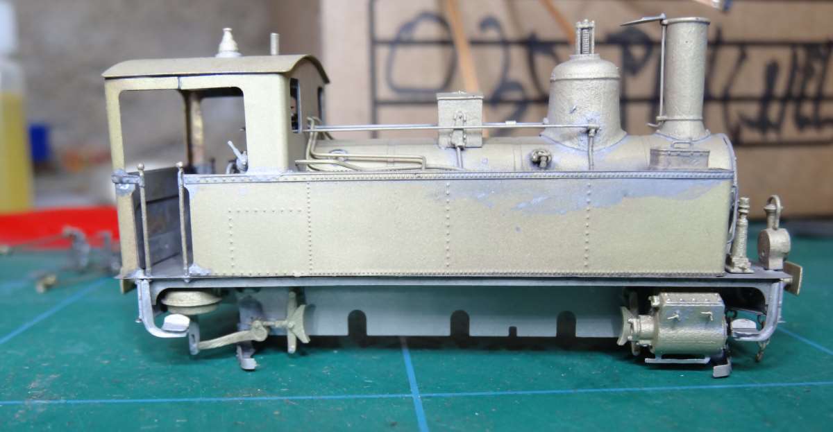

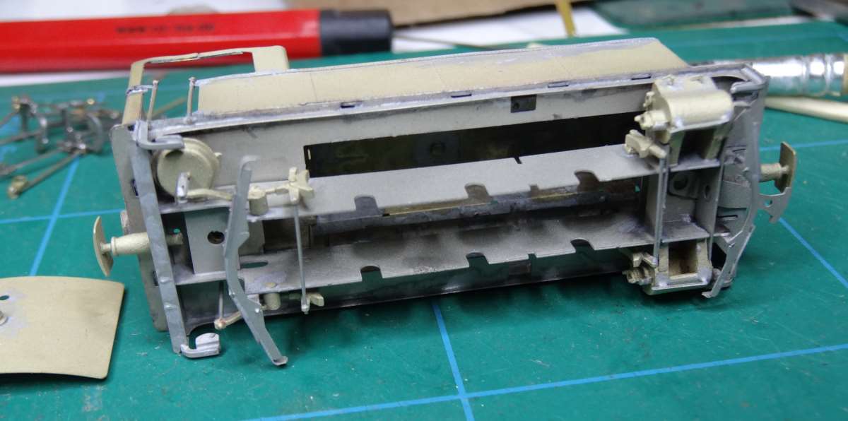

Messagepar 3DMetrique » 11 09 2014 à 15:18
La bête vient d'être sablée pour préparation à l'apprêt et à la peinture (remise en route du compresseur et de la sableuse...3 heures à chercher les raccords H4 )
Les dessous de la dame :

Messagepar YVES » 11 09 2014 à 20:13
Donc on peut monter l'embiellage après coup, intéressant.
Messagepar 3DMetrique » 11 09 2014 à 20:25
Oui Yves c'est essentiellement une question de peinture, les zones de soudure ont été étamées avant et seront grattées au moment de la pose de l'embiellage qui lui est bruni chimiquement.

3DMetrique a écrit:La bête vient d'être sablée pour préparation à l'apprêt et à la peinture (remise en route du compresseur et de la sableuse...3 heures à chercher les raccords H4 )
[ Image de la galerie ]
les raccords étaient dans la piscine ??? C7
