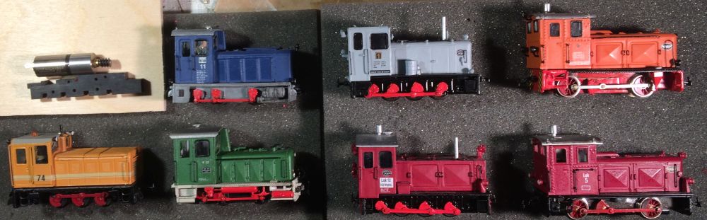

Avant nombreuses années, j'ai conçu un chassis pour les kits en métal blanc GK avec un Faulhaber avec une réduction de 60: 1. Il convient en H0e mais aussi en H0m.
Au dessus: Jung, Deutz HF130C, Deutz 'Heinrich'
Au dessous: Faur L18H, O+K MV8, Gmeinder HF130C, Deutz 'Heinrich'
Des chassis allongés ou raccourcis permettend aussi locos avec 2 ou 4 essieux, par exemple une Faur L30H ou une HF200D.
Facile et faisable. ;)

Pas mal du tout Ingo astucieux #B6

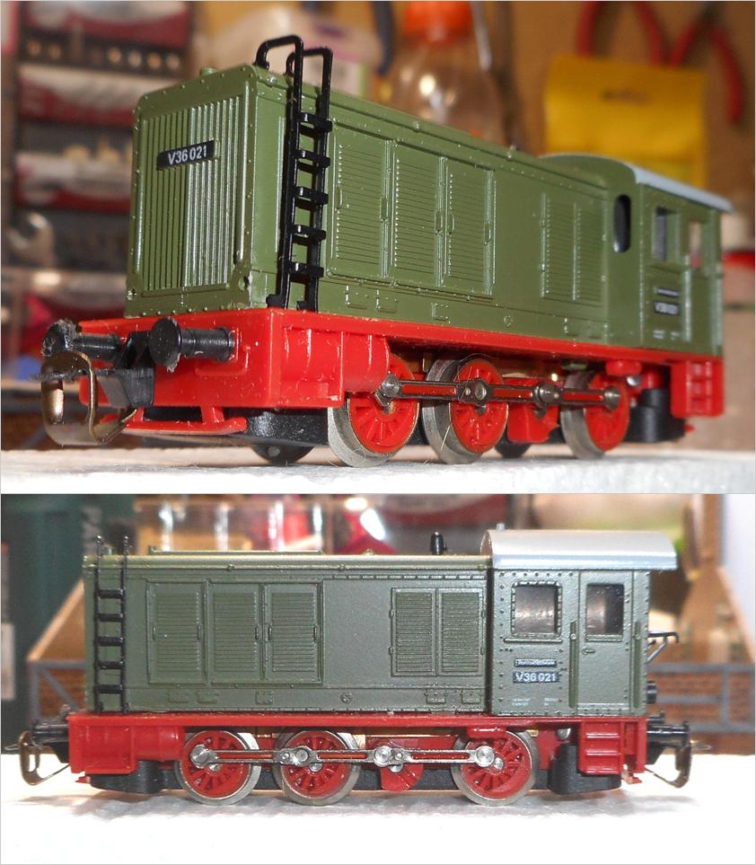

Me suis toujours dit que je bricolerais un truc improbable à partir du V 36 de BTTB :
Changer les traverses de tamponnements et refaire une cabine aux cotes du H0, quelques bricoles, une peinture et on a un locotracteur à la gueule d'enfer.

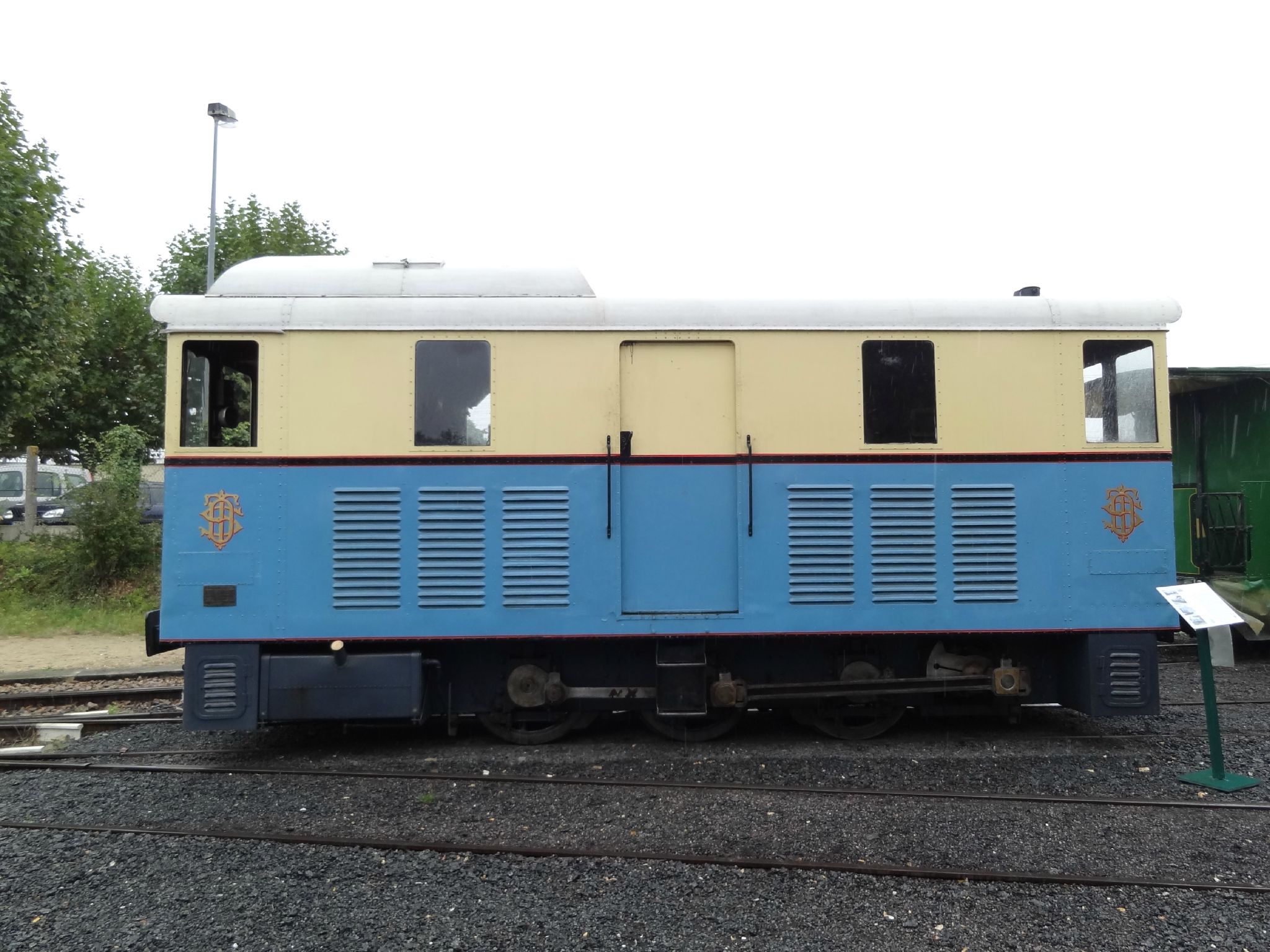

Autant pour moi, j'ai dit une connerie, l'axe moteur est aligné :maitre: C'est le bras de manivelle qui est plus grand comme le montre cette photo:
(tirée du site Rail Vagabond)
Quoi qu'en y regardant de plus près :F9
J'ai essayé à partir de ce châssis y'a longtemps mais jamais réussi :oups2: Changer les axes n'est pas évident sur ces essieux #B8 Il faut faire des manetons de 2 types pour avoir la bielle meneuse. Bref, c'est un modèle à étudier entièrement :C6

Non non tu as raison l'axe est un peu plus haut pour le faux essieu pas de grand chose mais il y est .J'ai réalisé un châssis comme celui-ci avec mon Fowler
l'astuce consiste a laisser le faux essieu libre, les trois autres essieux étant engrené , l'embiellage purement cosmétique surtout pas d'entrainement par les bielles
c'est aller droit dans le mur . :maitre:

L'axe du faux essieu est effectivement un peu plus haut, c'est un peu plus visible là:
viewtopic.php?f=3&t=3748&start=405#p485101
C'est aussi ce que m'avait confié Cyril, lorsque nous avions discuté de ce modèle.
Et pour le châssis la vision que je n'en était fait correspond tout a fait à la description de BG #B6

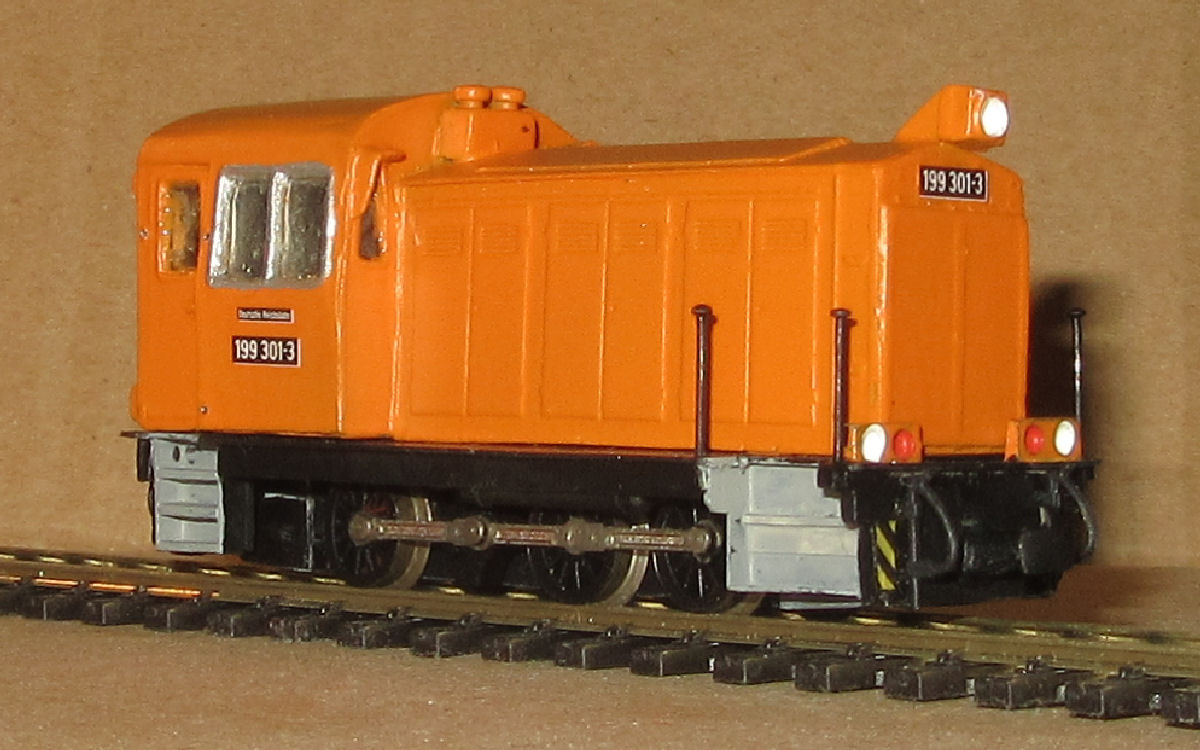

Patrick ze rabbit Deludin a écrit:Me suis toujours dit que je bricolerais un truc improbable à partir du V 36 de BTTB :
Tu y a pensé, Kehi l'a fait. Un peu trop court, un peu trop orange, mais comme il n'y a que çà, on s'en contentera...

Ce modèle est une évocation d'un engin (initialement destiné au Vietnam) circulant dans le Harz.
Mais le vrai a un empattement et des roues plus grandes que le locotracreur BTTB.
Pour ma part, je suis contre les évocations dont les dimensions sont adaptées aux châssis disponibles, à part pour sa production personnelle.
Si quelqu'un sort une caisse en impression 3D ou autre, qu'elle soit à l'échelle !
De toutes façons, on est HS, je suppose que Storm n'a pas envie de sortir d'approximation, ni de caisse seule à adapter sur un châssis approximatif.

locotracteur LT1 Brissonneau et Lotz du Tramways des deux Sèvres crée a partir du châssis et des roues de la 030 Blanc Misseron des TDS N°16 réceptionné en Mars 1937 (Infos MTVS)

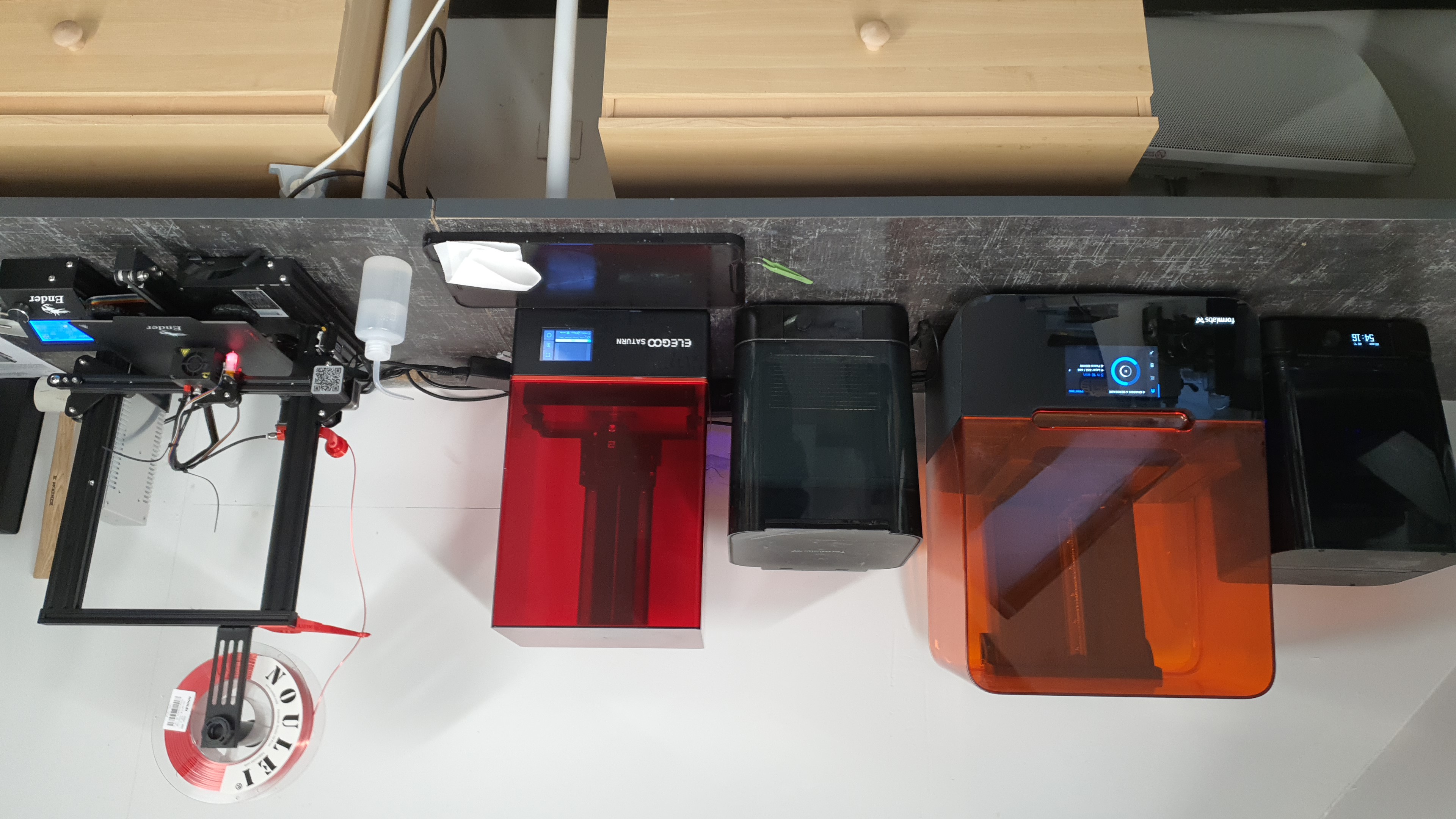

Bon, faute de pouvoir avancer administrativement, on fait tourner les imprimantes C7
Ca commence à venir mais j'y ai mis le temps avant de sortir des pièces potables sur la Formlab de Cyril H4 La Saturn est plus souple mais les 2 ont des avantages :maitre: On va avoir des boîtes à remplir C7
Edit: Le premier qui me dit qu'elles sont à l'envers c'est bourre-pif :C1 :prrrt:

Euh, vous avez essayé de faire des clichés avec un bête appareil photo ?
Voui, je sais, ça fait pas téléphone :H2 ...
