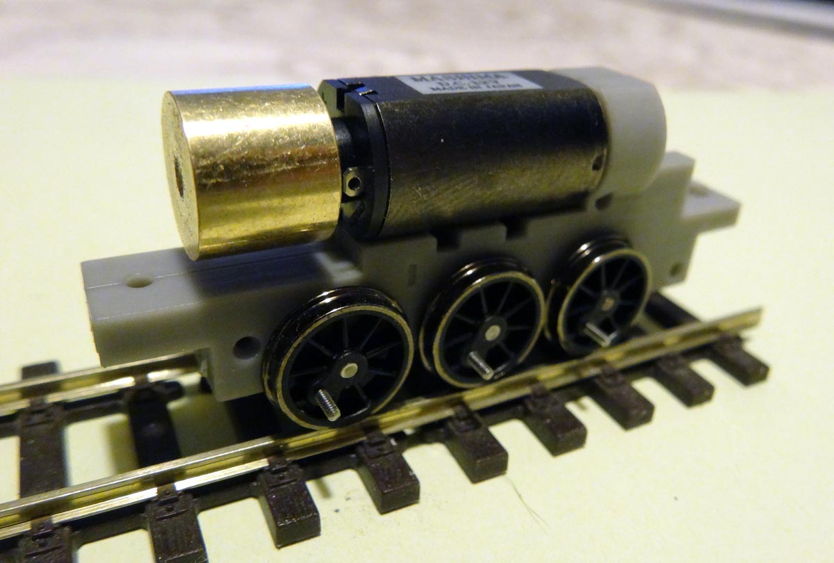

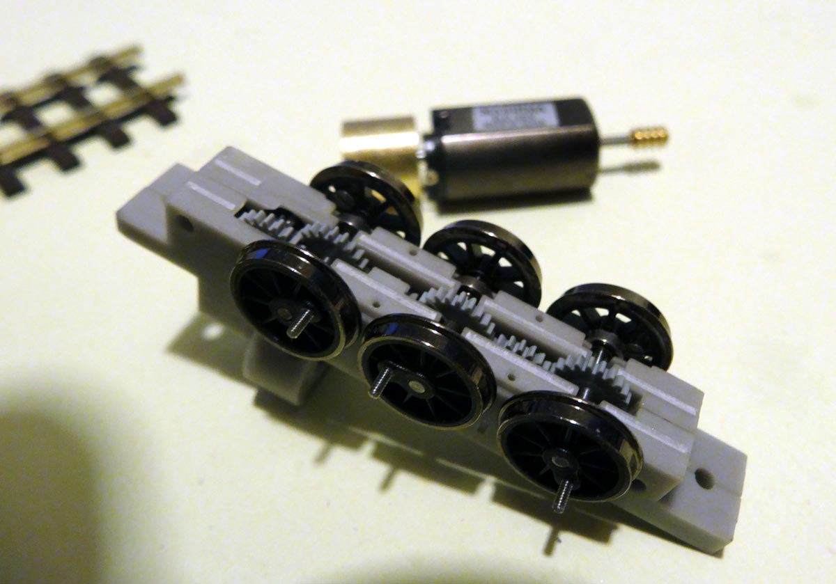

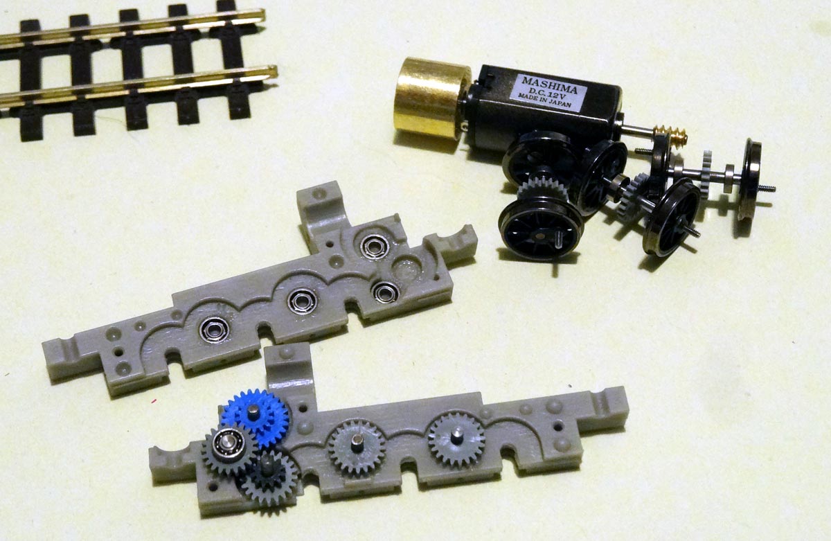

Un petit état de l'avancement de la Pinguely
Le motoréducteur est validé, extrêmement doux et silencieux, les ralentis devraient être très agréables.
PS je n'ai pas eu le courage de remonter les vis pour la photo cause départ pour la Bretagne ce matin.
La descente d'engrenages est impressionnante, et tout se positionne en un clin d'oeil au montage

E2 pour la conception ! du simple et fiable.

La petite taille des roulements est impressionante ! D9
Bravo et vivement la suite , comme ils disent :rod_siflet

Impressionnant les rouages. Chouette.
