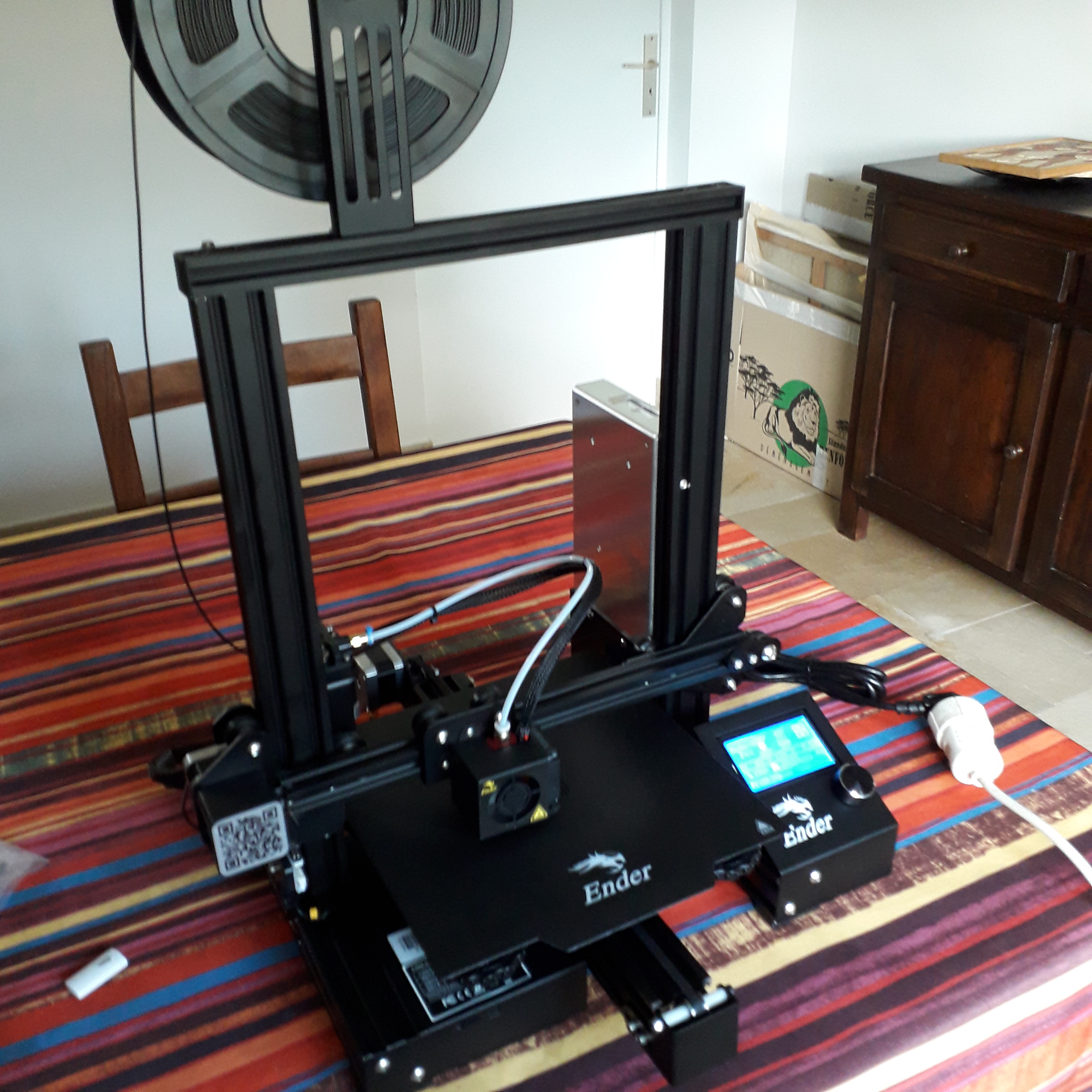

Concernant le montage quelques différences comme indiqué plus haut
je l'ai acheté directement chez Creality (voir lien plus haut) gage de matériel mis a jour et pas un fond de stock d'un revendeur
la dernière évolution de ce modèle plateau magnétique ,il n'y a plus les pinces a dessin pour le tenir (pas très pro #B8 ) alim renforcé ,connecteur électrique chauffage modifié les premières se carbonisait ,
le switch de protection de hauteur de t^te bénéficie d'une butée plus besoin de se prendre la tête pour le régler à 32mm :B3
Installer le support de bobine avant de monter la barre horizontale supérieure pour permettre la mise en place des verrouillage dans le profilé
De nombreuses modifs sont réalsable comme le précisait Cyril guide fil,protection ventilo,cache arrière panel ,molette d'avance tec etc .... a voir sur Thinkgiverse https://www.thingiverse.com/search?q=ender+3&type=things&sort=relevant
D'autres modifs sont plus technique extrudeur en alu (le bras en abs se casse sous la pression du ressort,montage double arbre des Z,carte mére plus silencieuse (smoother intégrés d'origine) passant la cr10 pro en V2
après c'est une question de goûts et d'utilisation.

Maintenance et réglages :
Tout ce qui est en bleu sur son imprimante sont des améliorations dispo sur Thinkgiverse :maitre:

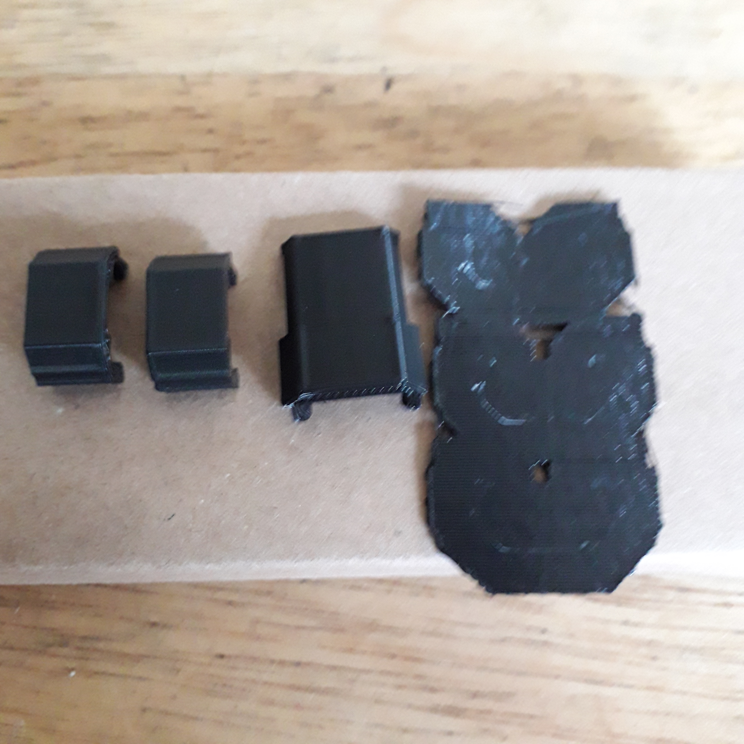

J'imprime des clips de fixation cable enfin elle imprime pour elle-même :H1
Le slicer creality est ultra simple et efficace (3 clips 25mn d'impression et 134cm de fil soit 4 grs) la bobine fait 1kg
buse à 210° plateau chauffant à 60°PLA noir "Enotepad" (Amazon)
L'impression a l'air très fine

Messagepar Beyer-Garrat » 20 08 2020 à 19:07
Ce sont des figurines animale les fichiers de démo :B3 Ceux-ci sont issu de Thinkgiverse
30mns et 25s plus tard légère différence avec le temps estimé.
Les deux types de clips et le support (la photo est flou) :H2
Bon maintenant au tour du guide fil (une grosse pièce)
Messages: 24352
Re: Imprimante 3D de bureau
Messagepar mlm » 20 08 2020 à 19:28
A droite c'est la base et ils sont imprimés verticalement :maitre: l'état de surface est pas mal.

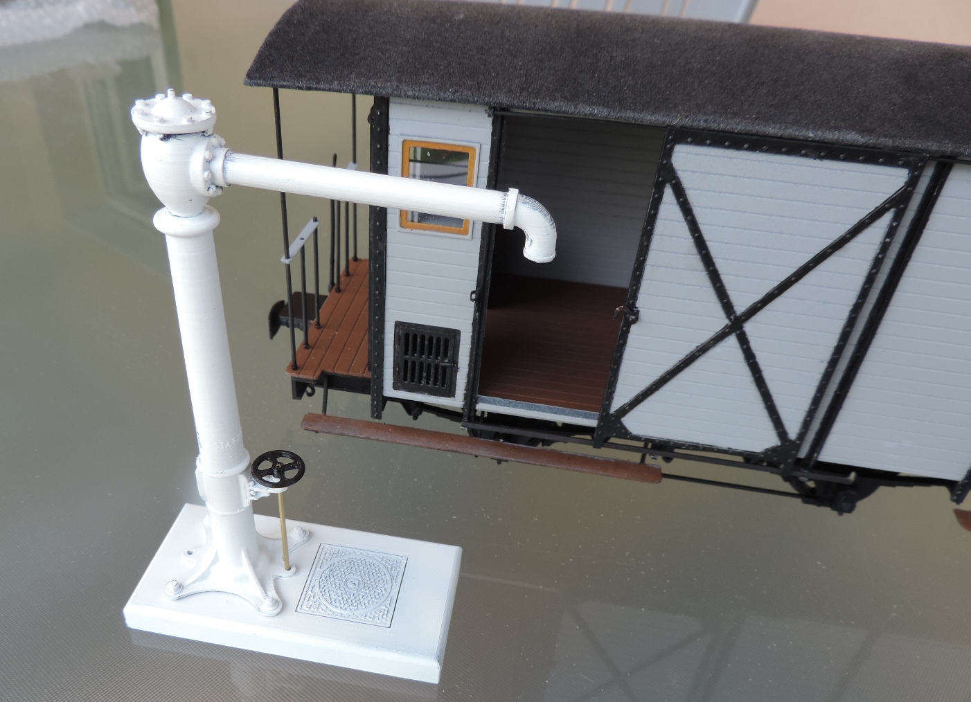

JJB si tu passe par là, peux tu nous faire une photo de la grue IIm que je t'ai envoyée. J'ai oublié de faire une photo de mon côté.
Cyril
Messages: 3741
Messagepar JJB » 20 08 2020 à 22:38
Pas de soucis Cyril, je fais ça demain.
Merci encore #B6
J-J
JJB
Messages: 2187

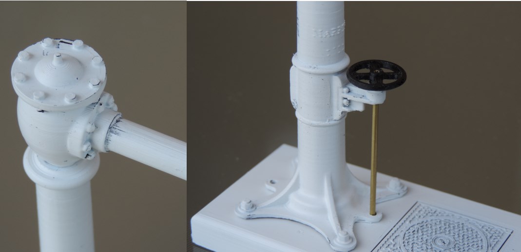

Messagepar JJB » 21 08 2020 à 10:12
Et voili et voilou! D9 #B6 #B6
