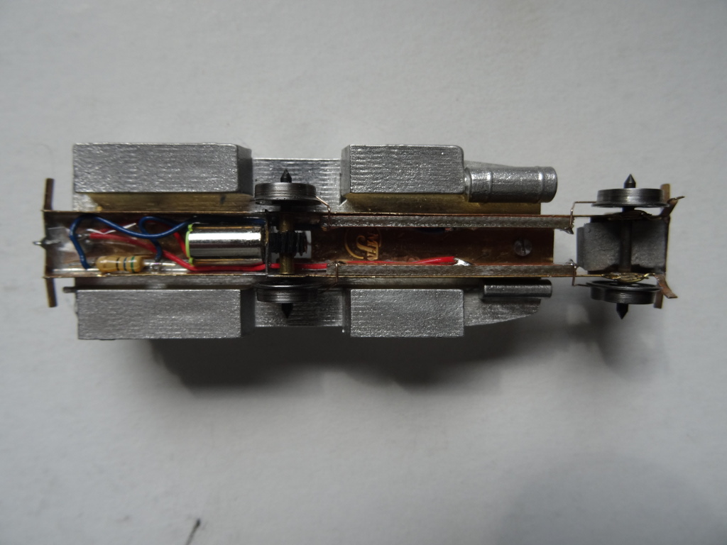

Une vue pour éclairer Dominique sur la motorisation :
Précisions :
Le moteur fait 6mm de diamètre, 10mm de long. Il est collé à la cyano sur une petite traverse.
Le couple vis-sans-fin/roue dentée est de Tenshodo (celui proposé par Nigel Lawton), déjà utilisé dans ma draisine H0m.
Difficile de caser plus de mécanique dans un si petit espace...

Messagepar augerd » 26 09 2018 à 14:49
merci Marcel #B6
en fait, c'est faisable sans grosse modif:
- garder le châssis tel quel pour ne pas tout reconstruire
- évider juste la zone autour de l'essieu moteur et réduire l'écartement à 9mm
- remplacer l'essieu avant par un bogie, avec prises de courant dans le même esprit
y'a encore plein de place pour inclure un µ décodeur a l’intérieur du châssis :mrgreen:

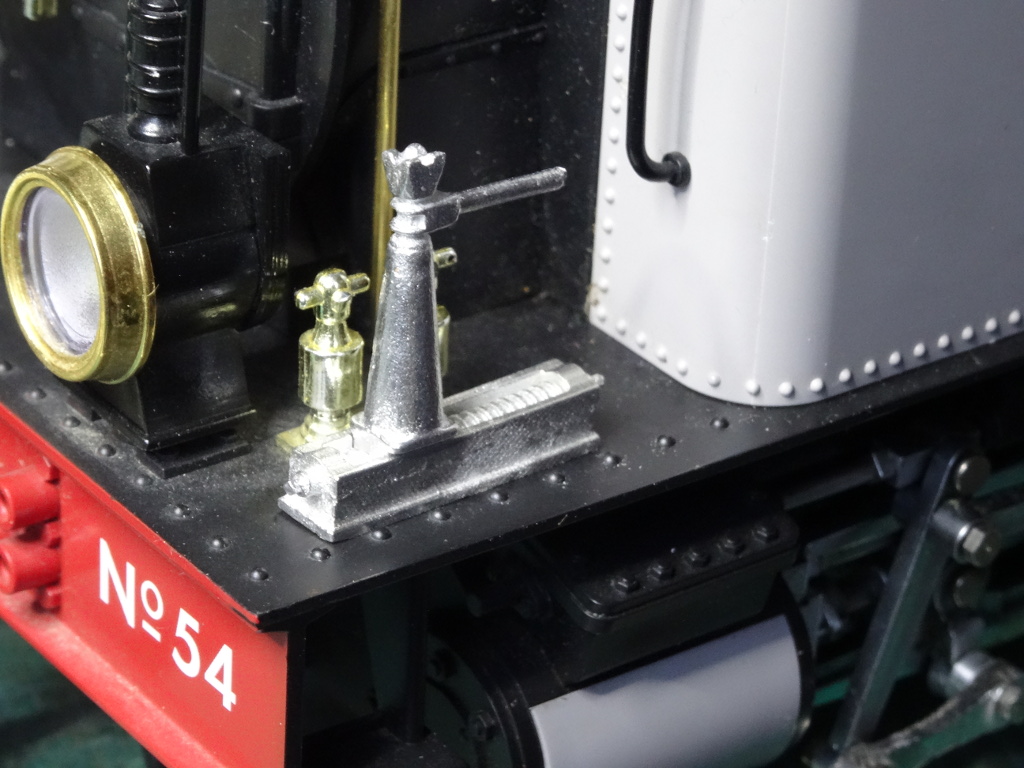

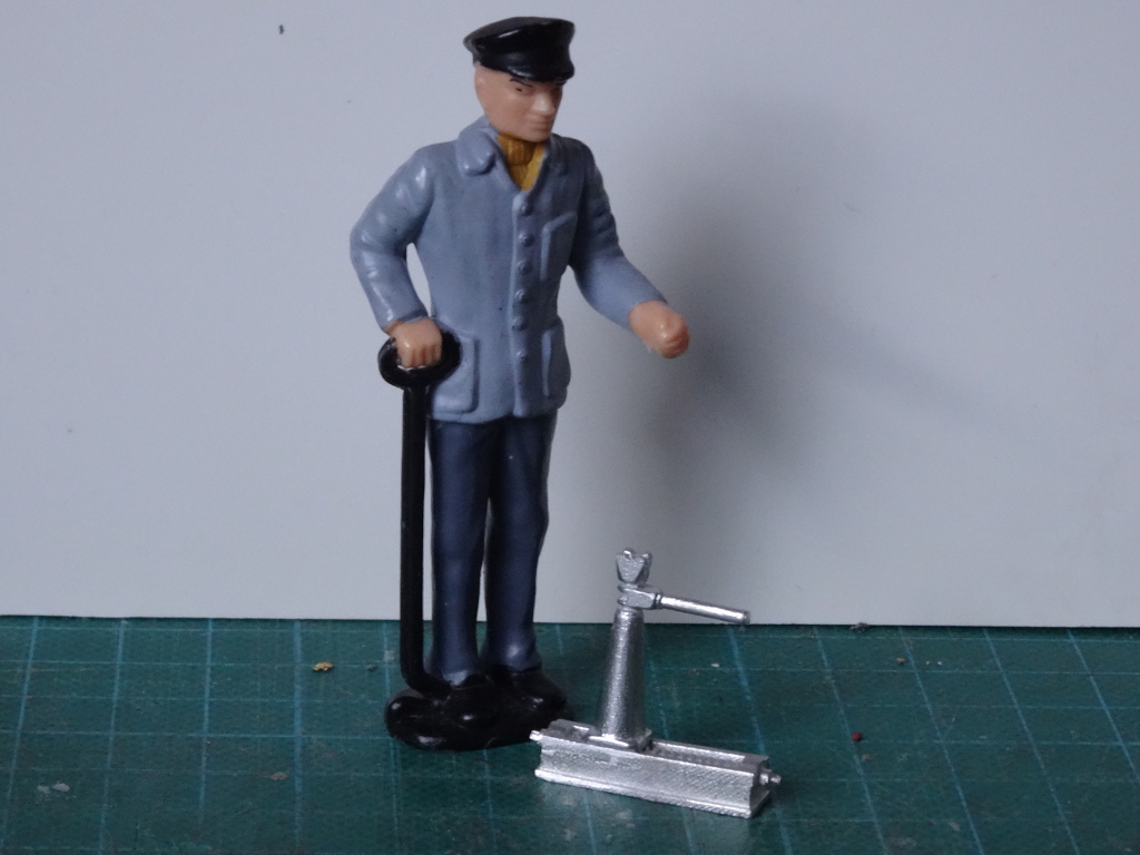

un verin Décauville sur chariot transversal au 1/22,5 :
Idéal pour poser à l'avant d'une machine ou en vue dans un atelier.
C'est dispo ! l'occasion de faire un tour sur ma page web... ;^)

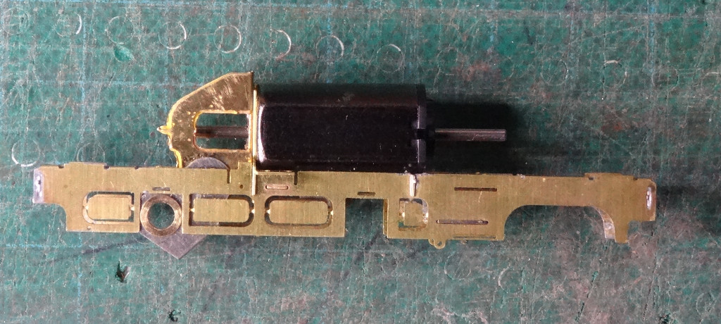

C'est avec une nouvelle transmission que les deux derniers exemplaires de "La Coureuse" vous sont proposés.
Avec l'aide précieuse de Chris Gibbon, j'ai trouvé une solution : un nouveau réducteur qui fait extérieurement la largeur interne de mon châssis, dont j'ai redessiné et gravé l'une des pièces (le support moteur) :
L'essieu arrière est monté directement sur les paliers du réducteur, qui affleurent juste les flancs des longerons (c'est chaud !).
L'ensemble moteur/transmission/essieu devenant rigide une fois fixé l'ange du réducteur.
Vous trouverez toutes les infos de montage de cette ultime version sur ma page web.

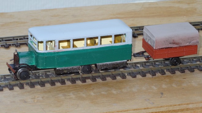

Re: Marcel Jolly Modélisme

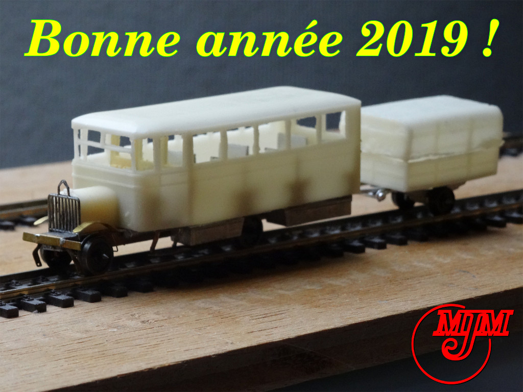

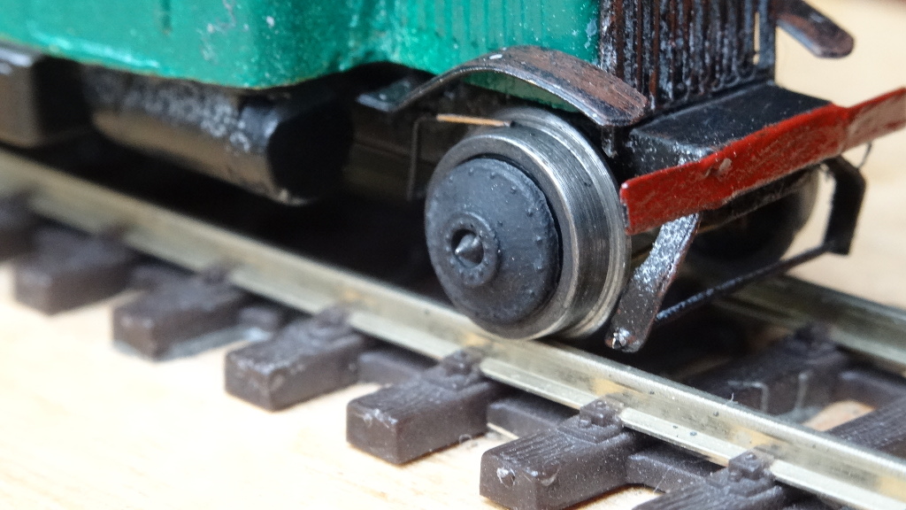

Messagepar Marcel » 10 01 2019 à 22:45
Bonjour à tous ! :^)
Histoire de patienter un peu, une photo du proto peint (désolé la peinture n'est vraiment pas mon point fort. :o(
Et dédicace pour Yves qui a attiré mon attention sur ce détail, un gros plan d'un des "enjoliveurs" :
L'autorail sera finalement commercialisé avec deux remorques, une à bagage, une voyageurs.
