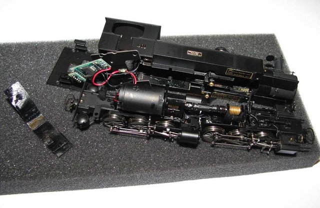

J'ai procédé au démontage de la 401, voici une photo de la Mallet sur le Billard :

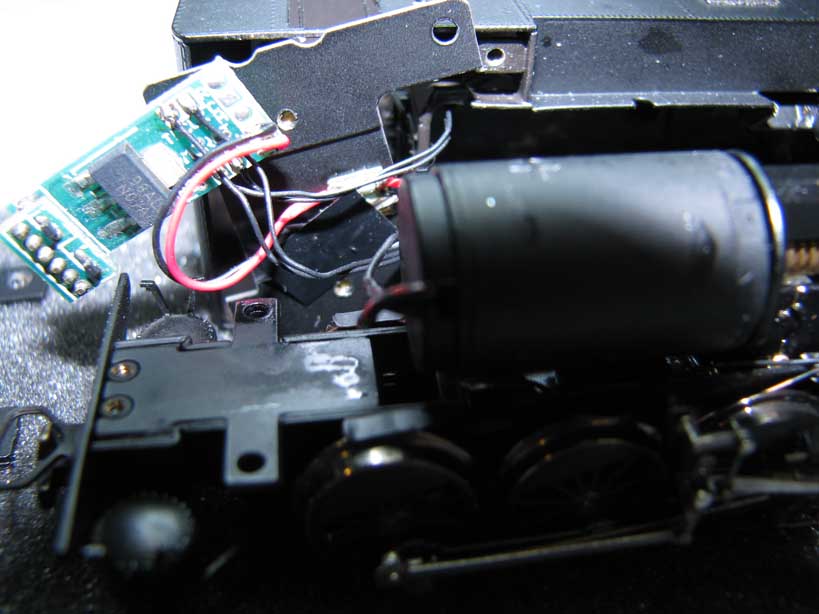

Il faut sortir délicatement la platine qui est à l'arrière de la cabine (attention aux fils) :

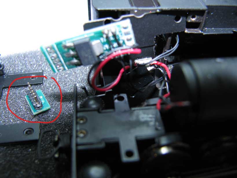

Ensuite, il faut retirer la petite carte et la remplacer par le décodeur :
Le repère de la broche 1 n'est pas indiqué sur le CI... en analysant la platine, je l'ai localisé en bas de la photo. La platine étant sérigraphiée (sur les 2 faces), il aurait été bon d'y ajouter ce repère. Même la petite carte avec le connecteur mâle est sérigraphiée ! #B7
Si on opte pour un ESU LokiPlot micro direct, il va falloir couder les broches pour qu'il soit parallèle à la platine. Mais là il faudra peut-être souder le décodeur, à voir...
Si on opte pour une version avec câbles et connecteur pour le Lokpilot, le montage sur la platine en est facilité, mais il faut loger le décodeur qui sera déporté... difficile de lui trouver une place à coté du moteur...

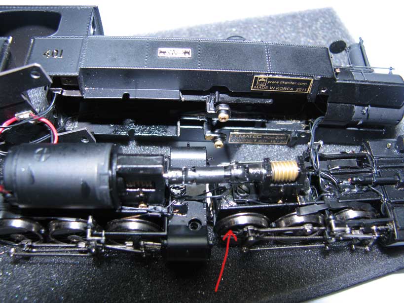

Petite remarque, l'essieu 3 sur le truck AV ne semble pas comporter de prise de courant, ou alors elle est bien cachée !

Bonjour Christophe, quand tu motoriseras ce truck avant pour en faire une 030T :H1 , rajouter deux petites prises de courant ne sera qu'une formalité... :mrgreen:

En voyant les photos, je me demandais si on ne pouvait pas se servir de la platine bouchon pour raccorder le décodeur: il suffirait de couper les pistes et de s'en servir comme d'une prise en soudant les fils du décodeur dessus :D3 Ça semble accessible non?
Sinon, bon courage pour le remontage: la remise en place de la barre qui tient le truck avant sans que le cardan ne se déboite est comme qui dirait coton… H4 :C6

Jean-Michel : je ne vais pas mettre une prise de courant sur le 3ème essieux, je vais plutot l'enlever pour faire une 020 finalement :mdr2: #B1 :prrrt:
Il manquerai pas une photo avec le décodeur?
Est ce que l'on retrouve la codification couleur noir rouge gris orange, etc?

Alex : oui il manque une photo avec le décodeur... parce que je ne l'ai pas pour le moment ! J'ai un lenz sous la main, mais je pense que le ESU serais mieux adapté.
Je réfléchi à mettre un ESU Lokpilot Micro V4 direct ou avec fils. Je récupèrerais un décodeur à Railexpo (j'aurais choisi d'ici là) et ensuite je vous dirais ce qu'il en est ( d'ici une semaine ).
De toute façon, il va falloir adapter la connectique du décodeur, car un ESU avec NEM 651 ne rentre pas !! J'ai trouvé ce qu'il faut.

J'ai bien pensé à utiliser la petite platine qui sert pour un fonctionnement non digital. Il y a 2 résistances CMS dessus qu'il faudrait enlever. Mais je ne voudrais pas toucher à cette petite platine, car en cas de problème lors de la digitalisation, je pourrais toujours faire machine arrière facilement et remettre la loco en état d'origine.
Je pense plutôt adapter le décodeur en y ajoutant le connecteur 'qui va bien' : un coudé afin que le ESU soit parallèle à la platine d'accueil. (j'en ai trouvé chez des fournisseurs de composants électronique, c'est du classique... enfin, j'espère !!). L'idée est de prendre le ESU filaire, et remplacer les fils par le connecteur coudé. Il me reste à trouver la gaine thermo identique à celle d'origine (transparente, j'aime bien) afin d'en remettre sur le décodeur une fois le connecteur soudé.
Pour le remontage de la loco, ça devrait aller. Lors du démontage, le cardan s'est déboité plusieurs fois et j'ai pu le remettre sans difficulté (le truck AV est vraiment très flottant !! ). Pour le berceau, j'ai essayé de le replacer pour simuler le remontage ; je n'ai pas vraiment eu de problème (j'ai du avoir de la chance ?). Par contre : faire attention à bien repérer sons sens, car il tombe facilement une fois la seconde vis enlevée H4 !! Je n'ai pas pu relever son sens de montage, mais je l'ai déduit facilement vu la fonction assurée de celui-ci et ces traces d'usure.
