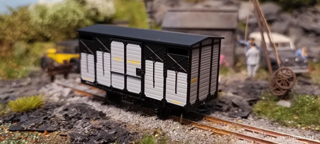

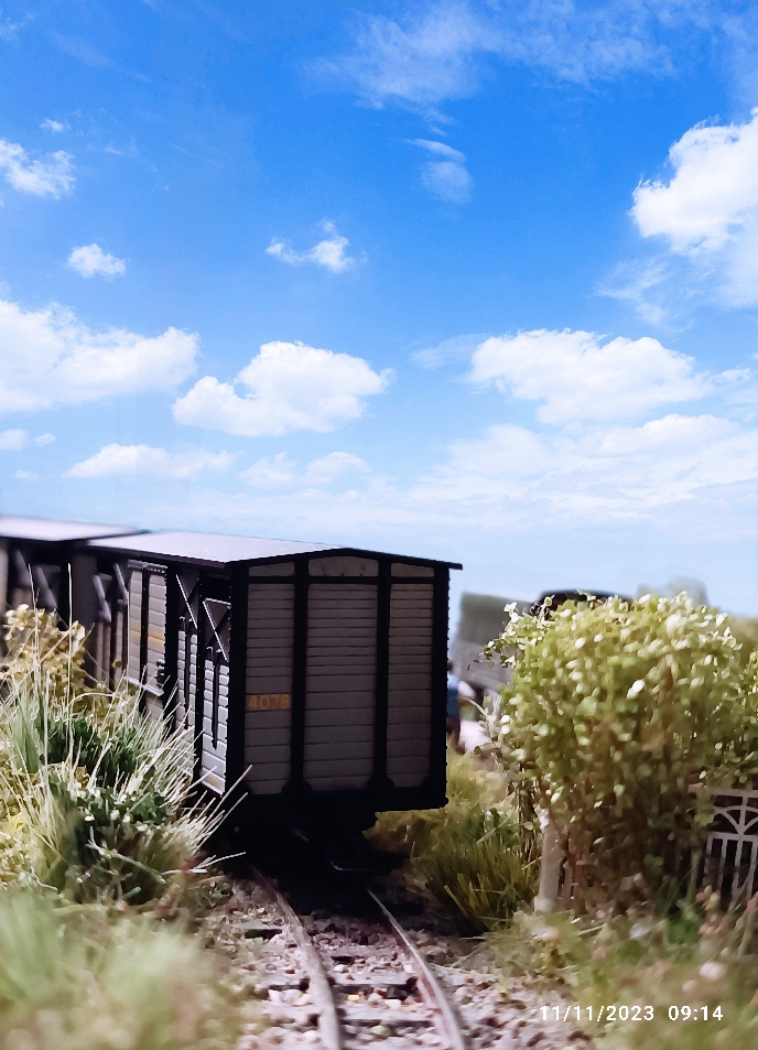

Messagepar lemurien » 08 11 2023 à 18:18
Ben si, je viens de récupérer les miens. Photos tout à l'heure, là, je suis dans le métropolitain....

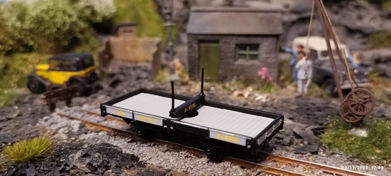

Messagepar lemurien » 08 11 2023 à 20:08
Ils sont arrivés cet après midi.

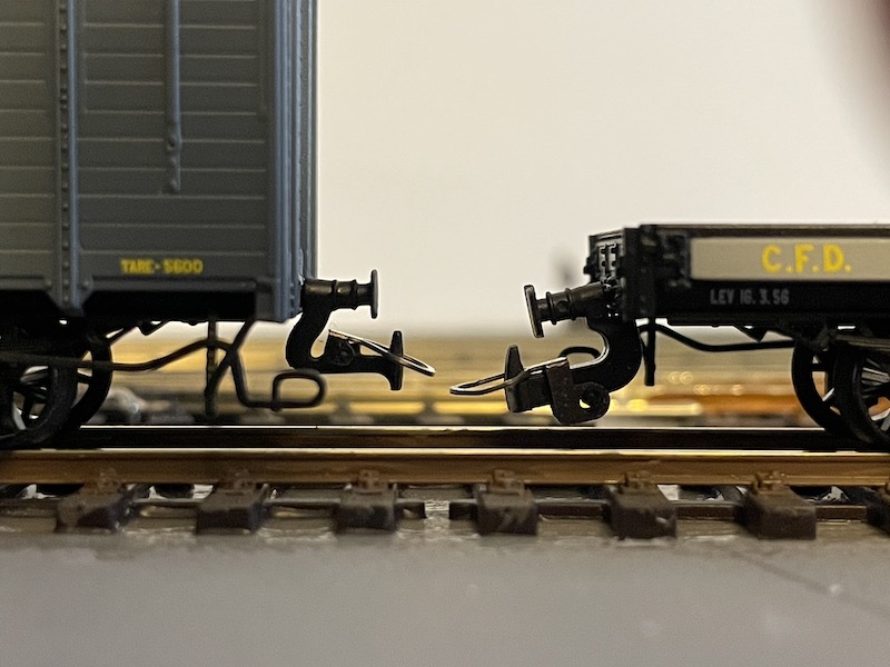

Messagepar Leuleu55 » 23 12 2024 à 13:35
Je reviens sur ce fil où, il y a quelque temps, il fut question des attelages et de leur hauteur.
Pour atteler mes wagons REE à ma Mallet Lematec, j'ai essayé deux modèles : l'attelage Ferro-Modèles (j'en avais commandé une série à l'époque, mais il ne semble plus être au catalogue) et l'attelage fourni par REE avec la deuxième série de wagons.
Voici ce que ça donne :
A gauche, l'attelage Ferro-Modèles est assez fin et il est à la bonne hauteur.
A droite l'attelage REE, d'aspect bien plus lourd et dont la fixation a du jeu, ce qui le fait pendre lamentablement... il va sans doute falloir le coller.
Avez-vous des expériences à ce propos ou éventuellement d'autres solutions ?
Merci d'avance de vos réponses!
Leuleu55
Messages: 66
Enregistré le: 25 11 2024 à 15:21
Localisation: Genève et Vaucluse
Re: Nouveautés : Wagons REE secondaires (Hom-Hoe)
Messagepar Storm » 23 12 2024 à 13:59
Un point de colle blanche pour tenir le REE :D3

Messagepar JiPé-29 » 23 12 2024 à 14:51
Je n'ai pas encore d'expérience en métrique, mais si c'est comme en voie standard REE est nul en la matière, si c'est le cas je me passerais de leurs modèles. :C1

Messagepar Leuleu55 » 23 12 2024 à 22:09
Ferro-Modèles m'informe que ses attelages seront à nouveau disponibles en janvier. Bonne nouvelle!

Messagepar JJB » 23 12 2024 à 23:27
Je confirme malheureusement cet état de fait, vraiment très inesthétique et pendouille lamentablement.... H4 #B7
Et je ne parle pas ( et bien si justement) des microscopiques éléments de détailage qui ont une fâcheuse tendance à prendre leur envol sans aucunes chance de les retrouver.... re H4 , vu le poids de ces éléments ils auraient quand-même pû en mettre quelques uns en rab.....
