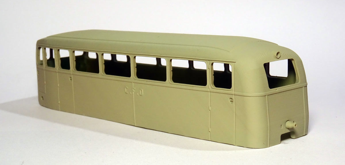

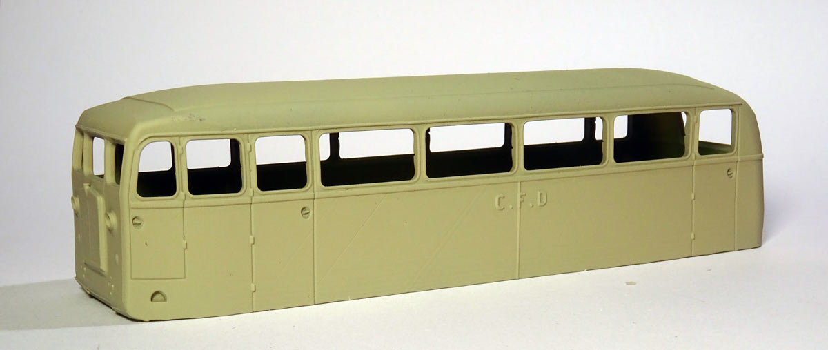

Pour aller plus vite j'ai mis 0,1 mm, j'ai quelques escalier sur la toiture, mais avec cette épaisseur c'est normal.
Sur le caisse ratée, par transparence, on voit bien les deux types de défaut, les lignes son à 90° les unes par rapport aux autres. Celles qui sont parallèle à la coupure sont liées à l'effet de succion et de collage, les autres à l’inhomogénéité du LCD, il y a même des pixels absents. Sur une machine à 200 balles on peut pas espérer en avoir un avec zéro défaut.
J'ai continué mes manips, voilà maintenant le Dedion NC/ND, non les copains, celui-là ne sera pas distribué :prrrt:
C'est correct (couches de 0,05 mm), mais pas assez pour être commercialisé. En revanche avoir une caisse d'un seul tenant avec les détails à l'intérieur, c'est un plus.

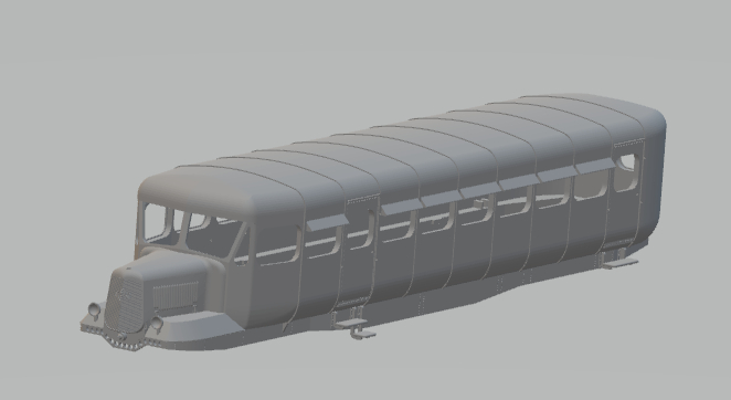

La Micheline est en ligne ici
Merci Yves pour la photo :F5

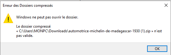

Le dossier zip est invalide, lorsque l'on essai de l'ouvrir(message d'erreur)

J'ai rien compris, j'ai rechargé le même fichier et ça fonctionne

Tout a l'heure le message d'erreur était :
Maintenant cela fonctionne correctement (le nom du dossier a changé (celui du haut fonctionne contrairement aux deux autres chargés précedemment)
Encore une bizarrerie de win , tout est ok :maitre:

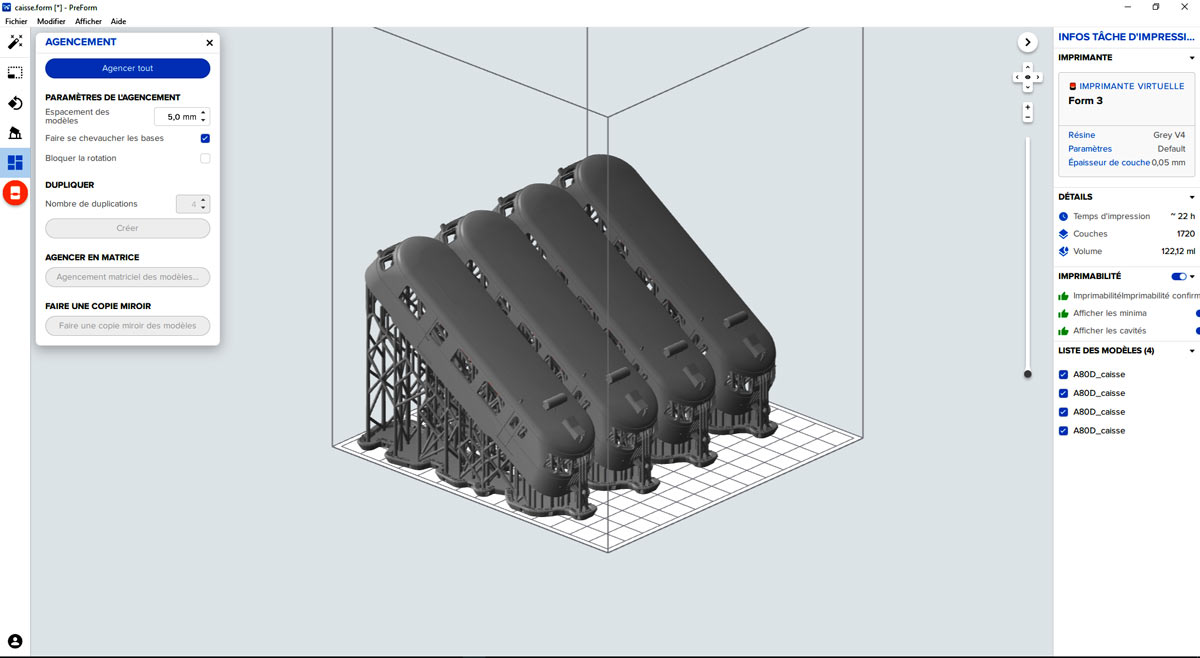

J'ai chargé le logiciel Preform pour Formlab3, j'ai testé (il y a une imprimante virtuelle dans le logiciel).
Ce qui est intéressant dans la marge à droite dans la rubrique détails temps d'impression 22h quatre fois plus que la Photon pour la même épaisseur de couche et sur la photon je mets deux caisses sur le plateau. Le principe du faisceau laser baladeur c'est bien mais ça prend du temps à tout balayer.
Sinon, les supports automatiques sont aussi merdiques que sur d'autre logiciel. C'est prévu pour bien fonctionner sur les horribles et monstrueuses figurines que les makers semblent particulièrement apprécier. En revanche la mise en place manuelle est très bien faîte, et" l'imprimabilité" est évaluée en temps réel.

Et oui, on revient au point par point (ou balayage vectoriel?), et on perd le gros avantage du LCD ou, tous les points (pixels) d'une couche sont polymérisés en même temps.....
Quel est l'avantage? La finesse du faisceau Laser, ou sa puissance qui permet de mieux polymériser chaque point (une "recuisson UV" est elle tjrs nécessaire?) plus vite et de regagner un peu du temps perdu? :F9

Messagepar 3DMetrique » 14 08 2020 à 18:06
Finesse du faisceau, pas de pixellisation, donc moins d'aliasing en x et y, et surtout fond de cuve souple qui empêche l'adhérence du modèle et la succion de film.
Meilleur homogénéité sur la surface car les traces verticales sur la photon sont dues aux défauts du LCD. Pour avoir vu des échantillons de Formlab3, ça n'a rien à voir. Mais ce n'est pas dit que je choisirai celle là.
