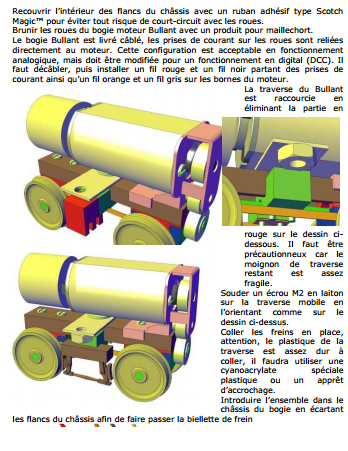

Cyril aurais-tu un conseil pour enlever "la partie rouge" sur le bogie Bullant? Avec quel matériel le faire? J'ai un peu peur de tout casser.

Je le fais simplement à la pince coupante Gaël :maitre: Sur tous les modèles montés, je n'ai du casser qu'une fois. Tu cales le dos de ta pince sur la partie à garder et un coup franc. Il suffit de virer la bavure au X-Acto ou a la lime #B5

Ok merci #B6 J'essayerai ça demain

Si tu ne le sens pas, tu m'appelles #B5 Ça se fait très bien mais il ne faut pas casser, ces pièces sont chiantes à avoir en SAV… donc, au pire si tu as un I-Pad ou autres I-phone, je te fais voir le geste via Face-Time :B3 #B5

J'ai fait comme pascal les dernières fois mais sur les premiers bullant, je l'ai fait avec un scalpel lame neuve en jouant tout doucement sans trop forcer de la balançoire ça le fait aussi et il n'y a aucun risque.

Pince coupante type coupe à ras pour moi. Faut y aller doucement, le plastique est assez mou.

Avec une scie bockfil, non ?

Y a pas la place pour passer le fil, les roues et la traverse mobile gênent. La pince passe plus facilement.

Je l'ai toujours fait "un peu comme ci comme ça" rien n'a jamais pété et la découpe a toujours été propre (a la pince coupante), notamment grâce a la mollesse du plastique #B5

Effectivement ça se fait très bien à la pince coupante. Merci du conseil ;)
Les bogies sont montés, et les premiers essais sur le réseau ont débuté. La motrice ne passe pas sur ma courbe de 35cm de rayon, je vais essayer de me débrouiller pour que ça passe. Sinon tout roule niquel :ipb-251

Attention pour que ça tourne sur 350 mm, il ne faut pas monter le marchepieds du mécanicien et échancrer les bords du châssis au droit de la platine du bogie (celle qui tient le moteur). Il faut vérifier que le volant d'inertie ne frotte pas sur le lest. Avec tout ça la motrice tourne sur du 350 comme on a pu le vérifier sur TF1 C7

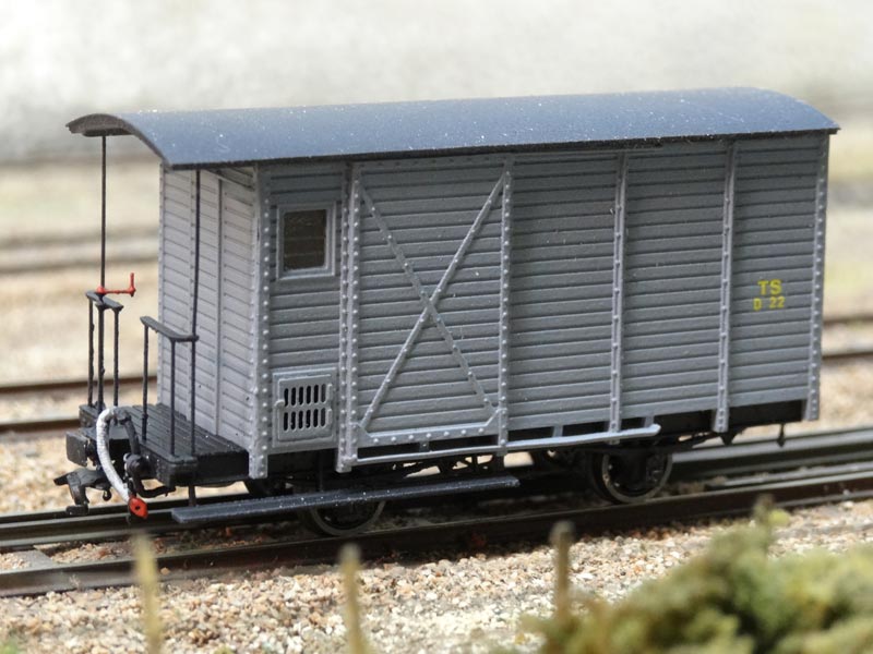

Le petit dernier vient tout juste de sortir de l'atelier !
Fourgon Sarthe
