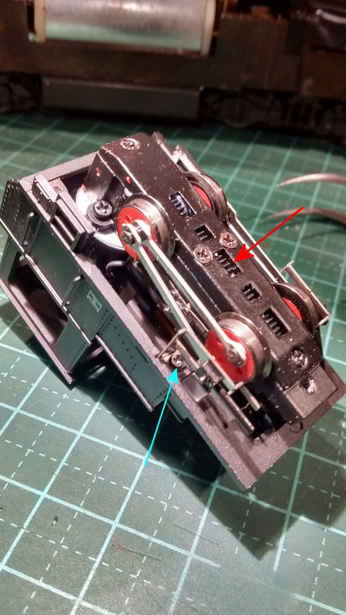

Storm a écrit:Pour les vapeurs, il y a toujours la cheminée :rod_siflet Sinon, percer un trou et mettre une vis, ce n'est pas sorcier Grand Druide :prrrt:
:C3 euhhh tu ne doit avoir que la 1ere version de motorisation, car avec la 2eme, j'oserais pas a moins de percer au milieu des engrenages D9
tu veux vraiment percer l'à (flèche rouge) ????????
bonne chance H6

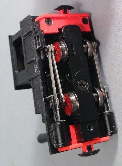

Edit: j'ai retrouvé une photo de dessous de 1ere génération pour comparaison :mrgreen:

Messagepar Storm » 27 10 2016 à 15:44
Non, mais imaginons que tu ais une Elias ou autre ancienne E-B, comment était fixé la caisse au châssis? Via la cheminée non...? et que vois-tu à l'avant du châssis que tu montres, ça s'rait-y pas un trou fileté :E1 :rod_siflet :prrrt: Pour le "Rhur-Lippe", il faut diminuer l'épaisseur pour retrouver la même hauteur mais ça fonctionne, on peut même laisser la bielle coupleuse et si on veux jouer de la lime sur les cylindres (je pars d'une motorisation de Krauss) on doit même pouvoir laisser tout l'embiellage :B3 #B5

Ben j'en ai démonté une, de Kraus, Et pour le remontage j'ai pas mal rigolé, ca coïnce pas mal et il faut bien viser.

Messagepar augerd » 27 10 2016 à 18:08
vi vi, j'avais compris que tu voulais percer au milieu du châssis, d’où ma surprise D9
j'ai plusieurs EB où le châssis ne tient qu'avec la cheminée, car y'a longtemps que la vis centrale en acier... tourne dans le vide du plastique #B9
Dominique :mrgreen:
