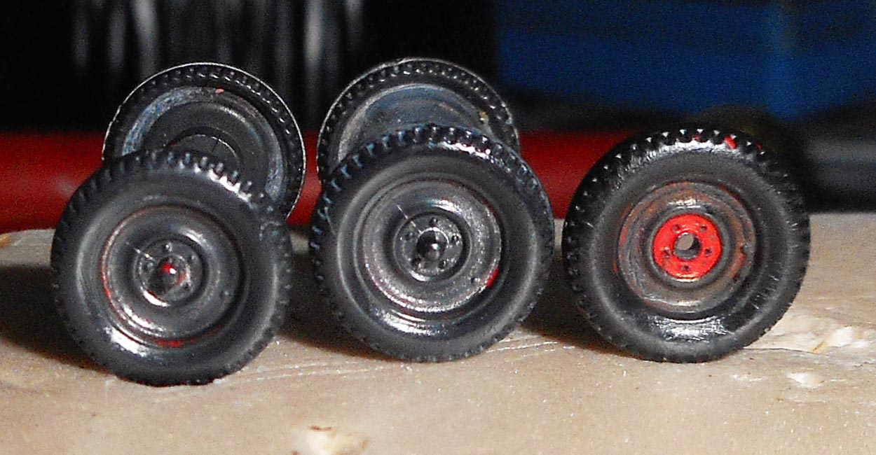

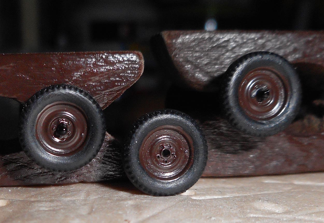

En vengeance, et comme je n'avais pas encore traité les roues, je les ai mises toute l'aprèm dans un bain de liquide de frein DOT 4, celui que j'utilise pour mon Ami 6.
Je me suis dit que, si les roues se déformaient ou "fondaient", ce qui serait une première, elles partiraient direct à la poubelle et l'ensemble caisse-châssis-ailes ferait une épave de plus fort acceptable dans ma casse. Après deux ou trois coups de marteau judicieusement assénés, bien sûr, car le zamac c'est trop dur pour le talon :rod_siflet .
Surprise ce soir : tout s'est bien passé (...y'avait intérêt :C1 ...), et la peinture rouge part à la brosse à dent.
Et sous la peinture rouge, il y a... de la peinture argentée :F9 !
Curieux car ni la version ramoneur ni la camionnette ordinaire ne sont prévues avec des jantes chromées : une Rosalie "civile" serait-elle en cours de création ?
La roue de secours n'a pas cette particularité, et le rouge a eu du mal à venir : décapage "cercle par cercle" au cure-dent :
Pas insisté près des trous faits à l'emplacement de la fusée de roue et des goujons de fixation #B8 .
Encore un peu de nettoyage et ce sera bon pour la peinture. Bon là, c'est très fortement grossi, et on voit bien la valve E2 .
Peinture sans caches car le rebord de la jante est bien marqué, et je pourrai "facilement" peindre les pneus en noir mat après coup.
Enfin j'espère, en parlant de coup :rod_siflet ...

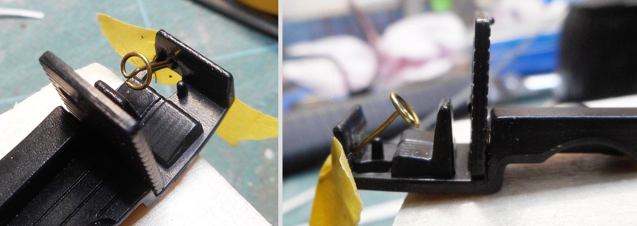

Pan dans ce taon, je m'occupe du volant qu'on ne verra que très peu.

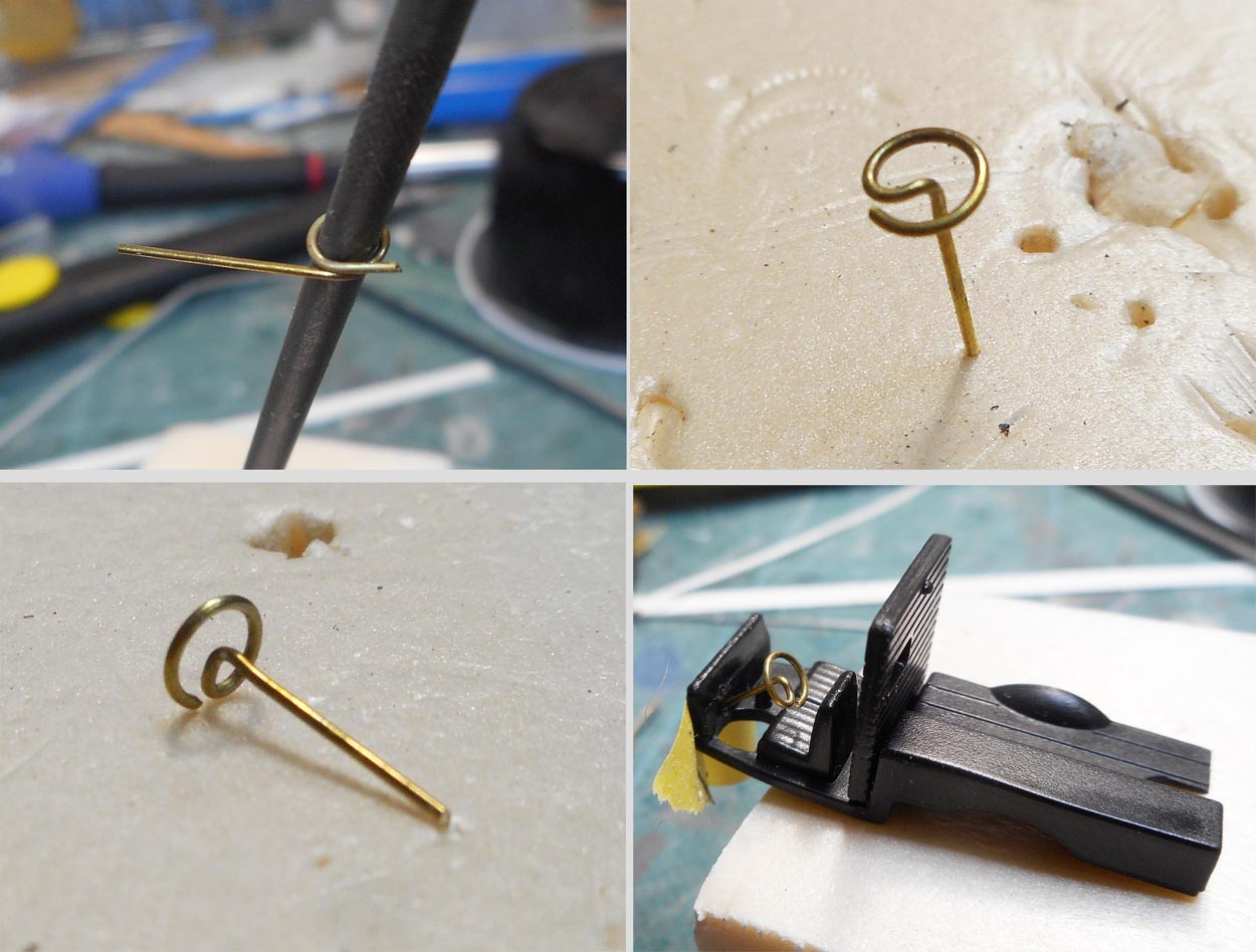

Une des méthodes lapinesques :
Prendre un bout de fil de laiton Ø 0,5 mm, le recuire au briquet ('ttention, doit changer de couleur sans rougir) et l'enrouler autour d'un truc rond kivabien en Ø 3 mm.
Tient, une queue de lime par exemple #B6 . Sinon, doit bien y avoir un manche de pinceau idoine qui traîne, et même que les bijoutiers ont des outils spéciaux.
Bien "recouvrir" l'enroulement et couper une extrémité en recouvrement : on doit être dans une section courbe.
Ensuite, plier 2 fois à l'équerre pour obtenir un truc qui ressemble à ça :
...soit, au choix, un volant d'Ami6/ID/DS ou de voiture à pédales des années '60 :rod_mdr2 .
Vi, je sais, j'ai pas reproduit les "rayons" mais ça ne se verra pas, seule la jante sera apparente au travers des vitrages. Donc éééééévidemment, mettre le recouvrement en bas au moment du montage :rod_siflet .

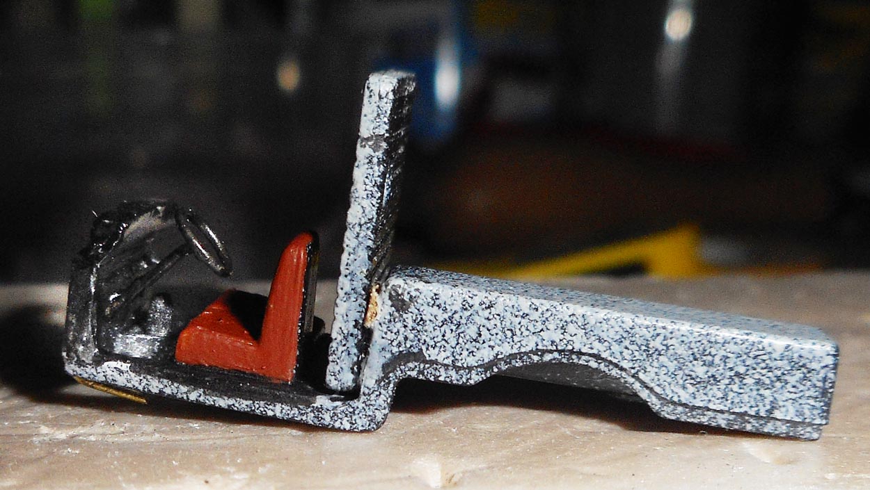

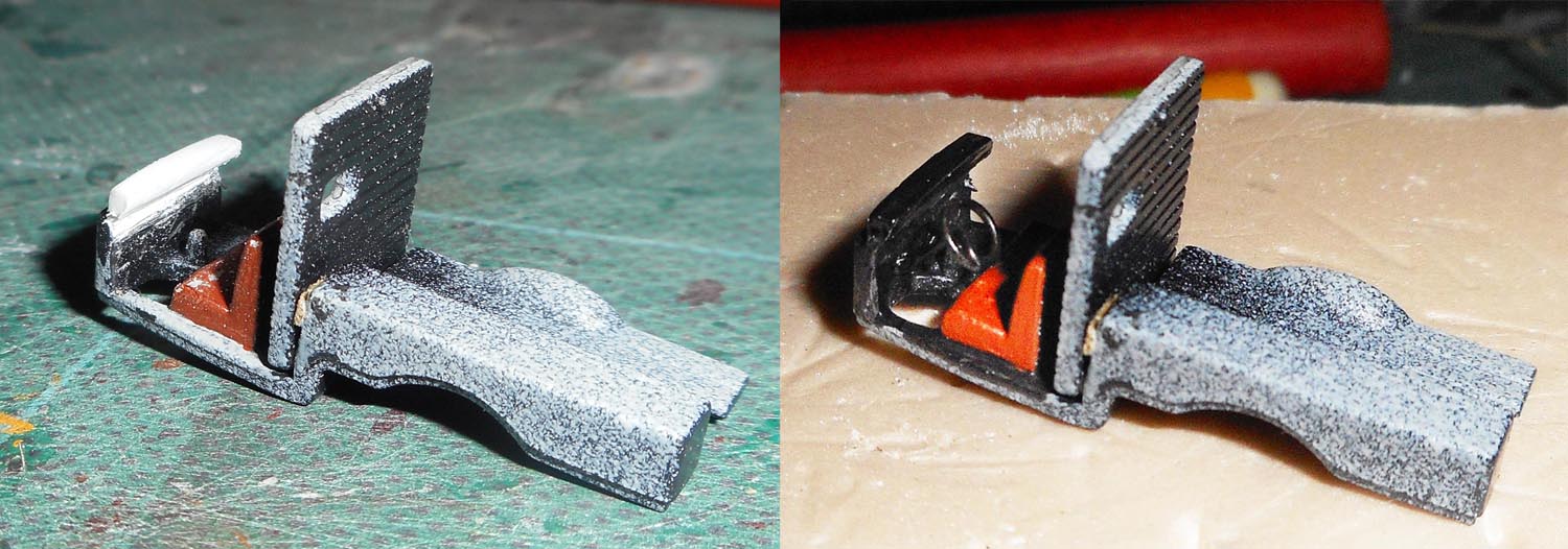

Alors, ce tableau de bord.
2 bouts de plastique, la colle qui a séché et un peu de peinture plus tard, voilà ce que ça donne :
...et avec le volant en prime (pas facile à photographier, le noir brillant).
J'avais peint l'intérieur avant, parce qu'avec le nouveau tableau de bord, ça risquait d'être épique. Y'a eu des retouches :rod_siflet ...
J'ai testé plusieurs fois la chose avec châssis et caisse en place pour avoir la bonne forme légèrement courbe sur le dessus, car je rappelle que j'ai agrandi et arrondi le bas du pare-brise pour que ce soit plus proche de la réalité : voir la Saison 1 page précédente. C'est long, minutieux, mais pas difficile à faire.
Comment ça, "y'a pas les cadrans" ?
Pas le levier de vitesses ni celui du frein à main non plus.
:prrrt:

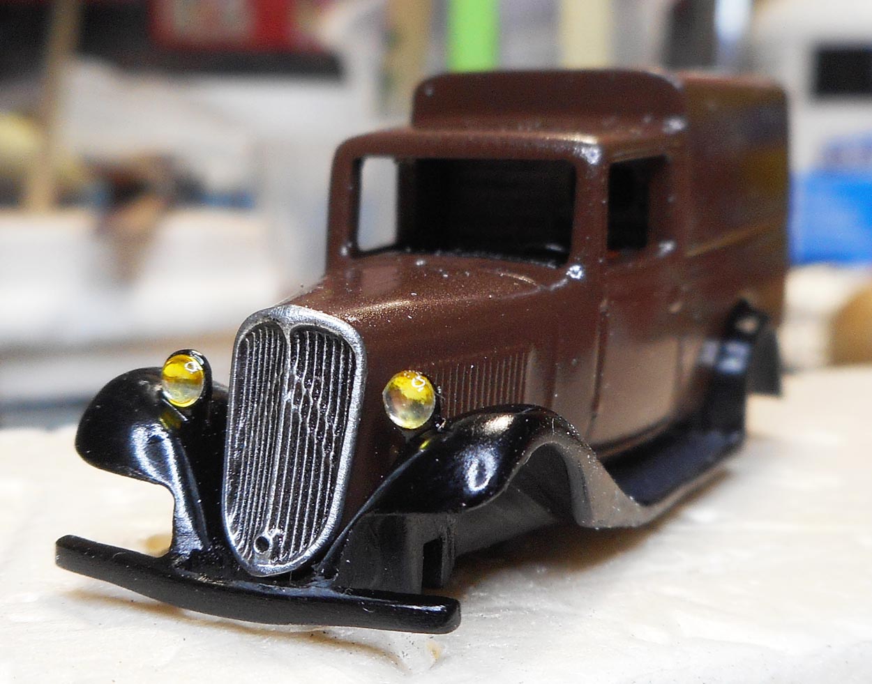

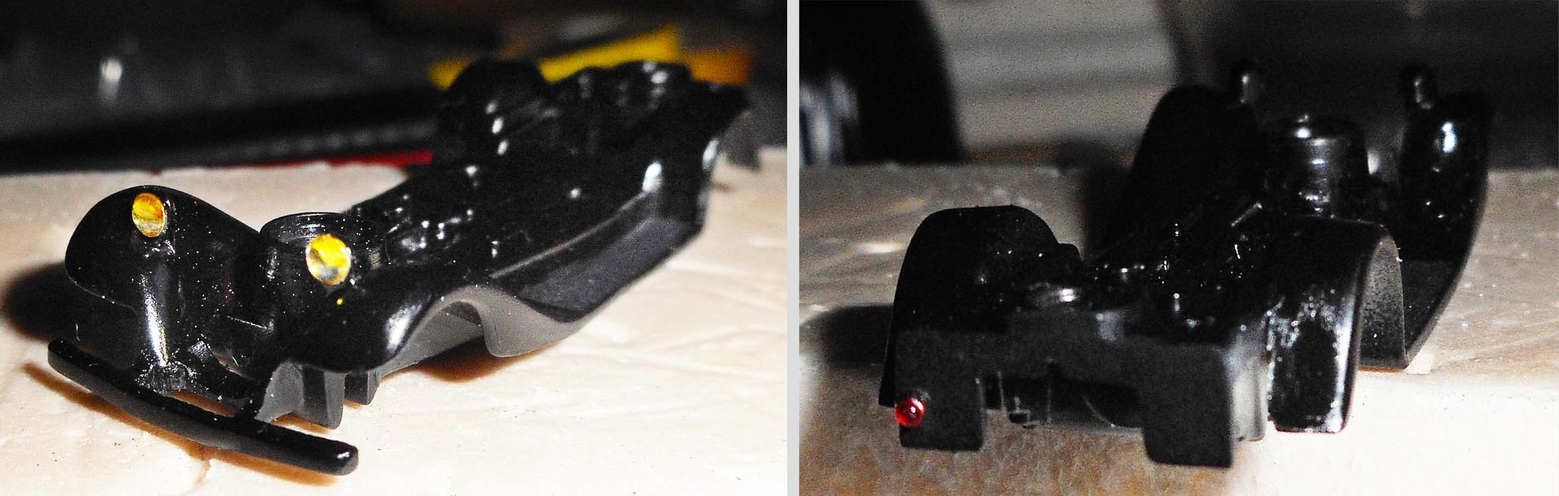

Et pour finir, il y a quelques zinstants, le châssis, bombé hier en noir brillant.
Peinture pinceau + acrylique noir mat des caoutchouc de marche-pieds, des plaques arrière et quelques retouches sous le châssis (restait du rouge #B9 ) :
Pour finir, pose des lentilles de phares, blanches avec rehausse supérieure en vernis jaune à l'avant, et rouge toute petite à l'arrière.
Tient, y'a pas un tuyau d'échappement qui dépasse quelque part, par hasard :F9 ?
(Les petits "grains" blancs un peu partout sur les photos, c'est de la poussière de limage du plastique du tableau de bord.
Ça se voit bien sur le noir, hein :C1 ?
Ça partira au dernier nettoyage).
