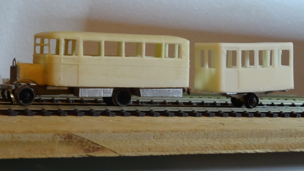

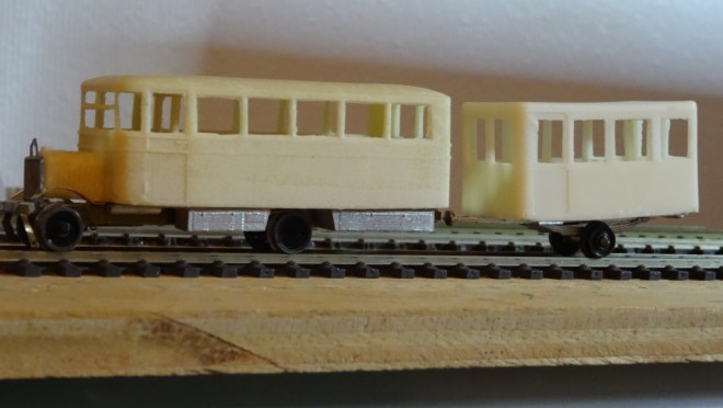

Messagepar Marcel » 21 09 2018 à 22:05
Bonjour à tous,
voici la remorque voyageurs (il lui encore manque les sièges et les marches-pieds).
Elle est attelée à la version cinq baies de la caisse d'autorail.

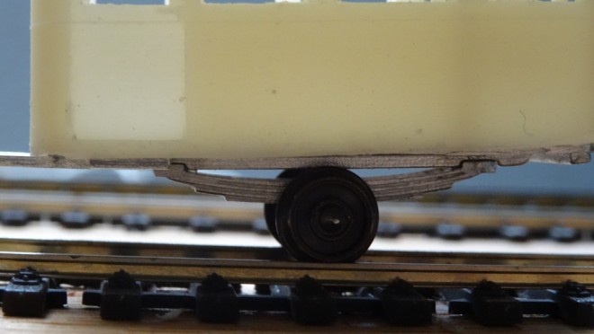

Gros plan sur le berceau de l'essieu évoquant la suspension.
Gros plan sur l'attelage qui permet également le refoulement.

Messagepar Storm » 21 09 2018 à 22:13
Sympa l'ensemble #B6 Le centre de gravité de ta remorque est donc à l'arrière de l'essieu? :maitre:
Messages: 23955
Re: Marcel Jolly Modélisme
Messagepar Marcel » 21 09 2018 à 22:16
Non, elle appuie un peu sur l'attelage, au point d'avoir été contraint d'ajouter un peu de lest à l'avant de l'autorail.

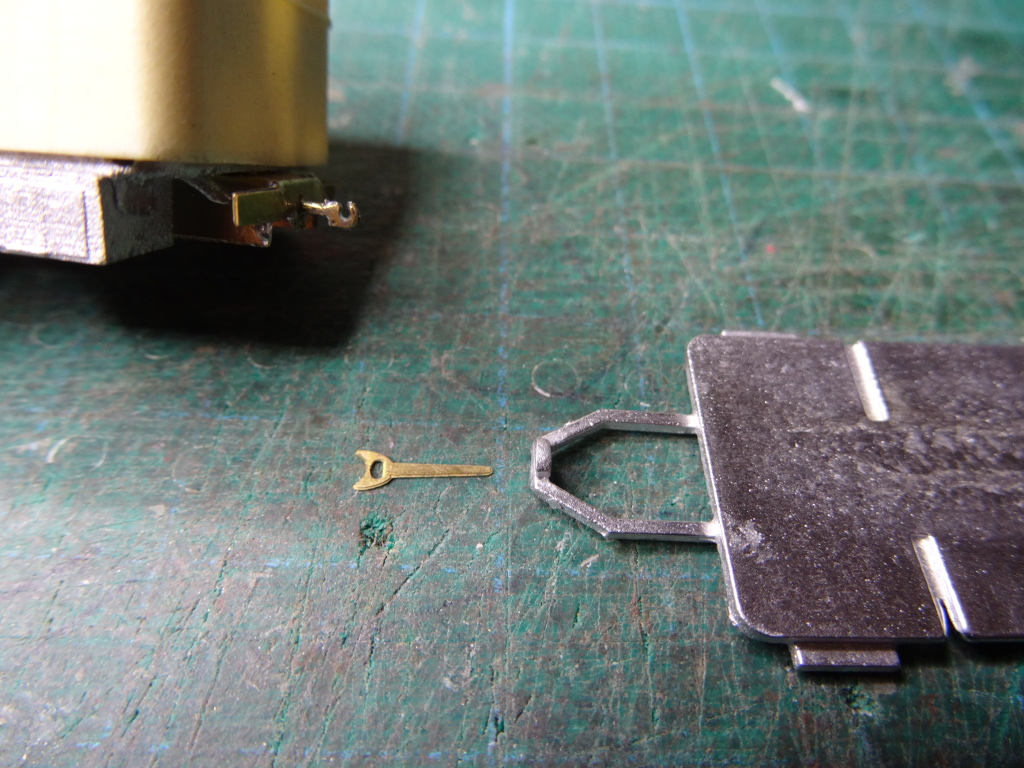

Messagepar Storm » 21 09 2018 à 22:19
Je ne comprends plus là :D3 la boucle est sur la remorque ou l'autorail :F9
Messages: 23955
Messagepar Marcel » 21 09 2018 à 22:25
La boucle est sur la remorque.
Pour que le refoulement se passe bien, et que cette boucle ne soit pas repoussée vers le haut et se décroche, la remorque est en appui, et le crochet de l'autorail a un profil adapté.
MJModélisme
Marcel
Messages: 2499

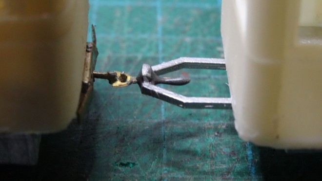

Messagepar Marcel » 21 09 2018 à 22:44
voici le détail de l'attelage :
le timon est percé à 0,9mm et la boucle collée à l'époxy.
MJModélisme
Marcel
