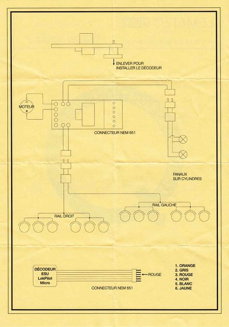

Etant novice et ailleurs peur de faire des bêtises D9 , qui pourrait aimablement montrer/expliquer la pose d'un décodeur digital sur une Mallet Lematec, quelle(s) marque(s) convienne(nt)?

Je vais le faire sur ma 401. Je ne l'ai pas encore ouverte, mais ça ne va pas tarder !
La doc Lematec explique clairement le câblage.
Sur ce fil, il me semble que Storm avait indiqué que la connectique n'était pas terrible, et qu'il avait soudé les fils en se passant du connecteur.
J'ai un Gold Mini Lenz sous la main prévu pour un De Dion Géco, je vais peut-être m'en servir pour la 401. Sinon, on peut mettre un ESU comme la doc l'indique.
Attention : il faut protéger le décodeur (mettre dans de la gaine par exemple, sinon il risque de griller s'il est en contact avec un matériau conducteur.
J'ai un Lok Sound ESU, dommage qu'il ne rentre pas dans la loco... :cry: ça sera pour une Rhätia modifiée !! :rod_siflet
Je posterais des photo du montage ici si cela peut aider.

Messagepar Storm » 15 11 2011 à 20:14
Je n'ai pas digitalisé la mienne, c'est Vigeois qui a eu des soucis… Visiblement, ça vient de la prise pas vraiment prévue pour celle du décodeur. Si vraiment elle pose problème, il faut la virer. J'essayerai d'y jeter un œil ce WE si ça peut t'aider :maitre:

Messagepar vigeois » 17 11 2011 à 17:52
Storm a écrit:Je n'ai pas digitalisé la mienne, c'est Vigeois qui a eu des soucis… Visiblement, ça vient de la prise pas vraiment prévue pour celle du décodeur. Si vraiment elle pose problème, il faut la virer. J'essayerai d'y jeter un œil ce WE si ça peut t'aider :maitre:
J'dis rien de plus mais j'observe ! Parce que chez moi effectivement la prise c'était... :C1
Pour le dépôt du Cheylard, le digital est particulièrement adapté ! plusieurs locos, des possiblités de stockage multiple.. et un cablage bien simplifié (même s'il demeure toujours des fils, fils que l'on retrouverait en analogique puisque servant à réalimenter les zones d'aiguilles !...)
Christophe
vigeois
Messages: 992
Re: Lematec Mallet Vivarais HOm !
Messagepar Christophe_Menier » 17 11 2011 à 19:16
vigeois a écrit:J'dis rien de plus mais j'observe ! Parce que chez moi effectivement la prise c'était...
Tu veux dire que c'était une prise de tête ? ..... :rod_siflet
Christophe_Menier
Messagepar vigeois » 17 11 2011 à 19:58
ôh que oui ! Je n'ai pas réussi à trouver un décodeur qui veuille bien rester dans la prise ! Ce n'est pas une prise NEM mais des fiches qui ressemblent furieusement à des fiches tulipes... qui bien sûr n'ont pas le même pas que les décodeurs en ma possesion => finalement, j'ai tout coupé et tout recablé.. mais là nouveau problème les fils d'origine Lematec sont ultra fin et relativement fragile, j'en ai un qui s'est cassé au niveau d'une soudure H4 Bref, comme je l'ai déjà écrit, pourquoi en Europe ne sait-on pas produire de machine avec décodeur digital -et sonore, tant qu'à faire- comme savent le faire les ricains et ce pour des prix qui n'ont rien à voir avec ce que l'on trouve en Europe ! (voir à ce sujet ce que fait Soundtrax !)
