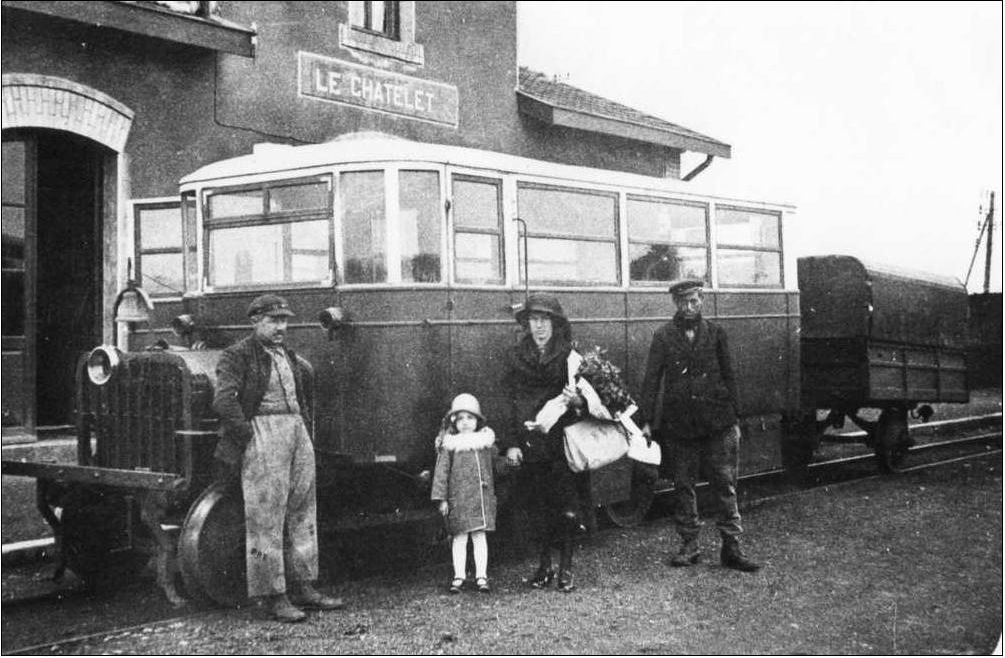

Si Pascal, les Verney ont tracté des remorques messageries (qui ne sont pas fabriquées par De Dion...).
=> CA - gare du Chatelet, autorail Verney GMC.
Les réseaux concernés en premier lieu sont ceux du groupe Baert et Verney.

Ce ne sont effectivement pas les même et celles auxquelles je pensais :maitre: A voir ta CPA, c'est 4 bouts de laiton et un essieu... Pourquoi ne pas proposer la voyageur et la messagerie dans le même kit :rod_siflet Bon, c'est Marcel qui voit mais c'est ce que je ferais :B3 :maitre:

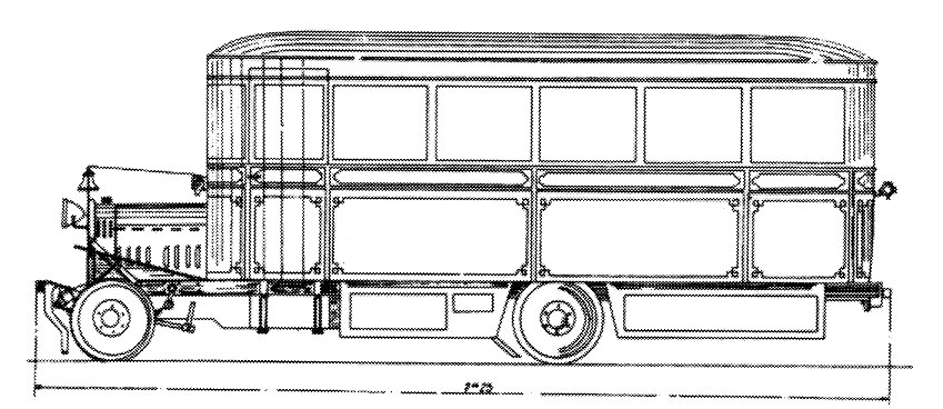

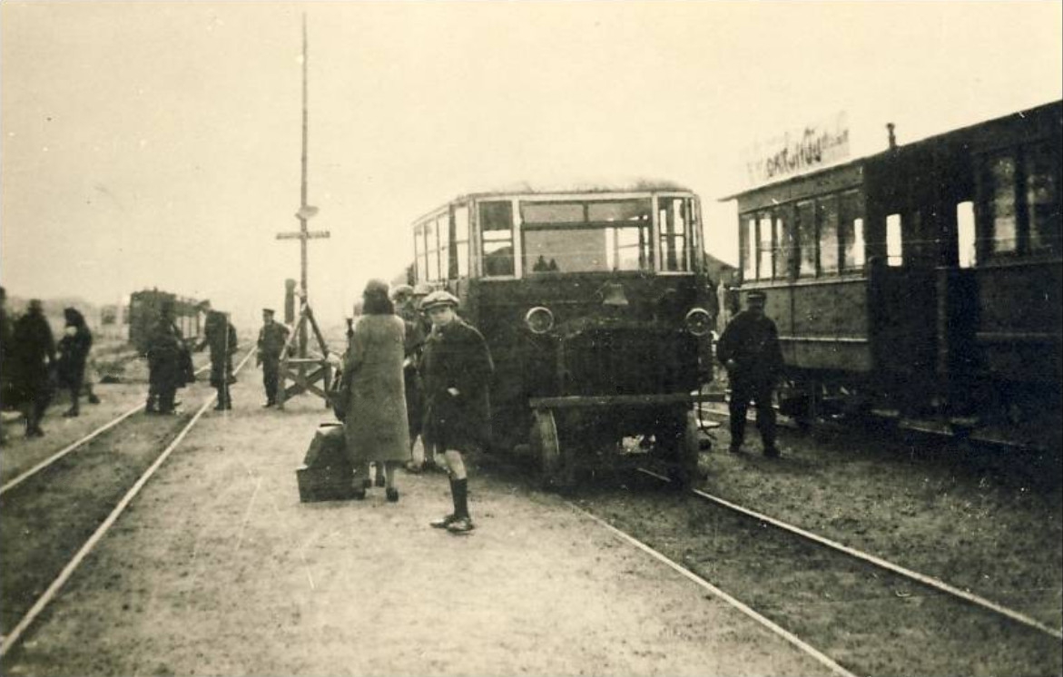

En fait ils sont multiples et tous différents C7 Provenant d'un très important stock de GMC sanitaire laissé par les Américains (déjà !) stockés a Romorantin-Pruniers
Ces châssis ont été rendu "ferroviaire" et ensuite revendus a des carrossiers qui avaient leurs "marchés" sur différents réseaux le type Finistère reproduit par Marcel est l'un des premiers carrossé en 1922
par Baert et Verney.Dans la configuration de carrosserie reproduite par Marcel il y en eu en Eure et Loir, Ardennes (la photo de Yves) la Manche (ci- dessous) et sur Belfort
Très rapidement les différents réseaux et carrossiers ont "modernisés" ces caisses avec des structures plus ferroviaire modernes et confortables (selon les critères de l'époque ).
Donc c'est assez limité dans le temps et lieux
Evidemment là on tombe dans l'EDM :edm: peu de modélistes en expos ou en visite en définitive feront la différence :B3

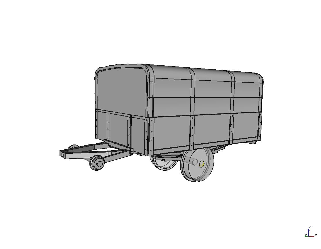

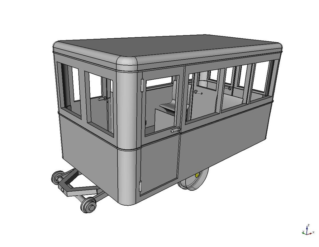

Pour la question des remorques, j'espère pouvoir proposer une remorque de chaque type, construites sur la même base : "suspension", ensemble plancher/brancard, sièges en métal blanc, caisse et cloison en résine pour la remorque voyageurs ci-dessous :
Je n'ai pas tranché pour la remorque messagerie : caisse et bache d'un seul bloc ou arceaux en laiton gravure chimique et bâche à la convenance de chacun ?...

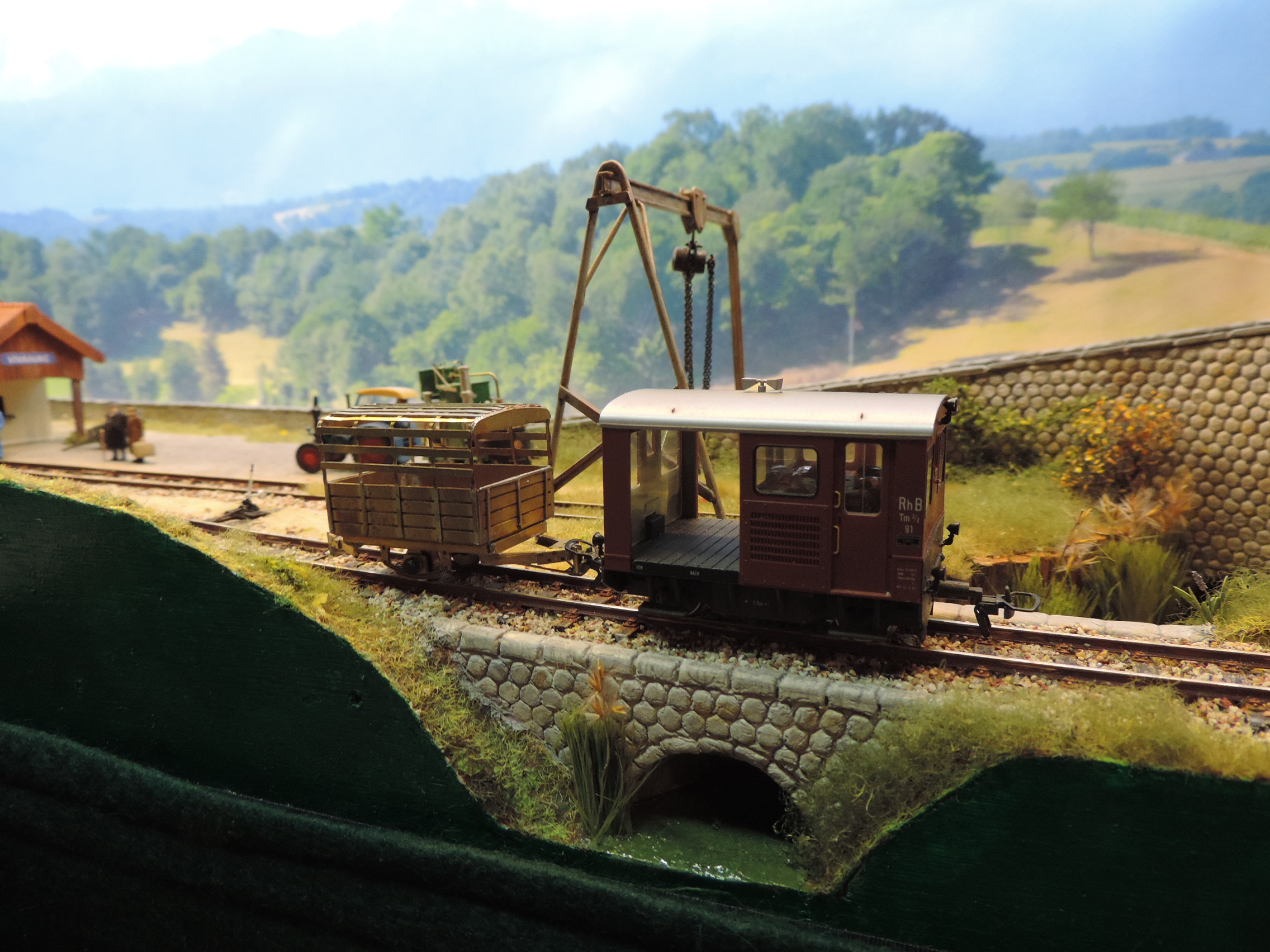

Une photo de la version Gecomodel (je crois?), dans une composition improbable :rod_siflet , mais c'était après l'apéro :( :H2 :rod_mdr2

Perdu c'était Mougel #B5
La version ouverte de la remorque bâché laisse plus de latitude pour de petite scénettes a mon avis .
Par contre le poids de la version voyageur en métal blanc ne sera t'il pas trop important pour la traction ?

Beyer-Garrat a écrit:Perdu c'était Mougel #B5
Sans aucun doute.
Par rapport à la remorque montrée par JJB (hello Jean-Jacques !) la mienne aura une suspension à l'intérieur des roues comme sur la photo montrée par Yves.
L'intérêt pour moi étant d'avoir un solution unique pour les deux.
Il faudrait que je fasse un test avec un bricolage maison... J'y vois l'intérêt d'une meilleure stabilité.
Merci d'attirer mon attention sur ce point.
